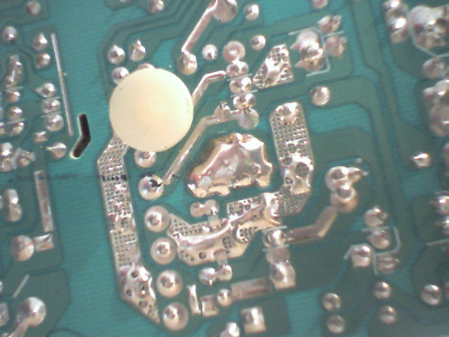

Meg egy kérdésem lenne: a forrasztás felőli oldalon az ónozásoknál észrevettem ilyen lyukakat. Azoknak milyen fukciója van?
Túl közel mennek nagyfeszültségű részek. Ezzel a bevágással jobban el vannak választva, így megnő az átütési feszültség. Jobban el van választva a primer és a szekunder rész, stb. Ha koszos a nyák, akkor lehet, hogy különben átvezetne valamennyire.
Ok, kösz. Amúgy valamilyen kosz szerűség van is a nyákon. Beüzemelés előtt akkor majd lemosom valamivel talán denaturált szesszel vagy benzinnel.
