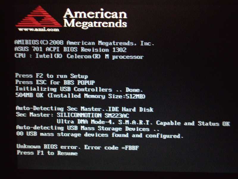

(#) abcdabcd válasza ucsaba04 hozzászólására (») Jan 18, 2011 / 4
Értem a problémádat!
Ezt a dolgot az XP szülte(se win98 se vistától vagy felfelé nem probléma ez) és van rá 3 megoldás (ha jól számolok):
Első az XP gyári megoldása, kell hozzá floppymeghajtó, 1db használható üres floppy, és a sata vezérlőnek (gondolom az alaplapodra integrált szóval vagy az alaplap cd-ről vagy a gyártó honlapjáról a sata driver, sokszor F6sata drivernek szokták hívni a gyártók mert f6 kell a betöltéséhez a telepítés alatt)
-és gond hogy az xp csak és kizárólag floppyról fogadja ez a drivert se pendrive se másik meghajtóba rakott cd nem jó...winchesteren se jó
Szóval miután a letöltött driverből elkészítetted a megfelelő floppit... (általában egy exe-t kell elindítani berakni a floppit és megcsinálja, vagy van hogy neked kell egy zip ből a file-okat a floppira tenni) a telepítő megfelelő pontján F6-ot kell nyomni ahol valami külső gyártótól származó illesztőprogram betöltését ajánlja fel f6-ra a telepítő elején írja a kék képernyő alsó sorában vagy valahol arrafelé a kép alján...
- van hogy ez az első megoldás valami rejtélyes oknál fogva nem működne (vagy kékhalállal elszáll a telepítő és nem is ad lehetőséget driver betöltésre, vagy látszólag minden rendben van de a berakott drivert vagy nem fogadja el vagy utána se látja még mindig a winyót)
-ilyenkor jön a második módszer: ez a M$ licensszerződés szerint tiltott művelet de nem gond le kell szedni a netről az Nlite nevű programot, kell még mindig az F6driver (akkor is az kell ha kékhalált okozott vagy a telepítő nem látta vele a vinyót) és az nlite-ban leírt módon be kell tenni az xp telepítő cd-det az felmásolja a gépre kéri a sata drivert hozzárakja a telepítőhöz, csinál egy iso file-t ezt kiírod, és minden kecmec nélkül mennie kell a telepítésnek...
-ha ez a második módszer se lenne jó valamiért mert lehet mondjuk tényleg nem jó a driver, akkor jöhet a harmadik mód, amit írhattam volna elsőnek is)
-ugyanis asztali géped van ahogy a képen látom, ezeknek a laptopokkal ellentétben korrekt biosza szokott lenni többféle beállítási lehetőséggel itt nem spórolnak rajtuk, és ott, ahol a winchestereket meg tudod nézni hogy hány megás hány fej hány szektor stb ott általában van olyan hogy MODE ez SATA vagy AHCI vagy hasonlón van, na most itt IDE-re kell átállítani a módot, vagy van hogy Compatibility-nek hívják---> ilyenkor a telepítő úgy látja a winchestert mintha ide-s lenne, nekem pl így is megy a gépben nem is állítottam sata-ra a telepítés után se a sebessége is teljesen jó ( a gyorsabbik winyón 100Mb/s fölött van az átviteli sebesség általában...)
-na és hogyha ilyenkor vissza akarnád sata-ra állítani akkor szintén az alaplap/sata vezérlő gyártójától származó driver kell windows alá, hogy be tudjon bootolni, de itt már nem az F6driver hanem a windowsXp-s...
remélem menni fog!

(#) ucsaba04 válasza abcdabcd hozzászólására (») Jan 18, 2011 /
Köszönöm a részletes leírást, máris hozzáfogok a drivereket
letölteni, Nlite progim megvan, és csinálok egy olyan renszertelepítő CD-t vagy DVD-t amiről bootolhatok!
Előszőr fogok ilyesmihez hozzá, remélem rendben lessz!
Ha sikerül így a telepítővel rendezni a pc-t azt válaszban megírom itt! Még annyi, hogy floppy meghajtó a gépembe nincs, a BIOS-ba "disabled"-re van állítva.
Tisztelettel: Csaba.
Megcsináltam a nLite-vel a DVD-t (driverekkel)Bővebben: Link, innen szedtem le SATA-s illesztőt. Ezek után a telepítés indítása után feismerte a vinyót, és hibamentesen lefutott (kb 40percig). A VGA, Sound, Chipset, külön feltettem az alaplaphoz tartozó CD-ről Bővebben: Link,ezeket erről szedtem le már korábban!
Minden megvan, hibamentesen fut, nagyon szépen köszönöm a segítséged, a válaszod tartalmát lementettem Word dokumentumkét, hiszen segít megoldani a problémát!
