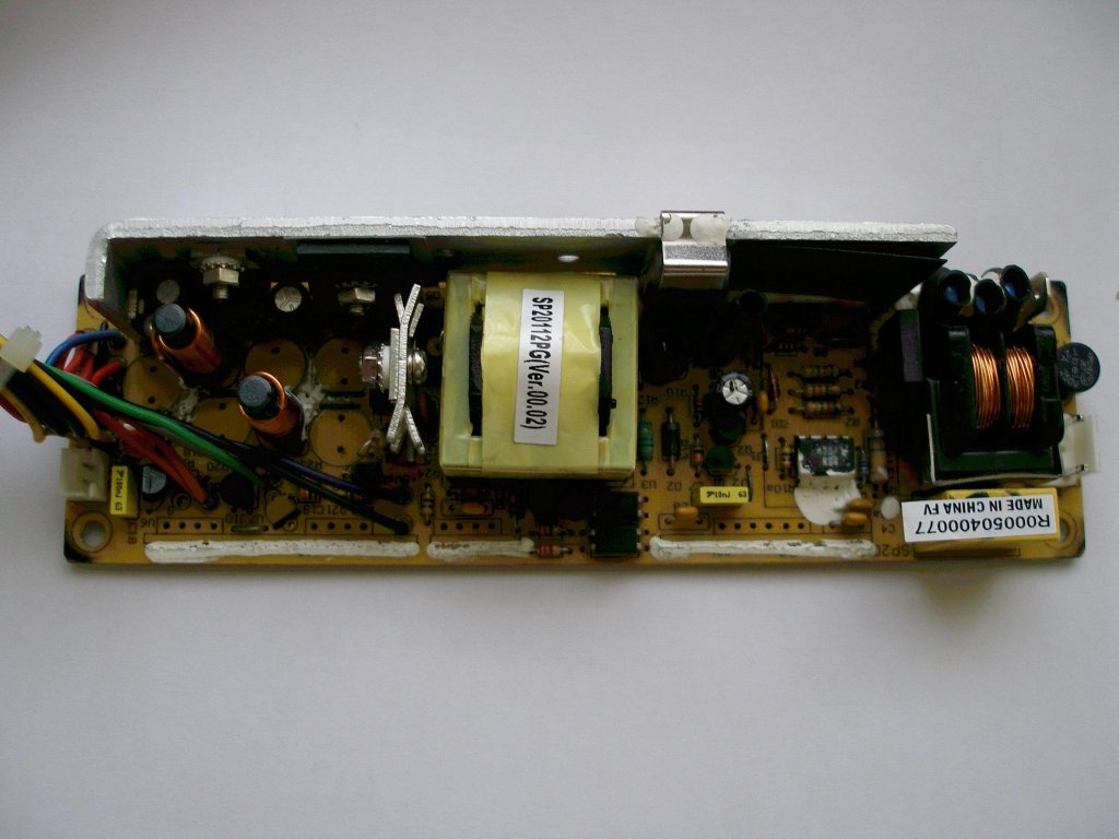

Kaptam egy mini pc-t aminek a tápegysége hibás. Nincs meg a készenléti 5V. lehet hallani hogy próbálkozik (kattog) de nem tud elindulni. Púpos kondenzátor nincs. Amit tudtam, ellenőriztem diódák tranzisztorok jónak tűnnek. Tudnátok segíteni mit nézzek, mérjek?
Előre is köszönöm a válaszokat.

(#) szilva válasza Kocska hozzászólására (») Jan 26, 2011 /
Szerintem ebben nincs külön készenléti tápegység, hanem egy tápegység van, aminek a szekunder oldalán esetleg van egy második, kikapcsolható tápegységrész. Valószínűleg szekunder oldali egyenirányító- vagy pufferzárlat miatt nem indul. Én először ezeket nézném meg.
(#) Kocska válasza szilva hozzászólására (») Jan 26, 2011 /
A nagyobbik függőleges panel kell, hogy legyen a segédtáp. Ez csak a 300V ot kapja kimenete pedig a lila vezeték, pár ellenállás. 1H0165R a vezérlő ic/ kapcsoló elem. Diódák jók, kondenzátorok nem púposak multiméterrel szakadás vizsgálatban a műszer csippan egyet majd szakadás (nagyobb méréshatárban is), hidegen elvileg jók. A referencia forrás egy Tl431 lehet ez adta fel a harcot?
Ja, bocsánat, most látom, rosszul értelmeztem a képeket. Valóban, az lesz a készenléti. Alldatasheet-en van adatlap az 1H0165-höz, az alapján kellene akkor végigmérni, hogy mi miatt nem indul. Jó lenne visszarajzolni azt a tápegységet, nem néz ki olyan bonyolultnak, de úgy látom, hogy a kis trafónak van nagyfesz oldalon is egy szekundere, elindulás után ez táplálja a vezérlést. Még annak az egyenirányítója is lehet rossz. Az elkók is el tudnak úgy romlani, hogy külsőleg nem látszik rajtuk semmi.
TL431-et még nem láttam meghalva, de ez még nem jelenti, hogy nem tud tönkremenni.
Rendben elkezdem visszarajzolni a készenléti tápot. De előtte ha találok csere példányt kicserélem rajt a kondikat.
(#) Kocska válasza szilva hozzászólására (») Jan 27, 2011 /
Szia.
Mielőtt elkezdtem volna visszarajzolni csak méricskéltem. A vezérlő ic tápja közel 1V ot ugrált, kicseréltem a hozzá tartozó puffer kondenzátort, (47µF 25V) és működik! Hasznos műszer lenne egy ESR, kapacitás mérő...
Köszönöm a segítséget!
