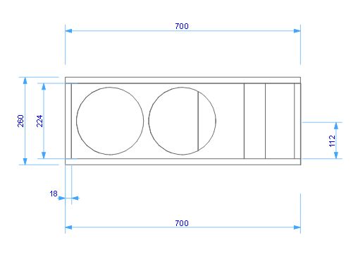

Eddig epitettem egy par bassus-reflexes dobozt, de most belekezdek egy TL azaz (transmisson-line) hangdobozba.
Van 2 db ilyen hangszorom:
http://discotech.com.ua/product_info.php?cPath=3740_52_666&products_id=4752
Az itt feltuntetett adatok hamisak. Szerintem az fs-erteke 40Hz-koruli. Az RMS-e pedig 50W( ezt mar teszteltem)
Sokat olvastam a TL-hangdobozokrol. De szerintem nem eleget.
Csinaltam egy vazlatrajzot. Szerintem nagyon hosszu a csove. A you-tube-rol lestem el a rjzot.
Kerlek segitsetek hogy kihozhassam a maximumot a ket db 8''-os hangszorobol. A szobamba kelene.
(#) bobz hozzászólása Jan 25, 2011 /
Terveztem egy koncepciot. Itt betartottam a TL szabalyait, azaz a cso keresztmetszetenek a terulete sehol sem kisebb a hangszorok osszfeluletevel jelen esetben 2x219cm2=438cm2.
Tovabba a cso a masodik kanyar utan kiszelesedik. (ugy 15%-al)
Egyebkent a hangsugarzok 4Ohm-osak ezert 4 csatlakozo lesz a hangdobozon. Ezeken keresztul lehetlesz oket meghajtani kulon kulon 4 Ω-on vagy sorbakotni 8Ohm-ra.
A hangfal MDF-bol fog keszulni.
A cso osszhossza 1.62m
Ha a hangszorok rezonancia frekvenciaja kb 50Hz akkor lamda=332/50=6.64m
Namost ha a hullamhosz 1/4-et vesszuk akkor 6.64/4=1.67m
Kerlek titeket irjatok mar valamit

(#) ptesza válasza bobz hozzászólására (») Jan 25, 2011 /
Milyen szabályokról beszélsz?
3 fő fajta fajta TL doboz van. Az egyenes ,a szűkülő és a táguló. Ezek közül az egyenes javalott leginkább . Táguló semmiképpen. Minél kevesebb forduló annál jobb . Hagyományos méretezés szerint úgy jó ha a csőkeresztmetszet egyenlő a hangszóró felületével. Egyébként nem is jó topikba írogatsz...

(#) shalafi.66 válasza bobz hozzászólására (») Jan 26, 2011 /
Szép szép, csak nem működik. A hajtogatást érdemes kihagyni, mert így az 1,7m helyett az effektív hossz kb. 1m körül lesz, egy pár nem odavaló rezonanciával, a cső ugyanis több részre szakad a fordulók miatt, és a 100Hz fölötti kiemelésektől épp az alap hangolási frekvencia nem érvényesül majd.
A doboz végleges formájának megálmodásához először kellenének a T-S paraméterek, de legalább a rezonancia és a hozzá tartozó jóságok. Ez utóbbitól függ, hogy lehet-e klasszikus akusztikus mocsár szerű TL, vagy egy nagyobb csőkeresztmetszettel kell inkább segíteni a mélytartományon.
(#) shalafi.66 válasza ptesza hozzászólására (») Jan 26, 2011 1 /
„Hagyományos méretezés szerint úgy jó ha a csőkeresztmetszet egyenlő a hangszóró felületével.”
Persze ez csak egy adott Qts (vagy EBP) érték és csillapítóanyag mennyiség esetén igaz.

(#) bobz válasza shalafi.66 hozzászólására (») Jan 26, 2011 /
Koszonom a valaszodat.nemsokara lemerem a hangsugarzot ARTA-val(LIMP).
Amint meglesznek az adatok jelentkezem. Eore is kosz!
