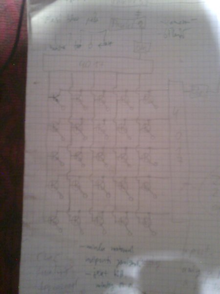

(#) Prome hozzászólása Jan 30, 2011 /
Sok motort kellene vezérelnem pcvel, minimális pénzből.
Parasztos megoldásra gondoltam:
A paralel port 2-es és 3-as lábával meghajtanék egy egy 4017-es IC-t, (kivánt darabszámu órajelet adnék) melyek az ábra szerint mátrikba vannak kötve, de a matrixban tranzisztorok vannak.
Amelyik tranzisztor megkapja a kollektorára is és a bázisára is a feszültséget, megnyit s továbbadja a feszültséget. Így a matrix tranzisztorainak egy elemén az emiteren megjelenik a jel.
Ezt softveresen idővezérelve állitgatni lehetne, s igy eldöntve melyik a motor kapjon tápot.
Működhet ez igy szerintetek, mert ha igen, akkor néhány száz Ft.ból 64, dupla annyi pénzből meg 256 motor vagy egyéb eszköz lehetne vezérelhető.
köszi
(#) idlob válasza Prome hozzászólására (») Jan 30, 2011 /
Elvileg lehetséges, de számolj azzal, hogy a 4017 csak belülről Johnson számláló, kifelé N-ből 1 ként viselkedik, így a motorokra 1/bekapcsolt-motorok-száma kitöltési tényezővel jut a vezérlés.*
Latchekkel, vagy léptetőregiszterrel viszont kvázi statikussá tehető, és szerintem egyszerűbb is.
*Javítás: bocs, nem is, mert körbe kell léptetni a számlálókat, tehát 1/körebéréshez-szükséges-lépések-száma, ami mégrosszabb.

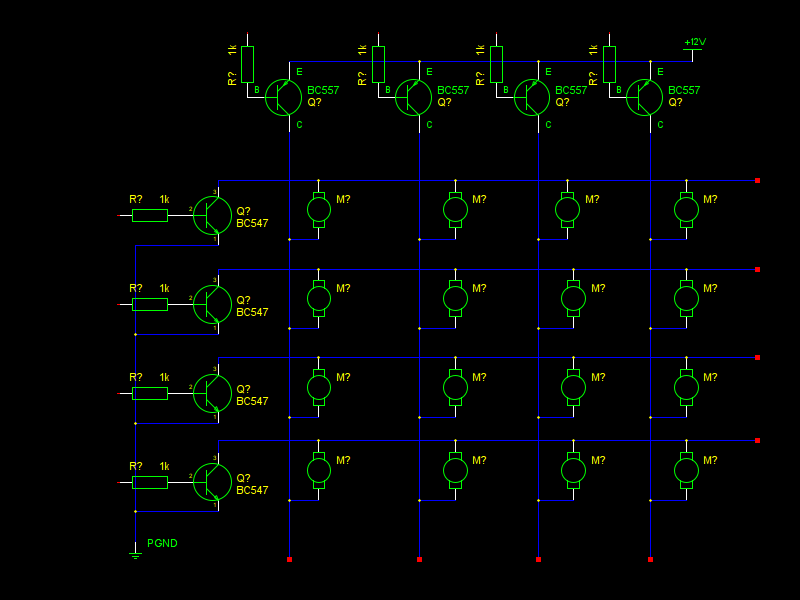

Ha nem is pontosan így, de nagyon hasonlóképp!
Csatoltam két lehetséges verziót, még fogok hozzá némi magyarázatot fűzni, csak most időhiányban vagyok.
(#) proba válasza idlob hozzászólására (») Jan 30, 2011 /
Az első nem gondolnám hogy működik. A bázison befolyó áram a kollektortól függetlenül próbálja/nyitja az emitterre kötött tranzisztort, ezáltal plusz veszteséged keletkezik a motoron.
Az eredeti 4017-es mátrixot sem gondolnám életképesnek.A tranzisztorok kicsit furcsán viselkednek fordított bázis emitter feszültség esetén.
A mátrixok vagy optocsatolóval ,vagy egy ÉS kapuval a mátrixpontokon tudnak egy földhöz képesti kimenő jelet adni,amivel már a motor tranzisztora vezérelhető.
Esetleg ha az ic-k kimenetét megerősíti egy egy tranzisztorral,és a mátrixba a motorokat köti egy egy soros diódával ,elérheti hogy egyszerre az egy oszlophoz /sorhoz tartozó motorokat külön külön vezérelheti.
A második viszont valószínűleg jó eredményt fog adni,egyszerűen vezérelhető,és egyszerű.
Esetleg még a sorba kötött shift regiszterek lennének egyszerűbbek ,de azt nehezebb programozni,kicsit lassabb reagálásúak.

(#) idlob válasza Prome hozzászólására (») Jan 31, 2011 /
Probának B-E irányban folyó árammal kapcsolatban teljesen igaza van, azóta már nekem is eszembejutott (eredetileg ezért jöttem fel), sajnos nem időben :vigyor5: , de ez a fórum, a "több szem többet lát" nagy előnye.
A 40xx család használatáról most lebeszélnélek. Egyrészt a TTL-CMOS összekapcsolás egyáltalán nem triviális, másrészt a kimenetük kevésbé terhelhető, és összességében sokkal érzékenyebbek.
74-es sorozatból is a 74HCT a szerencsésebb.
Az irányváltást nem tudom, hogyan képzelted el, de igazán egyszerű megoldást egyik fajta megoldással se látok.
A mátrix úgy gondolom megoldható, csak nem a vezérlést, hanem a motorokat kell mátrixba kötni. A csatolt kép csak a séma szemléltetésére van, az alkatrésztípusok ex-has lettek kiválasztva. A tranzisztoroknak el kell bírniuk az hozzájuk tartozó sor/oszlop összes motorának áramát (ha az összes mehet egyszerre). Védődiódák nincsenek feltüntetve, de azok úgyis kellenek minden variációhoz.
Vezérléshez 4017 helyett (fent említett okok miatt) inkább sregeket használnék, pl. a már szóba került 74HC595-t, így 3 portlábbal megoldható a működtetés, és egyszerre több motor is üzemelhet. Az lpt_lt képen direkt van 9 tároló, hogy látszódjék, hogyan lehet az őket vezérlő léptető regisztereket kaszkádolni, az alapján a mátrixot is ki lehet bővíteni "végtelen" nagyra.

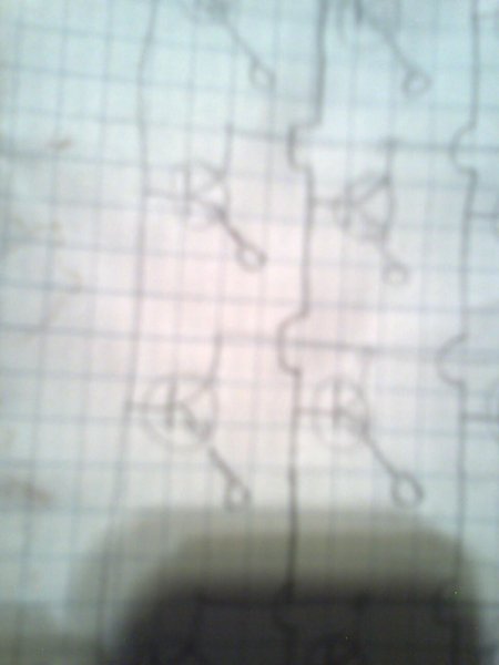

(#) proba válasza Prome hozzászólására (») Jan 31, 2011 /
Hát igen ha bonyolítunk,akkor azt legalább tegyük rendesen.Minden motorhoz egy számláló,hogy hanyadik szikrát adja a pc.Esetleg egy szikra felismerő ,hogy ez éppen az előző motor adta... Villámláskor meg mind leesik a helyéről mert nem tudja mit csináljon.
(#) Prome válasza proba hozzászólására (») Jan 31, 2011 /
Az ábrát jelenleg nem értem.
Pedig nézem, nézem...
Rajzold le amit gondolsz teljesen mondjuk 4*4=16 motorra.Úgy ahogyan a valóságban megépítenéd.
(#) BEMcorp válasza Prome hozzászólására (») Jan 31, 2011 /
A 74159-et csak mint példát akartam mutatni, azóta már én is láttam, hogy beszerezhetetlen. Bármilyen 4>>16 demultiplexer tökéletes lenne. És a nagy előnye, hogy közvetlenül címezhetsz egy-egy motort, nem kell végigpörgetni az egészet, ha a mátrix másik végén jön a következő motor.
Persze a 2 lpt is jó lehet, ha meg tudod oldani a programban a címzéseket (ehhez már annyira se konyítok, utoljára Pascalban villogtattam az lpt-n a ledeket)
