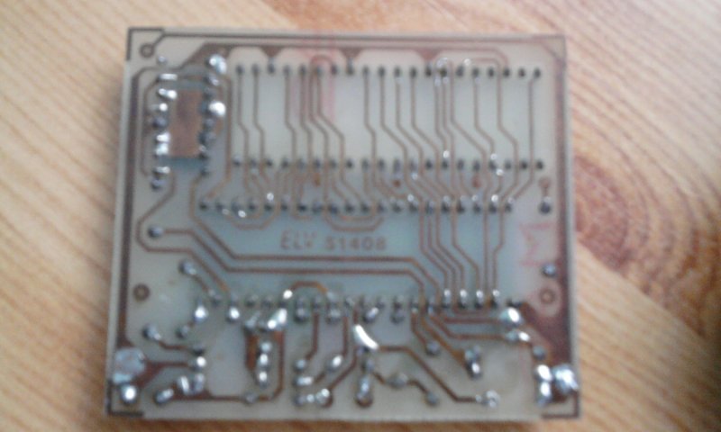

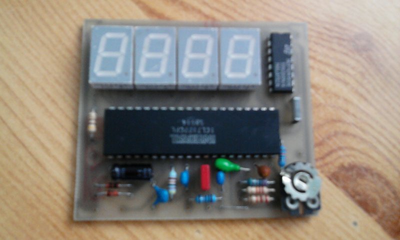

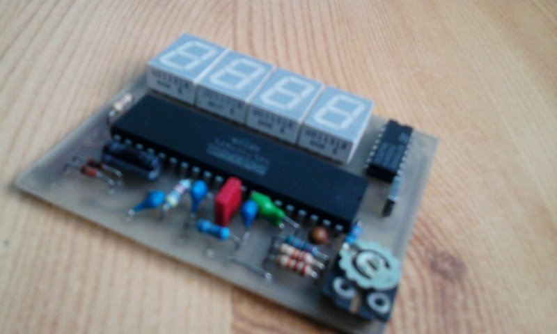

Rám maradt egy 7szegmenses kijelzős hőmérő kéne nekem egy nyák rajz róla mert valami hiányzik róla mert valaki már hozzányúlt és most nem működik Jó lenne ha újra működne kérlek segítsetek valahogy vagy ha nem lehet megmenteni akkor adjatok más rajzot! Van benne egy 7107 es ic meg egy hcf4049 ic! Köszönöm
Már jártam úgy köszönöm szépen
Komolyan mondom ami itt megy tiszta óvoda,tisztelet kivételnek.Azok a tesztek amiket ki kellett tölteni,na az is vicces mint a dedóba Én szeretem ezt az oldalt, mert nagyon jó dolgok vannak itt és sok a segítőkész ember is,sokat lehet is tanulni,főleg az énfajtámnak. De ne menjünk már át dedóba. Na most biztos kapok megint a pofámra,de így jártam Jaj megint nem engedte elküldeni mert csak 3 smiley-t lehet küldeni.
Már bocs, de vagy nekem van skizofréniám, vagy Nektek.. - De miből gondoljátok, hogy egy (elég régen) egyedileg gyártott valamihez, van nyák rajz. De egyébként az minek? Még ha áramköri rajzot keresnél, mert a nyák a kezetekben van. - És miből derül ki, hogy ez hőmérő? Mert éppen a hőérzékelőt nem igazán lehet felfedezni az egyébként homályos képekből.. Tehát egy jó megoldás van, kirajzoljátok, és összevetitek valamelyik rajzzal, és akkor kiderülhet mi is volt az eredeti szándék, mikor készült.. üdv! proli007
