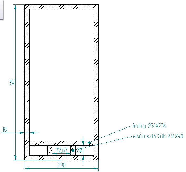

(#) ptesza válasza Dani45 hozzászólására (») Feb 3, 2011 /
Egy lehetséges megoldás:
HA25-1544-451 6000Ft ,mélyközépnek ezt.
doboz: 615X290X405 külső méretek. 18 mm-es anyagot használj. Csillapításnak vatelnit , lazán nem szorosan a fal mellé , kell bele jó sok de nem kell kitömni ,mint egy zárt dobozt.
reflexcső és előlap:
(#) Dani45 válasza ptesza hozzászólására (») Feb 3, 2011 /
Nagyon szépen köszönöm.
Azt szeretném kérdezni még hogy a mély-közép s a maga a mélyhangszóró lehet egy légtérbe vagy úgy mond kamrákra kell felosztani?
A vatelin helyett vattáét használnék?ez csak kérdés nem szándékozom ezzel.
Mind a három hangszóró 8 ohmos akkor hogy csináljak belőlük 4-et vagy 8at?
Előre is köszönöm a válaszodat, türelmedet.

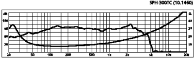

(#) atiati100 válasza bobz hozzászólására (») Feb 4, 2011 1 /
Nem olvastam vissza bocs, hogy te akarsz-e földrengést produkálni de ha igen ahhoz szerintem kevés lesz a 35L Vas.
(#) atiati100 válasza atiati100 hozzászólására (») Feb 4, 2011 2 /
Ezt nézd meg nem 3 ft de szerintem évekig nem fog csalódást okozni ... :
Number one SPH-300TC
Hi-Fi szubbasszus hangszóró, 2 x 250Wmax, 2 x 8Ω
22 085Ft. (25% áfával)
Hi-Fi szubbasszus hangszóró, 2 x 250Wmax, 2 x 8Ω Stabilizált polipropilén membránnal, dupla tekerccsel, tökéletes paraméterekkel a kompakt basszusreflex és bandpass (sávszűrő) dobozokba építve alacsony alsó határfrekvenciás mélyhangvisszadáshoz; bármilyen magasszintű Hi-Fi, házimozi és autó Hi-Fi felhasználásra.
Műszaki adatok
Impedancia (Z) 2 x 8Ω
Rezonanciafrekvencia (fs) 23Hz
Max. átviteli sáv f3-2.000Hz
Ajánlott ker. frek. (fmax.) 1.000Hz
Zenei teljesítmény 2 x 250Wmax
Névleges teljesítmény 2 x 120Weff
Hangnyomás (1W/1m) 91dB
Membrán engedékenység (Cms) 0,85mm/N
Mozgó tömeg (Mms) 68g
Mechanikai ellenállás (Rms) 3,2kg/s
Mechanikai jósági tényező (Qms) 3,03
Elektromos jósági tényező (Qes) 0,26
Egyesített jósági tényező (Qts) 0,24
Térfogat egyenérték (Vas) 290 l
Egyenáramú ellenállás (Re) 2 x 6,3Ω/1 x 3,2Ω
Lengőtekercs induktivitás (Le) 2 x 1,0mH/1 x 1,0mH
Lengőtekercs átmérő 50mm
Csévetest anyaga alumínium
Lengőtekercs tekercselési hossza 16mm
Légrés magassága 8mm
Lineáris kitérés (Xmax) ą4mm
Hatásos membránfelület (Sd) 495cm2
Kiszorított térfogat (Vd) 198cm3
Erőtényező (Bxl) 10,3Tm
Referencia hatásfok (No) 1,3%
Mágnes átmérője 156mm
Mágnes tömege 1,41kg
Beépítési kivágás Ř280mm
Beépítési mélység 140mm
Méret Ř306mm
Tömeg 4,0kg
Ajánlott nettó doboztérfogat
Zárt 38 l
Basszusreflex 72 l

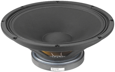

(#) atiati100 válasza shalafi.66 hozzászólására (») Feb 4, 2011 2 /
Nem tudom, hogy mi köze a Monacornak a SALhoz de nézzünk pl. egy elit hangszórójukat a drágább fatjából.
Celestion TRUVOX-1530
Professzionális PA mélyközépsugárzó, 600Wmax, 300Weff, 8Ω
41 655Ft. (25% áfával)
CELESTION az egyik legnagyobb név a hangszórók világában, és e nagy hagyományú gyártó legérdekesebb hangszórói mostantól rendelhetők a MONACOR INTERNATIONAL-tól. E hangszórók tökéletesen kiegészítik az IMG Stage Line által kínált széles termékválasztékot annak néhány hiányosabb területén, és ezáltal immár egy mindent átfogó termékskálával rendelkezünk, amely tökéletesen kielégít valamennyi igényt. Professzionális PA basszushangszóró, 800Wmax, 400Weff, 8Ω 38cm-es (15"), nagyon nagy teljesítményű basszushangszóró a CELESTION-tól, lemezkosárral, Kevlárszál-erősítésű cellulóz membránnal és széles, kritikus rezonanciáktól mentes átviteli tartománnyal. Bármilyen általános, közepes és nagyteljesítményű PA felhasználásra.
Műszaki adatok
Impedancia (Z) 8Ω
Rezonanciafrekvencia (fs) 41Hz
Max. átviteli sáv f3-3.000Hz
Zenei teljesítmény 800Wmax
Névleges teljesítmény (P) 400Weff
Hangnyomás (1W/1m) 101dB
Membrán engedékenység (Cms) 0,18mm/N
Mozgó tömeg (Mms) 82g
Mechanikai jósági tényező (Qms) 4,49
Elektromos jósági tényező (Qes) 0,33
Egyesített jósági tényező (Qts) 0,31
Térfogat egyenérték (Vas) 188 l
Egyenáramú ellenállás (Re) 5,9Ω
Erőtényező (Bxl) 19,48Tm
Lengőtekercs induktivitás (Le) 0,9mH
Lengőtekercs átmérő 75mm
Csévetest anyaga KAPTON
Lineáris kitérés (Xmax) ą2mm
Hatásos membránfelület (Sd) 855cm2
Mágnes tömege 2,44kg
Tömeg 6,9kg
Ezúton szeretném jelezni, hogy kérem vonja vissza az állítását az aki a Monacort le SALozta mert ez Celestion hangszoró. Köszi.
