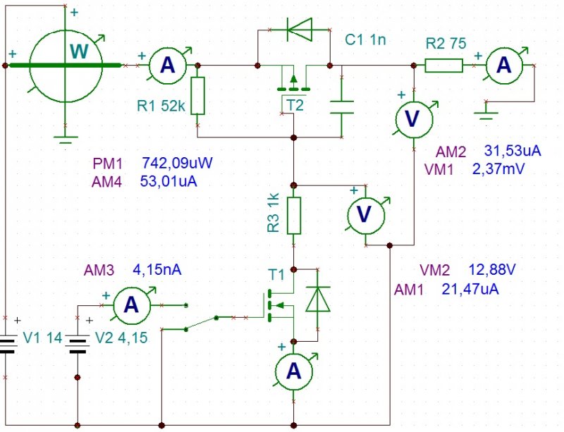

Na leteszteltem a kapcsolás kimenőjét. Nagyon király alig fogyaszt. 53uA fogyaszt off állásban ami szerintem iszonyat kevés annyit még akku ön kisülése is eszik kb(vagy nem ).

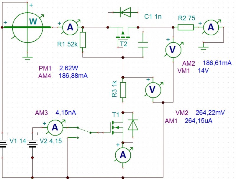

(#) Kovidivi hozzászólása Feb 3, 2011 /
Helló!
"Terveztem" egy kapcsolást EWB-vel. Szimulátorban megfelelően működik. Felrakom a szimulációs fájlt és a képet is. Lényege: Egy dióda (MBR20100) hőmérséklet-változása miatt a nyitófeszültsége is változik (40fokC=kb.200mV, 70fokC=kb.80mV), ez alapján pedig egy 5V-os ventilátor lesz hajtva. 30fokC-nál kb. 1.6V-ot, 50fokC-nál kb. 3.2V-ot, 70fokC-nál pedig kb. 5V-ot kap. Kezelésről: R-rel változtatható a "nyitófeszültség", 200mV és 80mV között értékek a fontosak. Az első műv. erősítő kb. 25x-sen erősít, invertálva. Ezt a feszültséget adom hozzá a 7V-hoz. Az összeadó rész pedig egy tranzisztoros kimenetről van visszacsatolva, hogy ott legyen pontos a feszültség, ahol kell, plusz eredetileg invertáló volt ez is, de átalakítottam nem invertálóra. Az ellenállások értékei utólag igazítva lesznek a mért nyitófeszültség értékekhez. Mi a véleményetek? Hogyan lehetne javítani a kapcsoláson (vagy már jó, vagy annyira rossz, hogy inkább kezdjek másikat? ) Köszönöm!

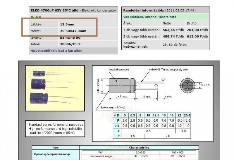

Meg tudná nekem valaki mondani az adatok alapján, hogy egy 4700µF-os kondenzátor, ami 63V-ra van, az milyen geometriai paraméterekkel rendelkezik?
Fontos lenne a kondenzátor átmérője és a lábak közötti távolság.
Érdekelne az is, hogy a megadott adatokból, hogyan lehet kiszámolni, mert egy ideig nézegettem, de én nem jöttem rá...
(#) nagy_david1 válasza Bukall hozzászólására (») Feb 4, 2011 /
Nem igazán értem mi a gond itt Minden olyan szépen ott a rajzon. Még írja is, hogy Lábtáv, Méret stb.

(#) Bukall válasza nagy_david1 hozzászólására (») Feb 4, 2011 /
Helo!
A láb távolságot látom, hogy ~5mm, de a D az nekem akkor sem egyértelmű.
A méret erőssen függ a kapacitás értékétől. De nem látom azt, hogy ehhez az értékhez mekkora D tartozik. Biztos én vagyok a béna...
Kérlek, ha neked olyan egyértelmű a D mérete a 4700µF-os kondenzátornak, akkor írd meg, aztán talán abból rájövök.
Itt egy kép, remélem mostmár észreveszed Az a betü+- szám érték csak az eltérést, hibalehetőséget jelenti mint pl. a papirzsebkendőn is (100db +- 5db).
