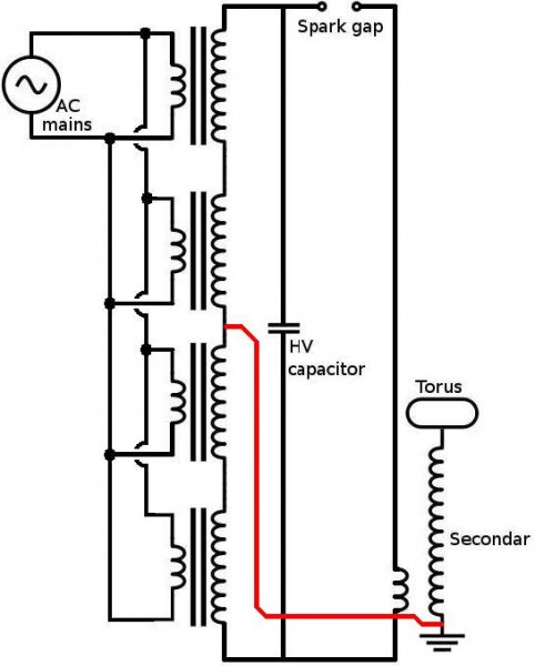

Bocs letöröltem amit írtam,mert rajz lemaradt. Ezt írtam: A két alap kapcsolást megvariáltam. Ez így jó? És melyikkel jobb? Na itt a két kép. És melyik jobb? Wolfram szikraköz kell igaz? És tekercs adatokat megadod? az itteni leírásban lévő primer és secunder jó lenne az én teslámhoz?
Idézet: „Ez így jó? És melyikkel jobb? Na itt a két kép. És melyik jobb?” Egyik sem jobb, a rezgőkör mindkét esetben éppen ugyan úgy sorosan kapcsolódik, a párhuzamos szikraközt szokták AC meghajtáshoz használni, bár én mindig a kép2 rajzon látható elrendezést használtam. Wolframot érdemes használni, az kevésbé fogy. A lényeg, hogy forgó legyen. Tekercs adatokat számold ki winteslával. A leírást ha elolvasod, 4 trafóval van kialakítva, így az az elrendezés nem jó, ha 2 trafót használsz. Most saccra 1000 menet 100-as átmérőn 0,5-ös huzalból. Ha ennél kisebb az induktivitás az nem baj, ez a meghajtás csak nagy kapacitásokkal működik, amit láttál a képen tetőkapacitást, és emellé 2 trafóhoz legalább 80nF-os primer kapacitást érdemes használni, 4-5 menet spirál (vagy akár helikális) primerrel, ami 4-es vagy 6-os rézcső, 0,5 centi körüli menetemelkedéssel.
Akkor inkább én is 4 motot használok.És,hogy kell bekötni?Primerek párhuzamosan,secunderek sorosan, nem? És akkor végülis a kép2-őn jó a kapcs csak a trafók máshogy. És akkor az egész tesla mehet úgy mint a leírásbban (secunder, primer, kondenzátor, szikraköz, tetőkapacitás) ? Ezt a WinTeslát nem tudom, hogy kell használni. Csak annyit tudok, hogy 1 méteres szikrát akarok(nem tudom milyen értékekkel számoljak és, hogy mi micsoda).
A trafókat olaj alá kell tenni, 4 esetén már mindenképpen, különben átüt a primerre. Illetve a hűtési szempont sem utolsó.

Collector: Találtam kapcsolást. Megrajzoltam szebben, de így is két variáció van. Melyik jobb? És akkor építhetem az itteni itteni adatokkal? Mert végülis nekem is 4 motom lesz. És Teljesen olajba kell őket tenni? És minek kívül belül lakkozni? Kívülről, hogy arra tapadjon a huzal? És nélküle is lehet? A primer védő gyűrűt kell valamire kötni vagy csak vezeték nélkül kell oda? Jaksi: Nekem is van tervem. A sima rajzból kiszedve alkatrészek és átkötések. Ha kell majd küldöm, mert nem tudom feltenni ide. Ja és az átkötéseket nem lég kötéssel kell csinálni hanem másik színnel.(pirossal)

Ha pont azt akarod megcsinálni, amit én, lehet másolni, de akkor mindennek stimmelnie kell. A huzal 2x-esen legyen zománcozott. Szigetelni epoxy, vagy sztirol gyantával kell, más nem jó.
A szekunderköri föld az teljesen különálló kell, hogy legyen! Külön kell valami nagy felületű kábelen a legrövidebb úton a földbe vezetni. Egy kemény rézcsövet leütsz a földbe 30 centi mélyen, az lesz a szekunder oldali földpontod. A trafókat teljesen olajba kell meríteni (mi értelme lenne félig tölteni?). Forgó szikraköznek legalább 800bps-t kell tudnia, hogy tudd hangolni.

A 2-nél több trafó esetén simán sorbakötve nem lehet bekötni a földet. De ha te ellenütemben járatod a trafókat, akkor lehet (-4kV +4kV). De az kevésbé fontos. Védő szikraköz pedig kell még a kondival párhuzamosan.
