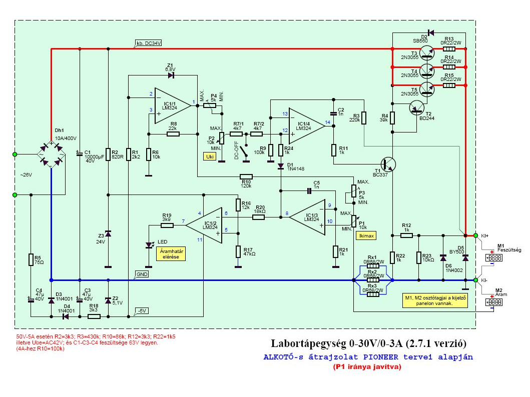

Helló!
Én arra gondoltam, amikor azt mondtam, hogy nem szeretnék tekercseket készíteni a táphoz, hogy sok táphoz (ha jól tudom a kapcsolóüzeműekhez) kell spéci trafókat tekerni/átalakítani. Én ezt akarom elkerülni.
A trafó szerintem 24V -os legyen, az könnyen beszerezhető és máshol is felhasználható később, esetleg.
Fesz. és áram vonatkozásában olyat szeretnék, amivel mind a kisebb, mind a nagyobb áramkörök biztonságosan, stabilan meghajthatók. Feszültségre kb. 30V -ra gondoltam, bár jó volna az 50V is, de ahhoz valószínűleg nem lesz elég a könnyen beszerezhető 24V os trafó. Továbbá jó volna, ha a beállított érték stabil volna. Áramnak szerintem 3-4A elég lenne. Hasznos volna egy rövidzárlat védelem is.
Azt, hogy mire használnám pontosan, egyenlőre (mivel eléggé a dolgok elején vagyok), nem tudom megmondani.

Na akkor osszegezzunk. Szukseged lenne egy kb 30V kimeneti feszultseggel biro, 3-4A terhelhetosegu, rovidzar vedett laortapegysegre.
Ajanlataim kozott szerepel akkar a Pioneer Tapegyseg Alkoto tervezesevel; de batran ajanlom Prolli007 LaborTapjatis. En az utobbit epitettem meg.
De talalhatsz itt tobb kapcsolast is, melyek alkatresz igenye igazodhat esetleg a fiokod melyen rejlo ertekekhez.

Ha ezeket a kitételeket szeretnéd, akkor szerintem neked Alkotó féle labortápegységére van szükséged. Az a tápegység 0-50V/0-5A-ig használható. Rövidzárvédett és áramkorláttal rendelkezik. Persze vannak itt egyszerűbb és kisebb teljesítményű tápegységek is. Ha visszaolvasgatsz, találsz elég sokféle változatot. De ha csak az a 24V-os trafóval szeretnél "építkezni" akkor, abból csak 30V-os tápegység készíthető.

Ha 24V váltó áll rendelkezésedre, akkor, A középső rajz a nyerő
Proli mester modifikációja, nagyon jól sikerült, én is megépítettem. Stabil, agyoncsaphatatlan, a beállított értéket századvolt stabilitással képes tartani.
Valószínűleg érdekel, hogy komplett nyákterv is van hozzá.

Arra jutottam, hogy valószínűleg ezt építeném meg (még nem biztos rászánom magam). Szóval ezzel van (főleg az 50V -os verzióval) vannak tapasztalatok? Az IC és a tranyók is bírják a nagyobb feszt? Mekkora hűtés kell a tranzisztoroknak? (és melyeknek még) Van ehhez NYÁK? Ebben akkor a rövidzárvédelem is benne van?
(#) Ghoost válasza zozz12 hozzászólására (») Feb 8, 2011 /
Tokeletes valasztas, ez is.
De....
ahogy tanult kollegam -sorry, nem tudom melyotok - mondta valamelyik rajza szeljegyszeten
okosan kell banni az ertekekkel, mert ha 50V kimeno feszultseg, es 5A-re allitott aramkorlat mellett zarod rovidre a kimenetet az 250W eldisszaipalando hot jelent!!! A tranyo birja egy ideig, de szamolni kell a homegfutas lehetosegevel is, akkor viszont nincs az a nagy borda ami megvedi a felvezeto eszkozod!
Sajna gyakorlati tapasztalatom nekem ezzel a tappal nincs.

El kell keserítselek: akár milyen profi hővédelmet építesz be egy tápba, az a hőmegfutástól nem tudja megvédeni (nem is arra való) !! Ugyanis a hőmegfutás néhány tized-század másodperc alatt jön létre, amikor a bordákon még nincs is mérhető változás, de még a tranyó tokozásán is csak langyosodást tapasztalsz, a lapka hője pedig már az egekben van.
(#) qvasz2 válasza zozz12 hozzászólására (») Feb 9, 2011 /
Az IC -vel nem lesz gond, mert stabil 24V-ról jár. A tranyók már más kérdés: nekem a 2N3055-el sok gondom volt (silány, hamis? tranzisztorok), de neki amúgy is sok az a 60V, ami ilyenkor a bemenő feszültség. Ezért érdemes nagyobb fesz. tűrésűre cserélni (pl:2N3773). Ha emellett még 5A-t is akarsz, akkor a tranyók számát is növelni célszerű; készült is egy NYÁK terv 4 tranyóval is. Amúgy az eredeti verzió doksija ITT van.
A hűtéssel ne spórolj, jó nagy bordát keress !
Rövidzár védelem van benne természetesen, beállítható.

Szóval az 50 V 5 A azért elég "veszélyes" ezzel a kapcsival...de természetesen hővédelem lesz. Inkább most az zavar kicsit, hogy van több negatív tapasztalat a 2N3055 -tel vagy ez csak balszerencse? Érdemes inkább más típust használni? A 4 tranzisztor mennyiben javít a terhelhetőségen? (szerintem maradok ebben a 4 tranzisztorosba, 300Ft ide vagy oda) Mekkora hűtés szükséges ehhez a kapcsoláshoz?

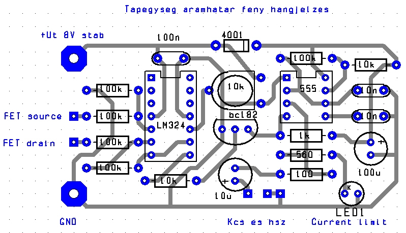

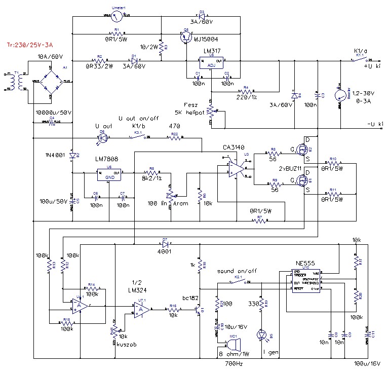

(#) Tonybacsi hozzászólása Feb 13, 2011 /
Az alábbiakban egy kitűnő minőségű rövidzárvédett egyszerű Labortápot ismertetnék. A részegységei ismerősek lehetnek sokaknak, de így egyben még nem láttam sehol. A Labortáp minősítést azért érdemelte ki mert a szabályozási jellemzői kíválóak és kompromisszum mentesek. A feszültség szabályozó rész még 10A terhelésnél is mindössze 0.001V-ot azaz 1mV-ot esik (!). Az áramgenerátor is közel ideális karakterisztikájú, határozottan -görbülés,lehajlás nélkül-tartja a beállított áramot.A transzformátor is egyszerű kivitelű egy tekercses. A készüléket már régen kb. 10 éve építettem( elfekvő anyagokból)-azóta is hibamentesen dolgozik-ezért ilyen a félvezetőkészlet.Amit talán a legjobban szeretek benne az a hangjelzéses áramhatár - természetesen kikapcsolhatóan - nagyon jó szolgálatot tud tenni egy á.k. élesztésénél. Amire talán érdemes odafigyelni az LM7808 max. bemenő feszültsége 35V, az LM317-é max.40V,ha csak lehet az MJ15004 maradjon ( BD250-el is próbáltam de nem volt ilyen stabil a kimeneti fesz), a fesz állító poti mivel igen nagy az átfogása legyen 10 menetes lin.helipot (1500Ft de megéri),aki tud válogatni G-S-re BUZ11-et annak nem kell a két 0R1 ell. a FETek source-re, a kis hangszóró bármilyen roncs zsebrádióból kitermelt darab lehet, de akár az egész egység átépíthető-elhagyható- zümmerre, az árammérőt semmiképp ne tegyük a kimenetre, mert így már nincs benne a szabályzó körben és elvész stabilitás (!), ezért a fesz állító poti alsó végét közvetlen a -Uki kimeneti kapocsra, ill. a 220 ohm 1% fémréteg ell.pedig közvetlen a +Uki kapocsra tegyük. (akár lehet távérzékeléssel is).Jelenleg épp ez az egyik problémája is miszerint beleméri a digit árammérő a kapcsolás saját áramfelvételét is nálam ez 7mA (számolva 5mA-re jön ki a 220 ohm által terhelt kimenet), ezen még nem jutottam túl, talán valamilyen eltolt nullpontos árammérővel... ?!.Elképzelhető bár még nem próbáltam hogy a kapcsolás működne 1db TL074-el is, így jelentősen egyszerűsödne az áramkör, nem tudom.Az áramkört utólag kibővítettem digit áram és feszmérővel is, amik átkapcsolható méréshatárral rendelkeznek 2A-20A és 20V-200V ill 0.3-3A áramhatár váltóval is. Nyákot a fesz és az áram részhez nem készítettem , csak a komparátoros áramgenerátor visszajelzéshez.

(#) Medve válasza Tonybacsi hozzászólására (») Feb 14, 2011 /
Szokatlan kombináció! Jól értelmezem, hogy a hangot nem akkor hallhatjuk, amikor a táp átmegy áramgenerátoros üzemmódba, hanem egy áramküszöb túllépésekor? (Végre valaki, aki favorizálja a "hangos" tápot! Grat!)
(#) blackdog válasza Medve hozzászólására (») Feb 14, 2011 /
Én is favorizálom ezért is építek bele egy piezót. Csak gondok vannak a hangerővel és megszólalási határ beállításával.
(#) Tonybacsi válasza Medve hozzászólására (») Feb 14, 2011 /
Szia! Így van, figyeli az egyik FET D-S lábain a fesz különbséget és amint átlép egy beállított áramküszöböt megszólal. Ja és nagyon gyors, sokkal gyorsabb mint azt a kijelzőn látni lehetne. ( készítettem egyszer egy un. szupertakarékos villogót ledekkel, talán 3V-ról ment az egész, ja és volt benne 2db 100µF kis kondi és 1.5A-es áramhatárig hallottam a villanás ütemében a kis csippanásokat, látni nem láttam,na mondom szép kis "takarékos").
