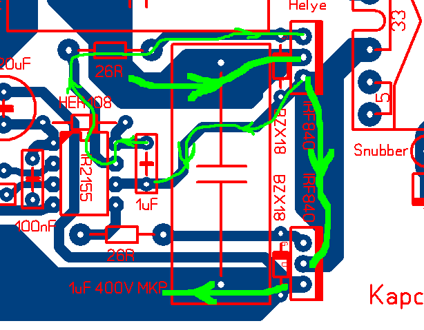

Valószínű, ezek már csak finomítgatások, de talán érdemes megcsinálni:
A két FET-et összekötötted egy jó vastag fóliával, ez jó, de az IR ic 6-os lábat külön fólián vezesd oda a felső FET source-ra. Így azért folyik egy kis áram, ami mégiscsak feszültséget ejt a vastag fólián és ide csatlakozik be a 6-os láb. Lehet, hogy ez azért nem túl jó így. A másik, hogy az igaz, hogy az alsó, negatív tápfesz nagyjából hidegítve van mindkét végéről, de azért az IR ic negatív tápfeszét ( 4-es láb ) közvetlenül az alsó FET source-ra kellene kötni. Tehát, a 220 µF-os, meg egy 100 nF-os fóliakondi közvetlenül az ic mellé, ide jön be a negatív, ami most ne oda menjen, ahol most van, hanem az alsó FET source-ra. Van ott elég hely, ha másképp nem, feljebb tolod a felső 1 µF-ot, meg az alatta levőket, akkor elfér ez az új fólia. Én szét szoktam hajlítgatni a tranyók lábát. Ha 300 V mehet a panelen, oda legalább 2 mm távolságot szoktam betervezni és a ha nincs lötstopplakkozva, akkor nagyon kell figyelni, nehogy valami kis cin miatt átüssön valahol. A 22k-os ellenállásokból inkább kettőt tegyél, két 10k-t, sorba, kevésbé melegszik, annyival nem foglal el több helyet, biztonságosabb. Ezeket én fel szoktam állítani, nem annyira ronda és kevesebb helyet foglal el. Illene tenni valami snubbert a szekunder oldalra. ( Bár láttam nemrég egy berendezést, 120 A 32 V kimenete volt és a diódákon semmi nem volt... egyszerűen elhűltem. ) A fojtó kondik felöli végét nem így kell bekötni. A térbeli sorrend úgy nézzen ki, hogy fojtó kivezetés, aztán kondik pozitívja, aztán kimenet. Most az a baj, hogy a kondikig levezet egy vastag fóliadarab, ami megnöveli a kondik ESL,ESR-jét, tehát azok emiatt kevésbé hatásosak, nagyobb lesz a tüske, meg a hullámosság a kimeneten. Biztosan van közös anódos, meg közös katódos diódád? Valamelyik nem egy "járatos" jószág. Hűtő lesz rajtuk? Itt még mindíg az a probléma, hogy hogyan fog ez a táp elindulni. Miután nincs benne áramkorlát, jó nagy árammal fogja tölteni a kimeneti kondikat... Talán nem ártana két gamót betenni az 1 µF-os kondi, meg a trafó primere közé és most csak egy átkötést használni. Ha a későbbiekben teszel ide áramváltót, akkor csak kiveszed az átkötést és bekötsz a helyére egy darab drótot, amin átfűzöd az áramváltót. Ez a panel még úgyis csak kisérlet lesz.

Elfelejtettem mondani, hogy egy-egy 18V-os zénert tegyél a FET-ek gate lábára.

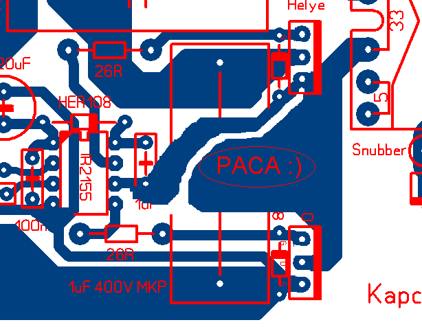

A drain-source-IR "pacát" meg vastagítsd meg, amennyire lehet, valamint a FET-eket és diódákat különálló hűtőbordára szereld elszigetelve. (csökkennek a parazita kapacitások) A kimeneti elkók mellé és a csatlakozóhoz fér még egy-egy 100-470nF MKT kondi.

Idézet: „A drain-source-IR "pacát" meg vastagítsd meg, amennyire lehet,” Ezt most nem értem. melyiket is?
Hát akkor az alapján, amit mondtatok, átalakítottam a tervet.
Így jó lesz? Vagy esetleg valamit rosszul értettem.
Több, mint kiváló, de az IC negatívját is kösd be, akkor el is fog indulni a táp.
A vékony fóliához kösd. (a "pacát" is majd kifejtem, de most fel kell vennem a work inget)

Lerajzoltam a "pacát".
Mindkét verziónak vannak előnyei és hátrányai. Komolyan, én már amondó vagyok, hogy döntsd el Te, hogy melyiket választod. Vagy a gate-hurok sínyli meg a dolgot, vagy a bootstrap. Ha az én véleményemre vagy kíváncsi, akkor egy szavazat a "pacára" (de csakis az IR ic miatt, a GND-nél a csillagpontos vonalvezetés a legjobb, néhány esetben a teleföld, vagy a kettő együtt). Két doksit érdemes átnézni: - Bootstrap Network Analysis (AN1123) - Managing Transients in Control IC Driven Power Stages (DT 97-3) Az a gond, hogy itt csak spéci szkóppal/mérőfejjel lehet(ne) mérni. Nálad itt még szerintem mindegy, nincsenek jelentősebb gate-és primer áramok...
Önmagában, hogy a gate-hez menő fóliák hosszúak, még nem jelent feltétlen bajt. Ezen a hozzávezetések induktivitása, meg a FET soros induktivitása a gate-source kapacitással egy rezgőkört alkotnak, ami azt eredményezheti, hogy a gate-en a bekapcsolás pillanatában esetleg akkora feszültség lesz, hogy átüt a gate. Ennek a túllendülésnek a levágására szoktunk betenni zenert, vagy pedig egy elegendő soros ohmot a gate-tel sorba. Itt most 26 ohm van, ez biztosan elegendő csillapítást eredményez, ezért is nem firtattam a zener kérdését. Ahogy elnézem, ilyen rövid gate-hozzávezetések esetén, még 4,7 ohmmal sem szokott túlfesz lenni, úgyhogy még a gate ellenállással is lehet lejjebb menni. Persze ennek egyéb vonzatai is vannak.
Én úgy csináltam meg a tesztpanelt, hogy paca is van, meg külön huzal is.
Végül is emmzolee is meg tudja csinálni hasonlóra, csak legyen készen egyszer, utána lehet játszadozni az Rg-vel, meg hasonlók. A zéner meg jó, ha ott van. (nálam azért nincs a nyákterven, mert a FET lábaira teszem mostanság)

Igen, nagyon jó. Csak akkor vannak a problémák, amikor a tranyót nagyon kell hűteni és az mondjuk a doboz oldalára van felszorítva. Tehát, a tranyó egyik oldalán már nincs nyák. És akkor lehet meditálni, hogy mi kerüljön közel a tranyóhoz, a gatemeghajtás, a ZVS kondi, vagy a tápfeszhidegítőkondi... és akkor még nem beszéltem a félhíd kivezetéséről... szóval, nem egyszerű.

Kössz mindenkinek a segítséget. Akkor eddig itt tart a terv.
Majdnem jó, kicsi hiba még van benne. Ahogy korábban is írtam, a kondenzátorra rámegyünk két vezetékkel ( fóliával ) utánna a kondenzátorról elmegyünk két vezetékkel. Ez nem teljesül az ic betápján levő kondinál, meg a kimeneti kondik negatívjánál. A 220 µF-os kondi negatív végére először rá kellene menni az alsó FET source-ról egy fóliával, majd egy külön fóliával elmenni az ic 4-es lábára. A kondi pozitív vége jó, hiszen a zenerről elmentél a kondi plusz végére és innen pedig az ic betápjára. A kimeneti kondiknál úgy lehetne megcsinálni, hogy a kimeneti diódák anódjáról a felső pufferkondi negatívjára mész rá, a többi már jó. ( még ez sem teljesen, mert a kondik áramterhelése nem szimetrikus. Úgy kellene, hogy a kondikra rámenó fóliák a felső kondi negatívjára és az alsó kondi pozitívjára mennek. A kimenet felé menő fóliák pedig az alsó kondi negatívjáról és a felső kondi pozitívjáról kellene, hogy menjenek. De ebben az esetben már olyan kicsi különbségek vannak, hogy nem hiszem, hogy számottevő. Tehát, jó ez így, csak a nagyobb teljesítményeknél, több kondi párhuzamos kötésénél ezekre oda kell figyelni.
