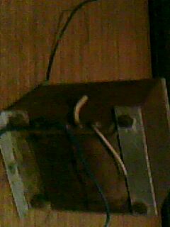

(#) rockersrac hozzászólása Feb 14, 2011 /
Olyan kérdésem lenne, hogy a junoszty tv táptrafójának mi a tipusa? Csatolom a képet, hogy hogy néz ki a mag, és érdeklődnék, hogy mekkora telljesítményű kb ez a trafó?
