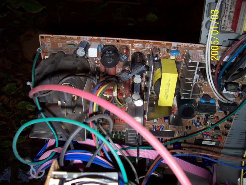

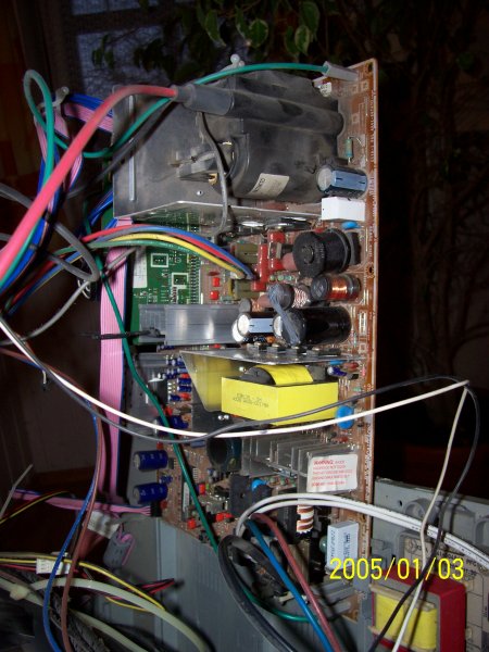

(#) kadarist válasza leventes hozzászólására (») Feb 14, 2011 /
Több elektrolitkondenzátor is okozhatja ezt a problémát. Ha készítesz képet az alaplapról, akkor megmutatom a lehetséges hibás elkókat.
Pirossal jelöltem a szekunder oldali számba jöhető elkókat. A nyíllal jelzett hűtőborda körül találsz kis méretű álló elkókat. Ezeket feltétlenül cserélni kell.
