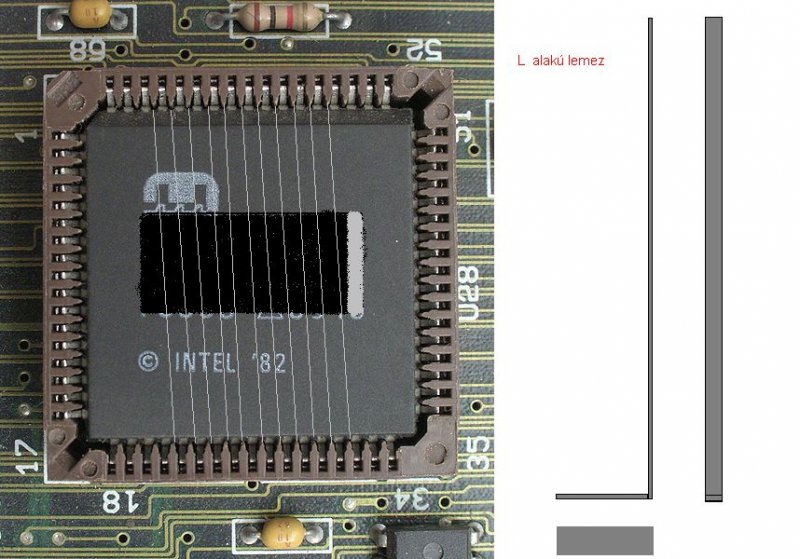

(#) belfi2 válasza _ampervadasz_ hozzászólására (») Feb 17, 2011 /
Van még egy megoldás. A neten több illetőt lehet találni aki bármilyen flashrom-ot beéget jó pénzért ha elküldöd neki a régit és az alaplap pontos típusát.Az általad felvázolt módszert már kipróbáltam sikerrel.
Csináltam egy kis eszközt amit itt felvázolok Busz-nak segítségül.Az eszköz nem más mint egy erős L alakú lemez amit bőrvarró cérnával ráerősítettem a chipre és igy könnyebb kiszedni és a másikat beletenni.

(#) bope válasza belfi2 hozzászólására (») Feb 17, 2011 /
Az ötlet jó de csak 50%-os.
Kiszedni jól használhatónak tűnik,De.
Ezek a gyári csippek elég törékeny, sprőd anyagú, rugalmasnak tűnő kivezetéssel készülnek.
Ha kiveszel egy ilyet ügyesen függölegesen és párhuzamosan az foglalattal akkor nincs gond.
De ha meggörbül a lábacskája azt már nem egyengeted vissza mert eltörik!!
Nekem akkor az egyik fele leragadt, az volt berothadva
Van erre szerszám persze már nekem is.
A két végét egyszerre emeli párhuzamosan és nem tud megszaladni.
A berakást még hagyományosan kézzel csinálom most is.
