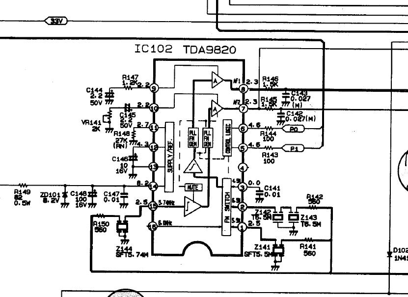

(#) csampi02 válasza kadarist hozzászólására (») Feb 25, 2011 /
Azt hol találom meg?
(#) kadarist válasza csampi02 hozzászólására (») Feb 25, 2011 / 1
Úgy látom, hogy ennél a régi típusnál nincs szervízmenü. Vedd ki a Z144-es kerámiaszűrőt és így remélhetőleg nem lesz ilyen átkapcsolgatási gondod.

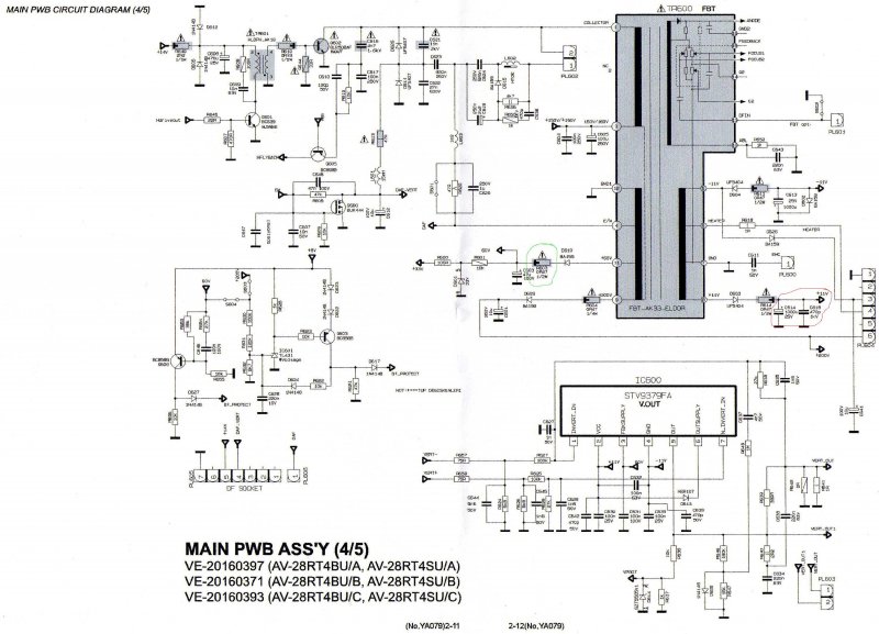

(#) kentaur4 válasza kadarist hozzászólására (») Feb 25, 2011 /
Szia kadarist!!!
Kicseréltem az IC600-at a zárlat megszűnt .
Most ott tartok , hogy van hang de sötét a képernyő , átnéztem a sorkimenő 5,6,7,8 lábak körül mindent .
A C614 , C618 gyanús nekem de nem vagyok biztos benne , hogy rossz.
A sorkimenő 5. lábán -11V nincs meg
A sorkimenő 8. lábán +11V helyet 1,57V van a D603.és az R614 között 15,5V van , ennyire jutottam eddig .

(#) kadarist válasza kentaur4 hozzászólására (») Feb 25, 2011 /
Ne a trafó lábán mérj feszültséget, hanem a dióda után a pufferelkón. A trafón impulzusokat találsz, amivel a műszer nem sok mindent tud kezdeni. egyébként mindig a testen (tuner fémháza) legyen a negatív mérővezeték tápmérésnél.
(#) kentaur4 válasza kentaur4 hozzászólására (») Feb 25, 2011 /
Felrakom ismét a kapcs. rajzot.
Ez a két kondi gyanús nekem , a segítséget előre is köszönöm
A test és a kondenzátor között mérj, vagy pufferelkó két sarkán! Onnan ismerem a kapcsolást, hogy már egyszer foglalkoztunk vele. Az IC megfelelő lábán is mérhetsz feszültséget, természetesen a másik pont itt is a test.
Az előbb is testhez képest mértem, most megmértem a puffer két sarka között az eredmény ugyanaz. Nincs -e valami ötleted, hogy miért nincs fény és kép csak hang. Köszönöm!
A függőleges eltérítés IC-ig eljut a 60V?
Kösz az eddigi segítséget de úgy néz ki ,hogy ismét megment az IC600-as mert ismételten kiveri R603 ellenállást , alszok rá egyet és meglátom , hogy mi lesz vele

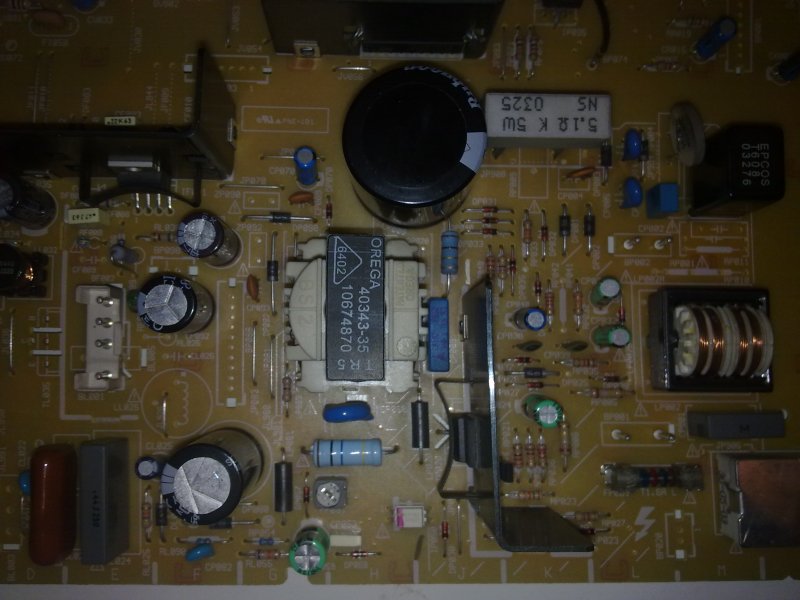

(#) dragon0 hozzászólása Feb 25, 2011 /
helló mindenki ! szeretnék kérni kis segítséget van egy kis thomson tv a gond vele hogy nem megy a képcső fűtés amikor be kapcsolom egy pillanatra lehet hallani ,hogy be indul a képcső de tovább semmi tranzisztort ki vetem ellenőrzés miatt de semmi baja mellékelek pár fotot
Kivett IC-vel indíts és úgy mérj a 60V-os vonalon. Lehet, hogy zárlatos az eltérítőtekercs és az teszi tönkre az IC-t.
(#) kadarist válasza dragon0 hozzászólására (») Feb 25, 2011 /
Kövesd végig a képcsőfűtés vonalát egészen a sortrafóig. Így megtalálod a szakadt ellenállást vagy rossz forrasztást.

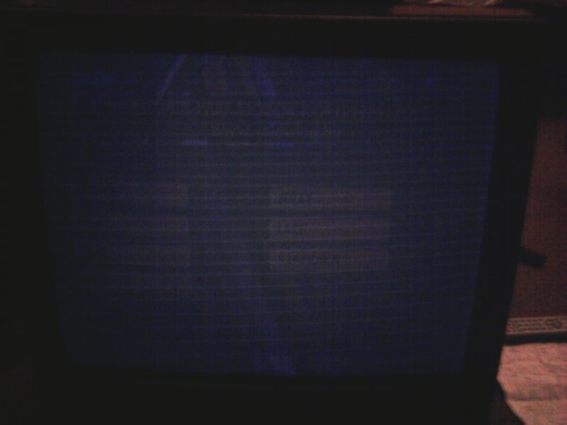

(#) gubík gábor hozzászólása Feb 25, 2011 /
Sziasztok kérdezni szeretnék a képen levő tévéről. A fényerő és a kontraszt teljes levételénél mutatja ezt a képet. A képcső vagy a sorvégtrafó haldoklik? Ha felviszem a fényt és a kontrasztot akkor is olyan szürkés marad és ezek a rasztercsikok is láthatóak.
Kivetem az IC. kicseréltem az R 603 és így az IC. 3-as lábán 65,5V van
(#) kadarist válasza gubík gábor hozzászólására (») Feb 25, 2011 /
Tekerd lejjebb a G2 (Screen) feszültséget. Lehet, hogy túl nagy a segédrácsfeszültség és ezért nem lehet lezárni a csövet a rendelkezésre álló katódfeszültséggel.
Ez így korrekt érték, terhelés nélkül.

(#) gubík gábor válasza kadarist hozzászólására (») Feb 25, 2011 /
Nem úgy reagál rá hogy fokozatosan levenné a fényt. Ha tekerem hirtelen elsötétedik ha feltekerem hirtelen kivilágosodik
Na, de ha elsötétedik, akkor a fényerő-kontrasztszabályozással nem lehet világosítani?
Hogyan tovább szerinted is meghalt az IC. gondolom azt kellene előbb cserélni , az megint egy hét mire meghozzák
És ha kicserélem mi legyen az első lépés , hogy ne tegyem tönkre ismét az IC-ét
