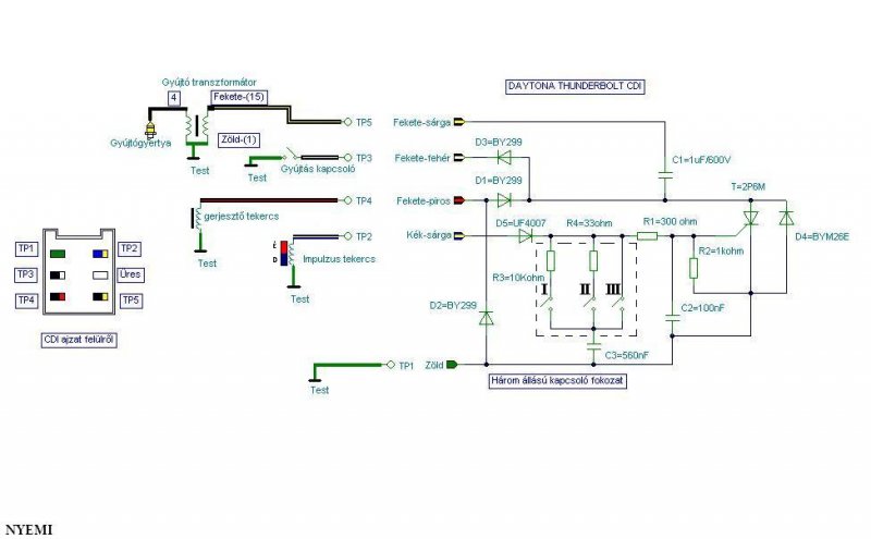

(#) nyemi válasza demcar hozzászólására (») Feb 27, 2011 /
Szia Demcar. Látom Hondád van . Ha AC-CDI-s van hozzá egy pár kapcsolásom a kísérletezéshez.Íme az egyik. Üdv nyemi.

(#) demcar válasza nyemi hozzászólására (») Feb 27, 2011 /
Igen Hondás vagyok. Tennék fel róla képet is csak valahogy nemsikerül. Nekem kicsit másféle a gyújtás egység, de köszi a kapcsolást.
