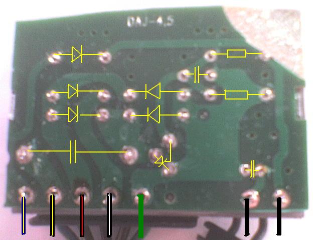

Sziasztok! Baj van! Megépítettem ezt a gyújtást a Babettámhoz, de meg se nyekken, semmi szikra nincs. Az XXXX egyenlore rovidzár volt és 470 Ohm, egyikkel se ment. Rovidzár nincs sehol. Ha kell kép tudok feltenni.
Mi lehet a baj? Mekkora legyen az XXXX?
Itt van pár kép a példányról.
mex, úgy tudom te tervezted, valami otlet esetleg hogy miért nem mehet?
Szerintem méricskélni kellene. A jeladó vezetékét le kell kötni, majd rárúgsz a motorra, és megméred, hogy hány voltra töltődött a gyújtókondenzátor. Ha 100V alatt van a feszültség, akkor valószínűleg a gerjesztőtekercs menetzárlatos.Feltételezem, hogy a jeladó jó. Esetleg tirisztorcsere is szóba jöhet, érzékenyebb tipusra, mint például a TIC 106, de legjobb a 2P4M.
Hogy teljes legyen a lista én is ajánlanék még egy- két típust: Például a C106M-et. Nem kell összekeverni a TIC106m-el mert annál kb. ötször érzékenyebb. a 2P4M olcsó helyettesítője. Főleg Olasz gyújtásokban találkoztam vele. Van még X0405MF típus, amit főleg modellrepülők inverteres gyújtásaiba tesznek. Ez nagyon érzékeny tirisztor csak az a baj, hogy nem lehet kapni (legalábbis én nem nagyon találkoztam még vele a boltokban). Üdv nyemi.
A gerjesztotekercs szerintem nem zárlatos, mivel megy a motor a ´fekete doboz´-zal ( gyári elektronika), ha ezt kicserélem az általam építettre, akkor pedig semmi reakció. Megtekerem a fotengelyt, és még ha megfogom a gyertyát sem érzek semmi szikrát.
Az XXXX ellenállással mit állítok, mekkora legyen, rovidre zárhatom? Ha a 22uf-ot kicserélném kisebbre, annak van valami jelentosége? Nem tudom mi lehet a baja...az számít hogy milyen varisztor van benne?

Elvileg be kellene gyújtani a BT 151-el is. A TIC 126 gate árama sem kisebb, de egy próbát megér.
Szia! Nem szállt el a gyári, hibátlanul mukodik, csak amit építettem, na az nem megy. És nem tudom hogy miért nem...
Na igen, az is egy megoldás, pár alkatrész lett volna az egész, igaz ez sem egy agyonbonyolított áramkor, de mégsem megy
Nem okoz gondot. Az viszont igen, ha a zener fordítva van kötve.
