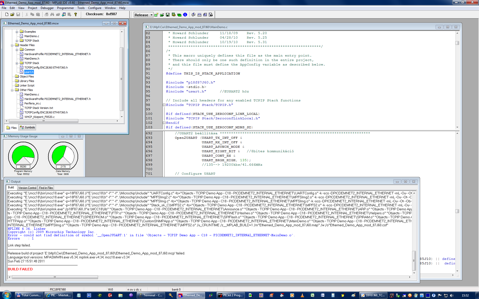

Mivel is szenvedsz, 87j90-nel? Az MCC18/h/pconfig.h állományban ehhez EAUSART_V6 típust írtak, ami elvileg két soros porttal rendelkező kategória.
Ugyanott az usart.h állományban deklarálja az eljárásokat és a makrókat. Ott az EUSART_V6 típusnak csak baud1USART()-ot definiálja. Ez nem tudom, hogy mire jó. Az EUSART_V7-nél baud2USART()-ot is deklarálnak.
Az Open2USART() függvényt is ugyanitt deklarálják (az usart.h-ban), s a forrásfájlok között (MCC18/src/pmc_common/USART) az u2open.c az EUSART_V6 típushoz is definiálja az Open2USART() fv-t.
Nem lehet, hogy olyan forrásállományból hivatkozol a függvényre, amelyhez nincs becsatolva az usart.h állomány? Ha több forrásállomány hivatkozik a soros portra, akkor mindegyikbe be kell csatolni.
(#) icserny válasza watt hozzászólására (») Feb 25, 2011 /
„elfogad olyan definíciókat, amik nincsenek is neki. pl. TXSTA.”
Ezt a p18f87j90.h deklarálja.
(#) watt válasza icserny hozzászólására (») Feb 25, 2011 /
A TCPIP WebVend App -el szenvedek.
A 87J60-nak két EUSART-ja van, ezt tudod. Hogy hivatkozhat olyan regiszterre, ami nem is létezik? Nem találom azt a h állományt, ahol ezt deklarálja úgy, hogy látható lenne, hogy melyik USART modulra hivatkozna. Mert azt el tudom képzelni, hogy felül hivatkozza a gyári hivatkozásokat, miért is ne, de egyelőre nem találom hol. Ezek a gyári demok, borzasztóak!
Ha csinálok egy külön projectet, simán lefordul az említett Open2USART.
A TXSTA-t valóban lefordítja a fordító(nem néztem mire), de ha megnézed a watch ablakban a regisztereket, nincs ilyen regiszter. Akkor mit is állítok be vele? (Utánanézek a p18F87J60-ban.)
„A 87J60-nak két EUSART-ja van, ezt tudod.”
Én az előbb más típust (87J90) néztem. Na,mindegy. A 87J60 viszont az EAUSART_V9 kategóriába tartozik. Ehhez is definiálva van az Open2USART() függvény a forrás szerint.
Persze, működik is, ha külön projectben használom. De az említett demóba illesztve nem fordul le, akkor sem, ha include-olom az usart.h-t. Máshol nem használja a demo forrása, mert nem használja a fordító függvényeit, hanem sajátokat írtak, de abban sem tudtam eddig kideríteni, hogy miképpen hivatkoznak a két EUSART modul közül az egyikre. Csatolom az általuk írt USART.C-t csak hogy lásd miről is beszélek.
Fő kérdés, minek TXSTA-t deklarálni a p18F87J60.h-ban, mikor nincs is ilyen regiszter?
UART.c
Megnéztem a assembler listát, és a TXSTA a 0xFAC címre fordul, ami nem más, mint a PIC TXSTA1 regiszter címe. Nyílván ez így működik, de számomra zavaró, hogy kétféleképpen is lehet rá hivatkozni. Persze megértem, hogy a forrás hordozhatóságára jó hatással van, de nem sokat változtatna egy #if -ekkel amúgy is rogyásig zsúfolt demo program képén!
Hát ez elég jól meg van cifrázva! A HardwareProfile.h-ban például át van nevezve az összes soros portot kezelő függvény, mert enélkül szegény Microsoft magával sem kompatibilis!
Egyébként úgy tudom, hogy a PIC18 periféria könyvtárakban a számozatlan név az 1-es sorszámú eszközre vonatkozik.

Sajnos az Open2USART problémám nem oldódott meg, aki tud kérem segítsen, mert nem értem mitől van a csatolt képen látható hiba! Köszönöm!

A gond ott van, hogy egy másik projectben tökéletesen működik, csak ebben a TCPIP Demo App ban nem. Mit állíthattak be, hogy nem működnek a gyári C18 headerek? Egyébként nem csak az Open nem működik, semmi, amit az usart.h ír le. Nem vesz róla tudomást a fordító, hogy beincludeolom. Elérési utak rendben, stb. Nem tudom mit lehet beállítani, hogy ez így működjön.
(#) potyo válasza watt hozzászólására (») Feb 28, 2011 /
Nem lehet olyan, hogy az a fájl olyannal kezdődik, hogy
  1. #ifndef USART_H
  2. #define USART_H
  3. ...
  4. #endif
Ezesetben ha már valahol van definiálva az USART_H, akkor ebből a fájlból nem vesz ki semmit.
(#) watt válasza potyo hozzászólására (») Feb 28, 2011 /
A main.c -be tettem az include-t, ott nem láttam ilyet. Próbáld ki te is, ha nem gond! Megvan a forrás ugye?
