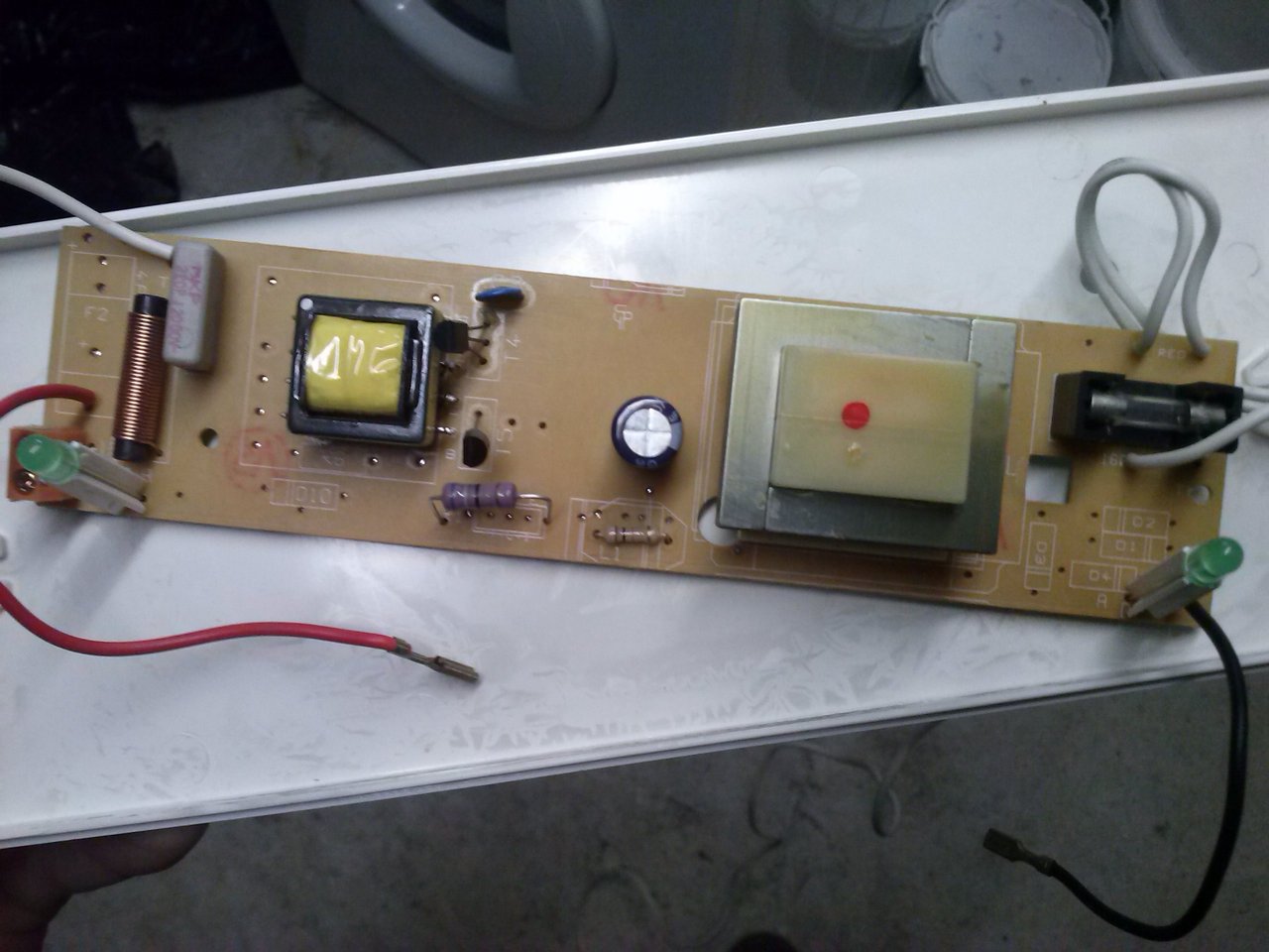

Amúgy valami ilyesmi a cél: LED-es vészlámpa Első körben arra gondoltam, hogy egy rossz biztonsági irányfény elektronikáját alakítom át. (normál fénycsöves) Akkor meglenne a töltő rész és a hálózat figyelése/átkapcsolás. Lebontani az inverteres meghajtó részét és annak a betápjára illeszteném a led-es részt, kvázi a fénycső helyett. A baj az, hogy eléggé vegyes a panelen az áramkör, így lehet, hogy egyszerűbb alapoktól építkezni. Meg nekem otthonra kettő kellene, hibás irányfényem meg csak egy van.
A fénycsövek fényhasznosítása előtéttel együtt messze jobb lesz, mint a LED-é, pláne disszipatív áramgenerátorral. Még natívan sem olyan nagy bajnok a LED a T5 fénycsövek mellett. Szerintem értelmetlen átépíteni. Ha soka fény, akkor keress 4W-os csövet hozzá, az elektronikát kismértékben lehet módosítani ezekhez alkalmasra. Ha a sugárzási szög a probléma, a fénycső köré lehet pakolni jól méretezett formájú palástot.
Alapvető probléma, hogy a gyári trafó halott a panelban, így nem csak a cső a probléma.
A fogyasztás minimalizálása is szempont lenne. Gondolom a fénycső nagyobb árammal dolgozik, mint a ledek. Van olyan nagy teljesítményű ledszalagom, amin 8db led van, 10mA-el megjáratva nem lehet belenézni a fényébe. Ezt gondolnám beletenni.
Amúgy pont a belinkelt termék oldalán írják, hogy a led-es irányfények kisebb felvett teljesítménnyel dolgoznak azonos fényerő mellett.

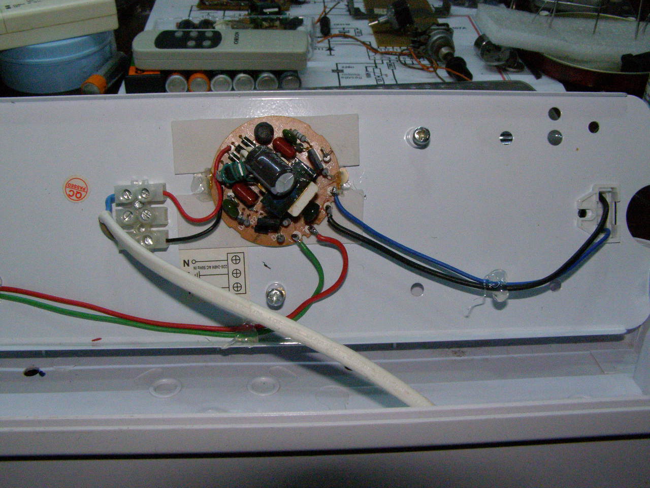

Én a vészvilágító házából a teljes vezérlő elektronikát kidobtam, és beleraktam a helyére egy rossz kompakt fénycső (ahol csak maga a cső a hibás, törött, kiégett, stb.) elektronikáját.
Azzal viszont, mint mini-fénycsöves világítótest, a pincémben, a telki WC-ben, a sufniban már évek óta jól üzemel. A "beruházás" költsége - 0 forint. Csupán néhány rossz kompaktot kellett összeszednem valamelyik nagyáruház veszélyes elektronikai hulladékos gyűjtőjéből (Interspar, Tesco, Praktiker, stb.).
Nagyjából ilyen tehát a kiindulási alap
és ilyenek hozzá a megoldások. - van nagyobb méretű és "komoly" elektronika, ami persze még működésre bírható - és van a kompakt égős elektronikával feltuningolt ingyenes változat.
