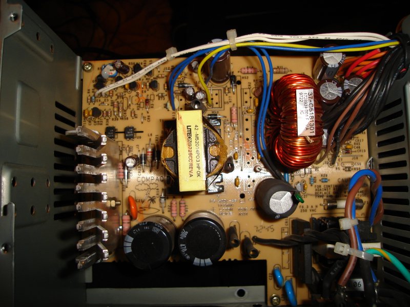

sziasztok ;van egy 200w os compaq tapom ,elindul es nagyon betegesen fordul parat a ventillator majd megall. se 5v , se 12v .van benne egy tiristor ami melegedik ha bekapcsolva hagyom (TYN610). nem kaptam benne rosz tranzisztort , diodat .
ha valaki tudna adni tippet a beinditashoz megkoszonnem. mellekeltem egy fotot is. |
