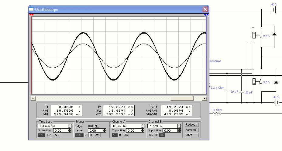

(#) ethosz2 hozzászólása Márc 5, 2011 /
Itt a végfokom szimuláció közben. Van pár alkatrész, ami a valódi alkatrészek átmeneti ellenállását és kapacitását utánozza csak. A valódi kapcsolásban egy IR2110 fetmeghajtó IC és 2 FDP3652 fet van:
(#) Ge Lee válasza ethosz2 hozzászólására (») Márc 5, 2011 /
Tranyós fokozatok áramán nem variáltál? Azért kérdezem hogy javul esetleg romlik e tőle a végeredmény.
Az LM311 az eredeti rajzon 20mA körüli tápáramot kap, nem tudom miért. Ezt felére csökkentve kevesebb zajom lett és a zéner és az előtétje is kevésbé fűt. Talán jövő héten megjön a kedvem összedrótozni és meghallgatni.
(#) ethosz2 válasza Ge Lee hozzászólására (») Márc 5, 2011 /
De, azt optimális értékre próbáltam úgy beállítani, hogy a bemeneti fokozat lineáris üzemben maradjon. A komparátor fokozat áramán sem érdemes változtatni. Nagyobb áramon túlságosan melegedni fognak a tranzisztorok és a legrövidebb impulzushossz lemehet az IR szempontjából kritikus 100ns alá. Kisebb áramnál meg túl lassú lesz. Szerintem ne nagyon változtass rajta. Egy BC tranzisztor viszont elhagyható az áramtükörből. Csak illemből van benne, igazából nem feltétlen kell bele. Marad a két 1K-s ellenállás. A kieső feszültséget meg az 5,3mA-es áramgenerátor 6mA-re növelésével lehet ellensúlyozni. Az elkészült végfokból ki is hagytam ezt a tranyót.
(#) highand válasza ethosz2 hozzászólására (») Márc 5, 2011 /
Feltennél egy olyan képet a szimulációról, amin a szkópon látszik a bemenő jel is és a kimenő jel is? Mert ezt képet amit feltettél nem igazán értem.
(#) ethosz2 válasza highand hozzászólására (») Márc 5, 2011 /
Ezen csak a kimenő jel látszik. 50%-ra van kivezérelve a végfok egy négyszögjellel. Egyébként a szimulátor csinál az időléptékben hülyeségeket, ami miatt zaj van a kimeneten és fáziszaj a vivőben. Szerencsére ez a szimulátor hülyesége, a valóságban nincs. Ettől eltekintve viszonylag korrekt a szimuláció.
Tessék, itt van egy be és kimeneti jel. A véletlenszerű tüskék a kimeneti jelben a szimulátor hülyeségei.
Köszönöm, de az igazán jó az lenne, ha a rajz is látszana, meg az, hogy honnan vannak a jelalakok. Igazából az érdekel, hogy a második differősítő utáni integrátor be és kimenetén milyen a jelalak.
A differősítő után nincs integrátor. Azok csak parazita kapacitások, amik a fetmeghajtó IC bemenetén vannak. Itt enyhén trapéz alakú négyszög impulzusok vannak. Közvetlenül nem is lehet megmérni, mert a szkópkábel bemeneti kapacitása elcseszi a mért jelalakot.
Az előbbi jelalakok az erősítő bemeneti és kimeneti jelalakjai. Tehát simán a generátor jele, meg a végfok kimeneti jele. A kimeneti jelen a "bunda" a szimulátor miatti időlépték hülyeség miatt van. A valóságban ez csak egy szinuszos vivőmaradék, tehát nem ilyen ronda, nincsenek benne tüskék sem.
