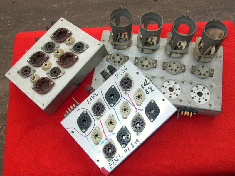

Csőmérőmhöz néhány adapter.
Egyidejüleg 4 cső karakterisztikáját 5 dekád logosan felrajzolja a szkópra
