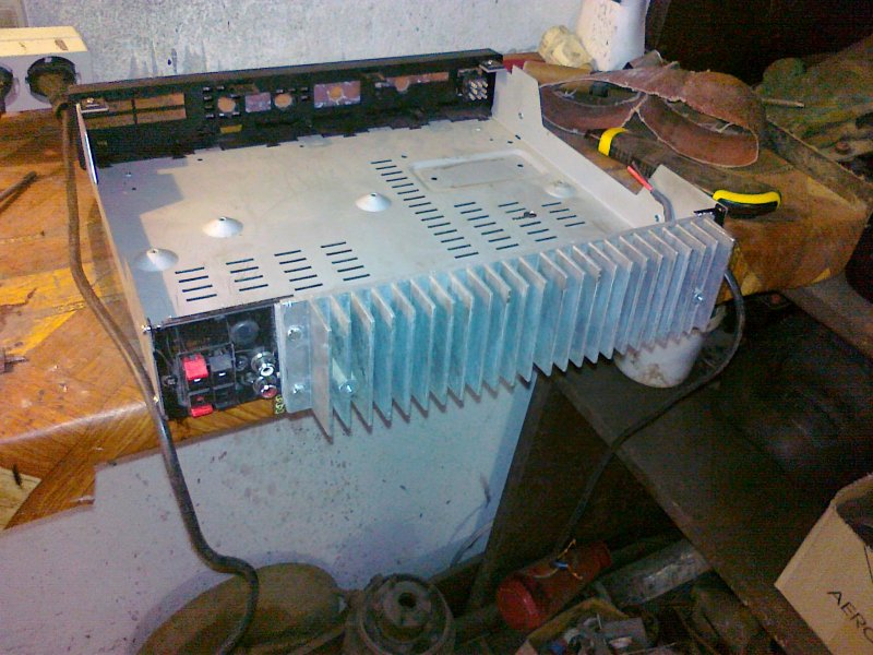

Bírná kb 150W-ig, tetemes disszipáció mellett. Csináltál neki hűtőtönköt? Vagy közvetlenül, szigetelőlap nélkül van a bordán? A gyors hőátvitel nagyon fontos.
A két ic közvetlen csatlakozik egy 20*15cm 5mm vastag alulemezre(szigetelőlap nélkül) arra pedig felcsavarozva a hűtőborda persze hővezető pasztával.
Oké, az úgy jó. Hol mérted a 86C-ot? Az ícén vagy a bordán? Nálam ezen a blokkon, nem ment 55C fölé a borda a két híddal, 2x150W szinusszal és műterheléssel, igaz akkor még nem volt dobozban.
A két ic közötti részen mértem ezt a hőmérsékletet. Remélem ez még belefér.
Ajajj... a hűtőd az jó már így ránézésre is, de az alulemeznél nem stimmel valami. Valószínűleg nem adja át rendesen a hőjét a bordának. Mekkora felületen érintkezik vele? Őssze vannak csiszolva a felületek? Van közöttük paszta? A 86C nem túl bíztató, határon járnak az ícék. Nem sok híjja van a hővédelem működésbe lépésének, amit csúnya tortyogás formájában fog a tudtodra adni.

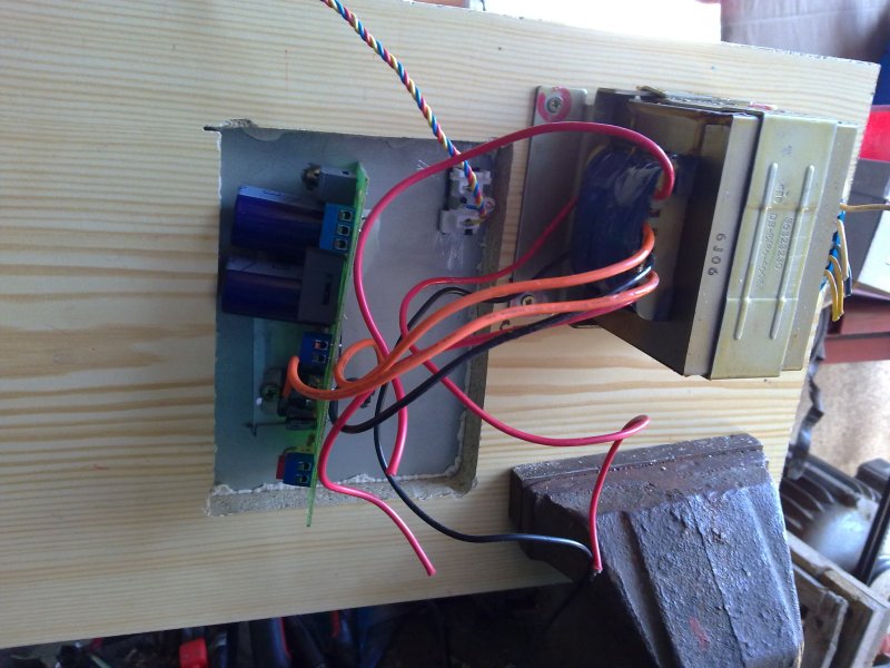

Bővebben: Link imrének: Nagyon szép kis doboz lett Grat hozzá Én biztos, hogy valami kék ledes kivezérlésjelzést raknék az oldalába De egy kérdésem is lenne! van egy trafóm, ami (kb) ugyan így néz ki mint EZ, csak nem 4 hanem 15 kivezetés van, szimpla kérdés, hogy miféle trafók ezek úgy álltalánosságban? Nem nagyon értek hozzá
Köszi a linket!
A trafó gondolom sima lemezelt vasmagos, több szekunderrel. üdv.
Nincs mit! Köszi én is!
Sajnos elhalt a mérőműszerem (alig egy hetes ) pedig szerettem volna kimérni a trafó pontos adatait, mert szeretném már összerakni a 4TDA-s erősítőt amit már korábban említettem, de félő, hogy 40V-ok jönnek ki belőle, ugyanis 3 komplementer páros darlington erősítőt (+hangszín, kijelző, fm tuner, előre programozott eq stb...) hajtott ami 40V-al ment... ha ezt még egyenirányítani is kell az már elvileg sok lesz... De megrendelem a multimétert és utána kérdezek inkább, mert nem akarok belekérdezni olyanba amit még nem tudok, elég egyszer lefárasztani titeket
Biztos, hogy üzemszerűen használtad azt a multimétert :eek2: , nem szoktak azok csak úgy tönkremenni , főleg nem 1 hét után... esetleg nézzd meg a biztosítékokat benne hátha kiolvadtak. Ha nem végeztél vele, olyan mérést ami tönkretehette, és ujonnan vetted, akkor vidd vissza, garanciára és kötelességük megjavítani, vagy kicserélni. Ha AC-ba van 40 V-od az sok az IC-nek, tönkremenne azonnal füst és hang jelenlétében. A DC 40V 8 ohm-ra viszont teljesen jó. Üdv.: Kistotti
Idézet: „Biztos, hogy üzemszerűen használtad azt a multimétert” Igen ez könnyen lehet Nincs 1 hónapja, hogy nekiálltam foglalkozni az elektronikával ("az általános iskolás odakötöm a ledet a hangfalhelyére hú de jó" szinten felül) Holnap szétkapom a gépet meglesem mi van vele, ma már nem látok kettőt... Viszont kérdésem lenne, hogy konkrétan jobb oldal 2TDA + bal oldal 2TDA stereohoz mekkora táp kéne, hogy "rendesen" ki tudjam hajtani őket?
Sikerult az elobb kiprobalnom az erositom egyik oldalat. Sajna nem tudtam teljes hangon, mert nem volt epp megfelelo hangszorom. Az eredmeny az csodalatos volt. Olyan tiszta ez az erosito mint az arany. Ebbe a kulsobe fogom beepiteni a stereo-st.
En is felek hogy keves lesz a hutes. negyed hangon ment az egesz es mar elegge felmelegedett ezzel a hutessel is.
Minden esetre meg rateszek 2 db ilyen ventit, is. Remelem ezzel eleg hutest fogok biztositani nekik. Egyebkent 2x27V-rol lesz hjtva a ket oldal 6 es 8 Ohm-s terhelesre. Egyik hangfal sem lepi tul az 50W-ot, ugyhogy nem nagyon fog menni teljes gazon. Egyebkent a 3 Ohmot, elbirja meg az IC?
