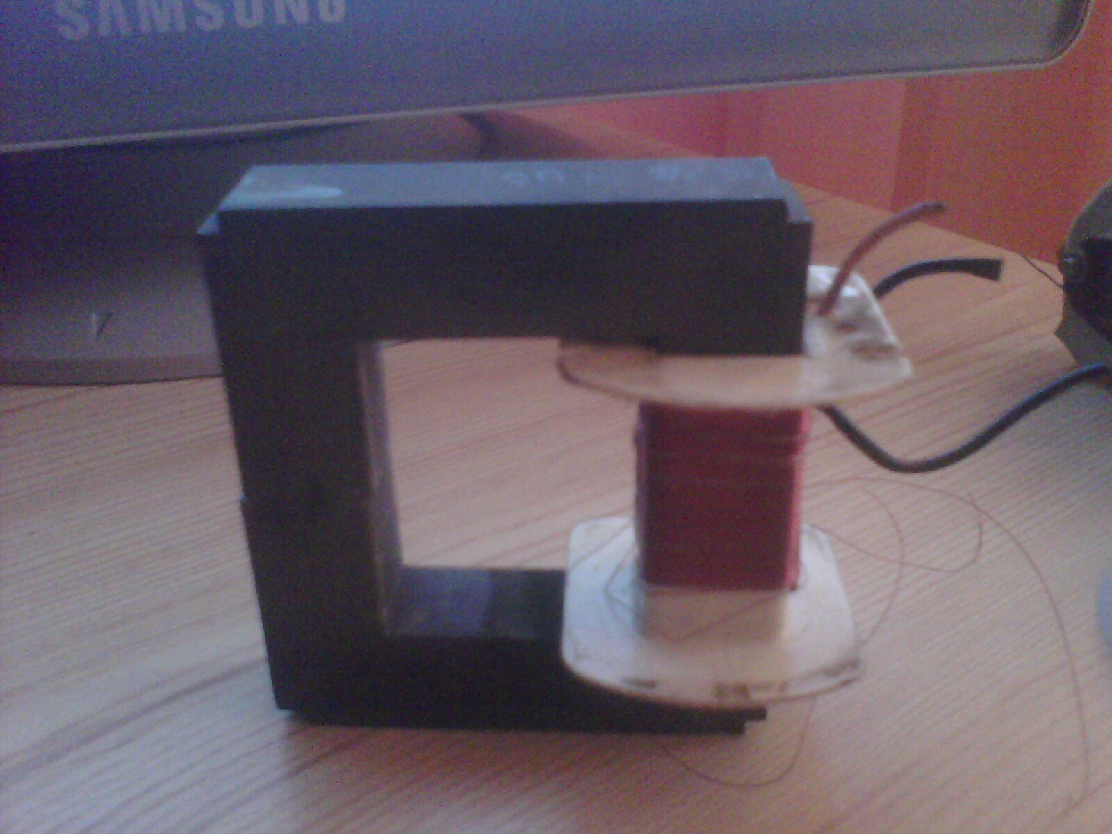

Ahha.És alacsonyabb frekin nem működik a táp?MErt az abaj hogy van PC tápos trafóm két E mag szembefordítva meg csévetest is van hozzá dehát az kicsi.Arra biztos nem fér fel a 30 menet.A 2x7 még talán(36,pártizedre).

Merthát a Tv trafón van bőven hely azt meg jól meglehet akkor tekerni.A menetszám maradhat?

Ha elolvasod cimopata cikkét, valamint elég sok mindent, akkor esetleg te is tudsz majd. Peter1995: kisebb frekvenciára több menet kell tipikusan, így ha nem fér elég menet, akkro vékonyabb drót (vagy kevesebb vékonyabb szál) és akkor kisebb teljesítményen fog menni.

Köszi.Értem.Gondolom nem csak a menetszámot kell növelni.Hely bőven van a vason ha hazaérek csinálok képet méretekkel.Nekem egy hidalt TDA7294-hez kell.Szóval a 320W-ból ha csak 250-300 lesz az is elég.A mostani trafóval az abaj hogy hiába 250W de a szekunder csak 0,7mm-es drót.Az meg körül 1A bír.
A menetszámokat mennyire kellene növelini?
Cimopata cikkében le van írva a képlet a méretezésre, amiben szerepel a kapcsolófrekvencia, a tápfeszültség, valamint a vasmag keresztmetszete.
Oda amúgy 150W is elég lesz, ha a szekundert rendesen bepuffereled. Nézzétek meg a Würth Elektronik oldalát, ha ügyesen nézitek sok jót találtok. deny-g: cimpata cikkében közölt kapcsolás, valamint az egyszerűbb cimopata táp 1.1 (aminek mind a kapcsolása, mind a nyákterve megtalálható itt a fórumban) tökéletesen eleget tesz a követeléseidnek. Rengetegen kérdeztek azóta erről, sokan utánépítették, így ha átböngészed ezt a fórumot, sok infót, építési tanácsot találsz róla. (valamint peter1995 is ezt szándékozik most megépíteni).

Köszi.Átolvasom újból a cikket.Viszont ennek afajta trafónak hogyan számolom a keresztmetszetét?Mivel ez nem EI.
Miért, ha EI lenne hogyan számolnád?
Akkor ugye az oszlop keresztmetszetét kéne kiszámolni (négyzet, téglalap, vagy kör területszámítással) Itt is ugyanúgy kell. Megméred az "A" oldalát és a "B" oldalát cm-ben, majd összeszorzod és megkapod az eredményt cm2-ben.

NAjó.ÉS akkor ennekcsak egy oszlopát kell számolni?Az elképzetés az hogy egyik oldal a primer másik a szekunder.
Az EI-nek is csak a középső részét számoljuk.
Az más részletkérdés, hogy a "főoszlop" után azonos vastagságban folyatódik a mag vagy kettényílik az EI mag szerint 2db fele olyan széles részre.
Persze az EI vel tisztába vagyok.De ami a TV-ből van nagy az nem EI.Csak egy négyzet.
Olyan mint a hegesztő trafóké. |
