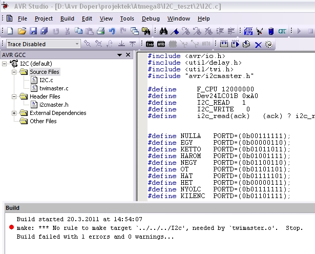

WinAVR-ben hogyan tudom működésre bírni a külső (netről letöltött vagy saját) fejléc állományokat? Azon kívül, hogy include-olom mit kell mégy csinálni? Konkrétan ez lenn az:
Aztán ha valamelyik függvényét használnám akkor írja a hülyeségét, hogy: "undefined reference to `i2c_start_wait' " például. Legjobb tudomásom szerint az egész fejléc állományt be kell másolni a forrásfájl mappájába. Én mindent bemásoltam oda és mégsem működik. Vagy máshogy kellene? Köszi!

Oda kell másolni ahol pl. az io.h csak egy mappával fentebb. Tudtommal lényegtelen hogy <> vagy "" csak egy jelzés hogy nem gyári hedör. Am teheted az io.h mellé és akkor így tudod meghívni:

Hát ez az i2cmaster header még mindig nem működik.
![]() Dedósnak tűnik de mégis leírom. Ide másoltam be a header file-t C:\WinAVR-20090313\avr\include\avr A rengeteg többi mellé. Próbáltam 3 féleképpen is:
Sehogy sem ismeri fel a benne lévő függvényeket, nem fordul le sem.
A header fajlokban a prototipusok vannak, a valos fuggvenyek egy kulon lib-ben vagy object fajlban vagy c-forrasban szerepelnek (persze ettol vannak kivetelek, de altalaban igy van). Tehat amig ezek valamelyiket nem linkeled hozza a kododhoz, addig a hiba fenn fog allni. (Amennyiben c forras all rendelkezesre, akkor azt is le kell forditani termeszetesen.)
Az "i2cmaster.h" legyen hozzá adva a "header files"-hoz és a "twimaster.c" file pedeg a " source files"-hoz. Ez a két file kell, hogy működjön! Utána includolod :
A két file helyileg a project mappában vannak nálam. Lásd még képet!
Köszi az eddigi segítséget, már kezdem érzékelni, hogy mit kéne csinálni. A projekthez hozzá adni a .h fejlécállományt és a függvénydefiníciókat (jól mondom?) tartalmazó .c forrásfájlt. Így tudtam csak hozzáadni a forrásokat (notepad1. kép) de ez így nyilván nem jó. És jobb gombbal kattintva jöttek elő az alábbi lehetőségek (notepad2. kép) és ebből választottam az add files-t. A képen amit IMi linkelt ott szépen látszik is, hogy külön csoport a header és forrásfájlok, nálam meg ez nem látszik. Mit kellene tennem, hogy nekem is hasonlóan legyenek beillesztve a fájlok? (Mindkettőt bemásoltam a projekt mappájába) Reggie írtad, hogy ha a forrásfájl is rendelkezésre áll(mint most a twimaster.c) akkor azt is le kell fordítani. Ezt ugyanúgy AVRDude-dal tehetem meg? Ha igen akkor a makefile.t- hová tegyem ez esetben? Köszönöm!

Most AVR Studio-ban próbálom de ott sem működik. :gun: (Hibaüzenetet csatoltam) Egyébként a Peter Fleury-féle cucc ez amivel szívok bár gondolom tudjátok.
