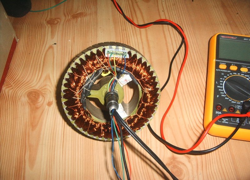

Üdv! Volna egy nagy problémám. Tornádó 018-as kerékpárnál hátsó kerékcserét csináltam.Az újonnan beszerelt kerékben 1 db. Hall ic ki lett cserélve.Összeszerelés után a kerék ellentétes irányba azaz visszafele forog.Ha tudja valaki mi lehet a hiba az segíthetne.Köszönöm
(#) foxi63 válasza nemszaki hozzászólására (») Márc 20, 2011 /
A motorra menő 3db erősáramú vezeték közül kettőt cserélj fel.Mindegy melyik 2-őt.
(#) nemszaki válasza foxi63 hozzászólására (») Márc 20, 2011 /
Köszi. Kipróbálom.
Kicseréltem de nem működik.Nem forog se hátra se előre csak kattog.
akkor passz. Hátha valaki más tud jobb ötletet.
(#) nyemi válasza nemszaki hozzászólására (») Márc 20, 2011 /
A Hall-ok jelvezetékei vannak összecserélve. Mondjuk a kék meg a zöld (lásd kép). De ez csak tipp mert nem tudom a tiedbe hogy kötötték be.Üdv nyemi.
(#) nemszaki válasza nyemi hozzászólására (») Márc 20, 2011 /
A képen a helyes bekötés van.Így volt és lett berakva az új hall ic.
Igen.Balról jobbra Zöld-sárga-kék . Hall típusa??
Nem én rendeltem hozzá.Így csak annyit tudok,hogy 923s35l tip.Már ha jól látom.
Bízzunk benne hogy a TLE4935 van szó mert akkor jó típusú(bipoláris ). Még azt tudni kell hogy a középsőt (sárga jel vezetékeset) fordítva kell berakni mint a két szélsőt (csapot sarkaival a tengely felé).Úgy van?
(#) Mary bx válasza nemszaki hozzászólására (») Márc 20, 2011 /
A 3 vékony kerék hall ic-khez menö.és a 3 vastag fázisszálat cserélgesd fel.P.l.:vastag sárga-zöld vékony kék-sárga.3x3 variációból egyszer el fog a helyes irányba indulni :yes:
Csak a kéket kellett kicserélni. Ekkora jelentősége van annak,hogy kell berakni az ic-t? Okozhat ilyen problémát az ha a kék vezetékhez bekötött Hall fordítva lett berakva?
(#) nemszaki válasza Mary bx hozzászólására (») Márc 20, 2011 /
Ki fogom ezt is próbálni.Köszi
Hát persze . Gondolom akkor a tiedbe nincs panel a Hall-ok lábainál csak zsugor csöves kötés, mert láttam már olyat is.
Van benne panel.De kipróbálom a vezeték kicserélős dolgot mielőtt megint szétszedném a motort.
Te tudod, de nehogy még Fet-et is cserélni keljen a vezérlőbe. Meg ha az a Hall fordítva van úgyse fog összejönni. Az száz százalék. Üdv nyemi.
Értem.Köszi a jó tanácsokat.
Szívesen, de látom nem sokat ért. Ne keverd össze ezt a motort egy háromfázisú aszinkronnal ahol fáziscserével megoldható az irányváltás. Mert nem az.Üdv nyemi.
