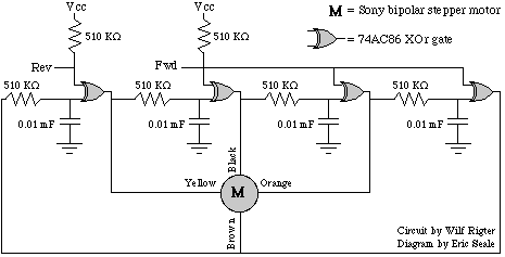

Van egy ilyen "vezérlő elektronikám" (csatolva), meg egy olyan léptetőmotorom, amin a következő a vezetékek színe: piros, kék, fehér, narancs. A rajzon viszont nagyon nem ilyenek vannak. Szóval a kérdésem az lenne, hogy az én motorom vezetékei a rajton melyik vezetékeknek felelnek meg? A motor egyébként úgy tudom, hogy nyomtatóból való. Maga a motor kb 1.5cm magas és 4cm átmérőjű (tudom, ez nem sok vizet zavar, de hátha tudja valaki, hogy éppen miről is van szó, ha már képet hígy hirtelenjében nem tudok róla mutatni). Előre is köszi a segítséget! Üdv Krisz
Méregettem kicsit, és a következőket tapasztaltam: piros-fehér, ill kék-naracs között tudok mérni kb 15 Ohm-ot. Rendben, azt már tudom, hol vannak a tekercsek...
A kapcsolást újra összeraktam (forrasztottam most már), mert a dugaszolós próbapanelen nem érintkeztek rendesen az alkatrészek. Mértem is rajta testhez képest: két-két lábon (XOR kimeneten) mérek tápfeszt. Ha testre húzom az egyik kapu bemenetét (amelyikre ellenálláson keresztül tápfesz megy), akkor másik két kimeneten lesz tápfesz, az előzőekről pedig eltűnik, és így váltogatják egymást. Úgy vélem, hogy akkor jó a kapcsolás. Szerintetek? Ezután úgy kötöttem be a motort, hogy az egyes tekercsekre egy-egy olyan kimenetet kötöttem ahol nincs tápfesz meg olyat ahol van. Tethát a tekercsek egyik fele tápfesz a másik fele testet kapott a kapuk kimenetéről. De a motor meg sem moccan. :help:

de a bekötése itt van.. |
