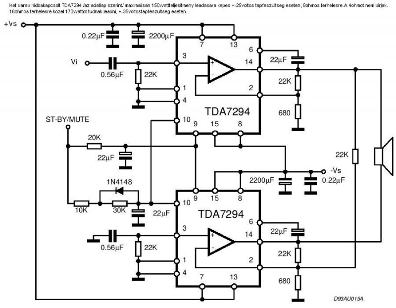

sziasztok!most szeretnék csinálni erősítőt csak azt nem tudom h melyik ad le ***** hangzás van 3 kapcsolások 1. tda ic-és a másik stk ic a hamadik pedig tranyó é teljesítményben egyformák!akinek van tapasztalata az létcci írjon mert nem tom meiket dobjam össze!köszi!

Mellékelj rajzokat lécci!Ha ismerem valamelyiket, akkor szívesen véleményezem
Szerintem az STK a leggyengébb és a legdrágább közülük.
7294 hidat már csináltam szubbasszus végnek és elég jól szól.A rotel-féle kapcsit nem ismerem.Valószínű hogy egy jó átlagos hifi kapcsolás, de 170 W-ot nem hiszem hogy lead +/-30V-ról. ![]()
hát csak házibulikban haználnám!amúgy én i megépítettem a tda 7294 et, de valami gond van vele mert 5másodpercig szól hibátlanul utánna berecseg és elhalkul!aztán leveszem a tápról és a kondikat kisütöm és ujra bekapcsolom ugyan úgy 5másodpercig szól és megint berecseg és elhalkul!amugy szerintm szép hangja van a tda-nak csak ezt a problémát sehogy nem tudom megoldani!nem tudnál valami tippet adni?köszi
Pedig házibulizni talán a TDA lenne a legjobb.
Nem tudom hogy mi lehet a probléma nálad, de valószínű hogy hogy a kapcsolás roszz, vagy valamelyik alkatrész.Én ezt a kapcsolást és nyákot építettem meg, de azóta is hibátlanul működik.Van egy TDA 7294 topik, ott is írd le a problémát hátha mások segíteni tudnak.
Azt mindenesetre megnézhetnéd rajta, hogy hibátlanok-e a kondik és persze a polarításuk is megfelelő legyen.Legalábbis én a kondik körül kezdeném a hibakeresést.
eltudnád küldeni a nyákrajzot mert ezen pontossan nem látni az ic lábkiosztását!köszi!
Nem értem világosan...mit is szeretnél? A mikroshop féle nyákterv letölthető, a beültetési rajz adott, a kapcsolási rajz pedig az ícé gyári ajánlása szerinti
látom hogy letölthető de nekem valahogy nem akar lejönni!ezért is kérlek hogy küld el!
azt hiszem megtaláltam a problémát ha nagyon szépen megkérnélek nézd meg nekem hogy az 5-ös és a 6-os lába az ic-nek össze-e van kötve!köszi
Lényegtelen, mivel nem használt kivezetés (az 5-ös), de azért jobb ha szétválasztod.
és az nem lehet baj hogy ic hátsó részét amin hűtőborda van nem tettem rá a VS- ?
Nem, mivel az gyárilag rajta van.

pedig a gyári adatlapján azt írja ho TAB to connected vs- !!
Magyarul a hűtőfelület kapcsolatban van a vs- al.
Ha az lenne írva hogy "Tab to join the vs-" (vagy valami ilyesmi) akkor kéne odakötni. Inkább elenőrizd a nyákot, ha az jó, akkor nézd meg hogy minden a megfelelő helyen van-e, iletve a stand by és a mute lábak elsősorban.
