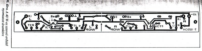

A nyákra 40wat van írva Urbán féle verzió. Ebben benne vannak a diódák is a kollektor emiter oldalon a tranzisztor után, ami a te rajzodon ugye nincs és én is azt csináltam meg . Később átnézem akkor részletesen este felé és meg mondom mert ugye van ebből a kapcsolásokból kisebb nagyobb eltérésekkel több verzió.
Csináld meg azt amit az előbb küldtem .Nézd át jól nem olyan bonyolult az sem , és az alkatrészek sem drágák

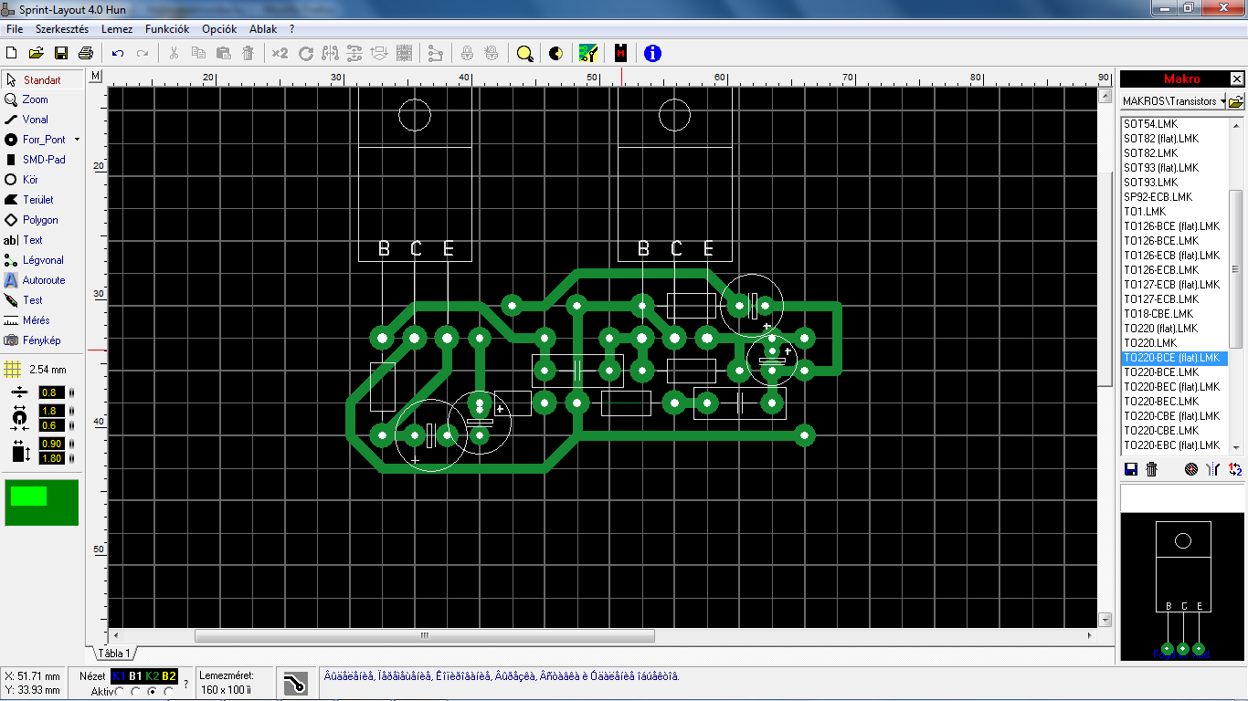

(#) Davidd hozzászólása Márc 27, 2011 /
Csinaltam egy nyak rajzot..Arra lenek kivancsi hogy jo e?

Valaki legyen szives mondja meg hogy jol keszitettem el a nyakot vagy sem...valaszokat koszonom.
(#) qvasz2 válasza Davidd hozzászólására (») Márc 27, 2011 /
Sajnos nem. Az alkatrészeid egymásra lógnak, egy furatba nem lehet két alkatrészt beültetni. A tranzisztorokat a NYÁK szélére kell tenni, mert hűtőbordára kell szerelni ! A TDA-nak nem jó az amit csináltál, nem olyan a lábak osztása.

(#) gabesz.mi074 hozzászólása Márc 27, 2011 /
Ki indulásnak megnézheted a 100watos nyákját is itt van a fotóknál abból át lehet alakítani a 40watoshoz kis ügyeskedéssel ha a nyákot megfelezed mert a kapcsolás elve ugye hát ugyan az, nyilván való ez híd kapcsolásban van itt és kétszer van megcsinálva, és persze hát az ic 1es és kettes lábainál itt más a kapcsolás mivel hídban van rajzolva . Ha ezt a nyákot el felezed kereszt irányban és el hagyod róla az RC tagokat nagy vonalakban már megvan a nyákod. Csupán az IC TDA2030 1es és kettes lábánál kel egy egész kicsit át kombinálnod mert ugye az 1es láb 1db 10mikrós kondin keresztül kapja a bemenetet ,(meleg pont) és a 10mikrós kondi után 1 100kilós ellen álásal testre megy . A kettes láb 1 RC taggal megy a testre , és a kettes 4es lábat 47kilós ellen állással kötöd össze.

Koszonom. A bd250 ugyanaz a labkiosztasa mint a bd243 nak? koszi hogy ilyen gyorsan irtal es ahogy latom ez pont szimetrikus tapra van megegyszer koszi,ezt tukrozni kell? igaz en kezzel fogom megrajzolni mert nincs munyomom vagy hogy hivjak meg ne mis lezeres a nyomtatom .

Igen latom es azt fontolgatom hogy hogyan lehet ezt kezzel megrajzolni a nyakra... mert ahogy emlitettem mas ezkoz nem all rendelkezesemre.

Hat meg a labtavolsagot meg kilehet kuszobolni,nemtudom mikor tudom kimarni a nyakot mert apum nem engedi hogy magamba marjam ki vagy hogy rajzoljam .. mondjuk igaza van mutassa meg es megtanulom hogy kel.. koszonom a nyakrajzokat...
