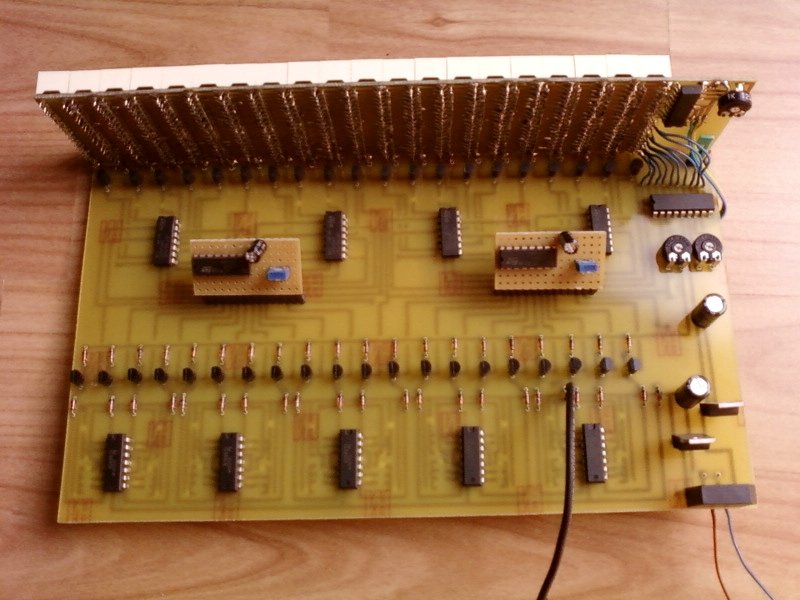

Attila86 kapcsolása alapján szeretnék építeni egy 20 csatornás spektrum analizátort. Végigolvastam a témát de nem találtam a kérdésemre választ. 20 csatorna esetén milyen frekvenciákra számoljam ki a az alkatrészeket? (a képlet megvan, sőt valahol találtam egy kis progit is amivel lehet számoltatni, de inkább visszaellenőrzésre jó). Vannak esetleg jól bevált értékek amit 20 csatornára alkalmazni lehet? Találtam egy 31 csatornásról képet de számomra elég elborult értékek vannak rajta. Előre is köszönöm a segítséget. Bari
Keress 20 sávosról képet, vagy egy equalizerről
![]() Ha bonyolultnak tűnik, itt az enyém: 32Hz: 22nF 48Hz: 15nF 64Hz: 10nF 96Hz: 6,8nF 125Hz: 4,7nF 188Hz: 3,9nF 250Hz: 2,7nF 375Hz: 1,8nF 500Hz: 1,2nF 750Hz: 820pF 1kHz: 680pF 1,5kHz: 470pF 2kHz: 330pF 3kHz: 220pF 4kHz: 150pF 6kHz: 120pF 8kHz: 82pF 12kHz: 47pF 16kHz: 39pF 20kHz: 22pF A szűrő összes R tagja '124' és '105' jelzésű. 20k helyett 18-ra is méretezheted…
Köszönöm szépen :worship:, a Tiéd tökéletesen megfelel

Régebben megépítettem Attila86 spektrum analizátorát ami kifogástalanul működik azóta is. Topikot olvassa sokan akarták kibővíteni és én is kedvet kaptam hozzá. Én egy 10 soros és 20 oszloposra gondoltam. Ha a te analizátorod kész van és működik is esetleg vmi dokumentációt tennél fel róla hogy után lehessen építeni természetesen ha publikus és ha nem nagy kérés. Meg pár képet is tehetnél fel mert kíváncsi vagyok hogy hogy néz ki. A segítséget előre is köszönöm! üdv szaky27

Köszi a választ. Ne haragudj de most kérdeznék pár alap kérdést. Először is a meglévő panelon is átkell variálnom a szűrőket gondolom és az ellenállások azok maradhatnak? A másik hogy azt hogy tudnám megoldani hogy közös tápról és egy jack bemenettel menjen mindkettő? ÉS még annyi hogy az ellenállás értékeket hogy tudom kiszámolni az új frekikhez?
Meg a meglévőnél annyi kis gondom azért van hogy a legfelső sor sose világít, pedig az összes poti maxon van, igaz ettől még működik csak azért jó lenne a felsőket is tudnám hajtani. Erre a hibára van vmi ötleted?
Természetesen a meglévő bemenetet és az eddigi tizesedet használd, csak az audio spektrumot nem tízfelé, hanem húszfelé kell bontani. A beszúrt hozzászólásban leírtam, hogy én milyen értékeket használtam a szűrőben…
A régi kijelző helyett szeretnék újat mert az elég csúnyán néz ki, abból csak az alkatrészeket emelném át az újba. Ekkor 2szer megépítem az attila86 félét ahogy mondtad. Az első panelon a frekik 32Hz-750Hz ig a másikon 1kHz-20kHz ig ha jól gondolom. A kondik értékét azt látom meg azt is hogy az "a szűrő összes R tagja 124 és 105 jelzésű" na nekem ezzel van gondom hogy 124 meg a 105 milyen értéket takar mert ezzel így még nem találkoztam. Meg a közös táp, jack bemenetet nem értettem elsőre meg. Az egyikre bekötöm normálisan a másikra meg esetleg vezetékezzem át mert a közzétett tervhez nem akarok hozzá nyúlni.(egyszer átrajzoltam és nem működött) Ez a vezetékezés meg lehet elég "gány" megoldás meg jelerősséget is lehet vesztenék, v. rosszul gondolom? Sajnálom hogy ilyeneket kérdezek de nem ezen téren nem vagyok olyan jó. linkelek egy videót hogy nagyjából mit szeretnék Bővebben: Link
A két ellenállás 1M és 120k, az 1Megával csatol vissza. A jelet csak rákötöd a másik felére is, és annyi… Az enyém most így néz ki, miután a második emeletet is megkapta
