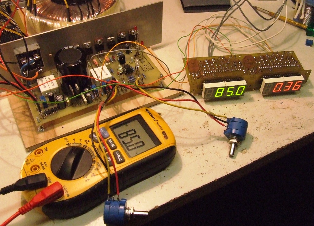

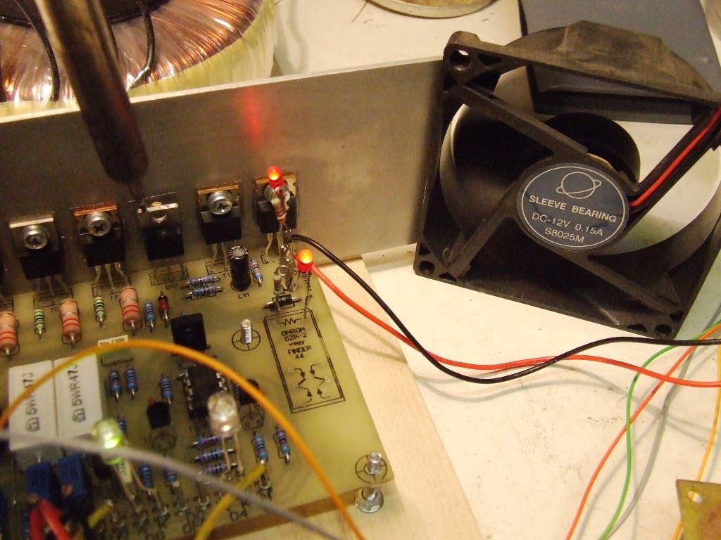

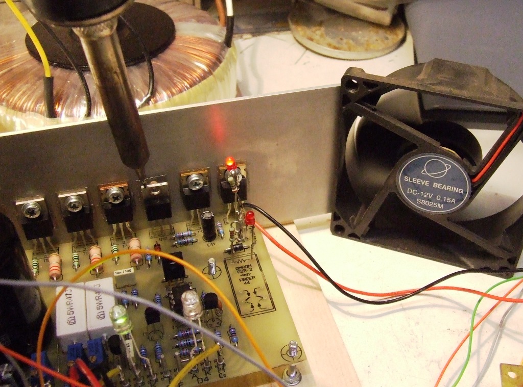

(#) Alkotó válasza Alkotó hozzászólására (») Ápr 5, 2011 /
Magamnak válaszolgatok, mert így nagyjából követhető a dolog, meg ezt a "társaságot" már megszoktam. De ez már elvileg az utolsó stáció, tehát le is cseng a téma.
Tulajdonképpen mindent összeraktam és kipróbáltam.
1. A labortáp önmagában is várakozásnak megfelelően jól működik. Hűtőborda nincs a demonstrációs példányon, de a használt lemezdarab sem megy enyhén kéz-meleg fölé (3db fet, és Ikimax=1A-re állítva).
2. Relés előszabályzó hibátlan. Az általam támasztott elvárásokat minden szempontból tökéletesen teljesíti. Tulajdonképpen automatikusan végzi a dolgát a háttérben, csak a relék halk kattogása alapján lehet a működését követni (a tesztek során azért még ledet is raktam rájuk, hogy valóban lássam mit is kapcsolnak, de ezt utána levettem).
3. A mérés problémamentes. Ráakasztottam egy-egy 200mV-os alapkijelzőt, majd a trimmerekkel beállítottam a pontos osztást. A vizsgált feszültségtartomány egészén azonos értéket mutat a multiméterrel (pontosan azonosat 0-85V határon belül). Az áramot 1A-ig teszteltem, szintén hibátlan. Talán még azon érdemes elgondolkozni, hogy az áramra elférne egy másik méréshatár is, ami 2A-ig menne, ezzel 1mA mérési pontosságot kapnánk. Ez alapból nincs a panelre feltervezve, de könnyen megoldható.
4. A hőszabályzót is kipróbáltam. Működik ahogy kell. Pontosabban a hőfok az én ízlésem szerint magas, de ez megigazítható. Most kb. 70 és 90°C-nál kapcsol, de ezt csak saccolom. A ventillátor nem egyből kapcsol, hanem nagyjából 50°C-nál szép lassan elkezd forogni, és 70 körül már teljes forulaton megy. Aztán ha tovább nő a meleg, akkor a relé (itt most csak egy LED) is meghúz (kb. 90°C). Ez elvileg egyből húz, de a pákával való melegítés viszonylag gyors, tehát nem a leghitelesebb a tesztelésnek ez a formája.
Összegezve, ez így egyben pontosan úgy működik, ahogyan én szeretném. Ettől többet nem is várok sem ettől, sem más egyéb kapcsolástól.
Nem győzöm hangsúlyozni Proli007 szerepét. Ő a tervezője minden kapcsolási résznek, illetve rendkívül hasznos tanácsokat is kaptam tőle. Köszönöm mindezt neki. Ezen kívül szintén köszönöm Attila86 előszabályzóval kapcsolatos alapötletét.
