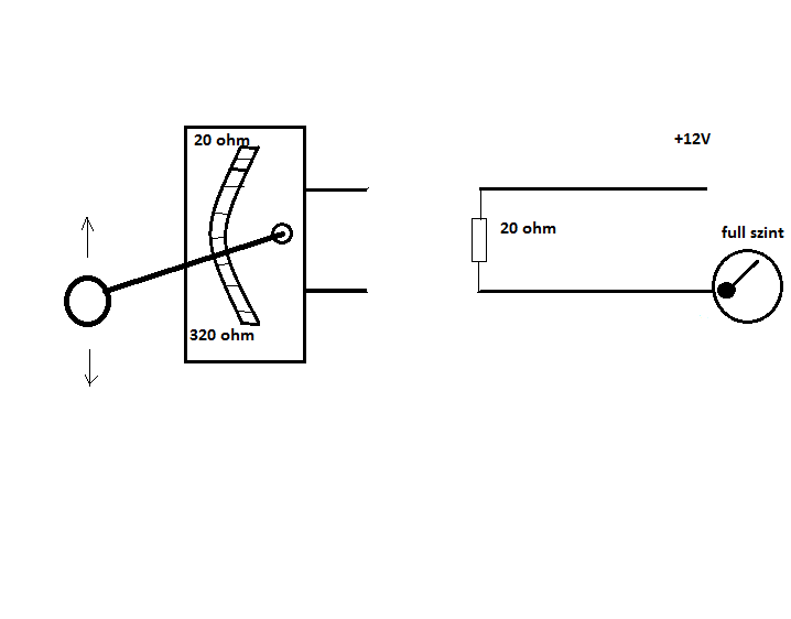

Az úszóm működik, valamiért a gázos computer kavar be.. Csatoltam az úszó működését.Remélem érthető.. Ennek alapján légyszi mondd meg, hogy mit hová kössek... Szép a rajzod, sajnos nem értem.. ![]() Majd elviszem egy hozzáértőnek aki majd meg is építi. Szóval az én skiccem szerint a tiéd beépíthető? Ha egy másik autóba is szeretném beépíteni, amin az ellenállások nem 20 és 300, hanem pl 50 és 400, akkor az csak az R5 és R6 ellenállásokat kell cserélnem a megadott értékűre?

A 12 V átfolyik rajta, felül be, alul ki...(vagy fordítva ![]() Szóval érted..

Sajnos nem tudom, hogy, hogyan van bekötve...
az a biztos, hogy két vezeték megy az úszóhoz.,Jelenleg elvágtam mindkét vezetéket, közé raktam egy 20 ohmos ellenállást, így teli tankot mutat.(csatolva) Viszont, ha billeg az úszó, akkor lehet, hogy már 10 liternél is jelez, holott nekem nem kellene bele csak 5 liter.Mivel gázzal megyek fölösleges cipelni. ![]() Nem beszélve arról, hogy a szemem előtt fog ingázni a mutató.Lehet, hogy hosszú távon idegesítő lenne. Nem lenne egyszerűbb, ha maradna a fix 20 ohm bekötve, és egy másik elektronika az úszóra kötve egy leddel lejezne, ha 300 ohm az érték.Ha az villogna nem lenne annyira zavaró... Megvalósítható lenne ez? Bocsi a kavarásért...
Az áramkör maradhat az előző, csak a relét kell elhagyni.

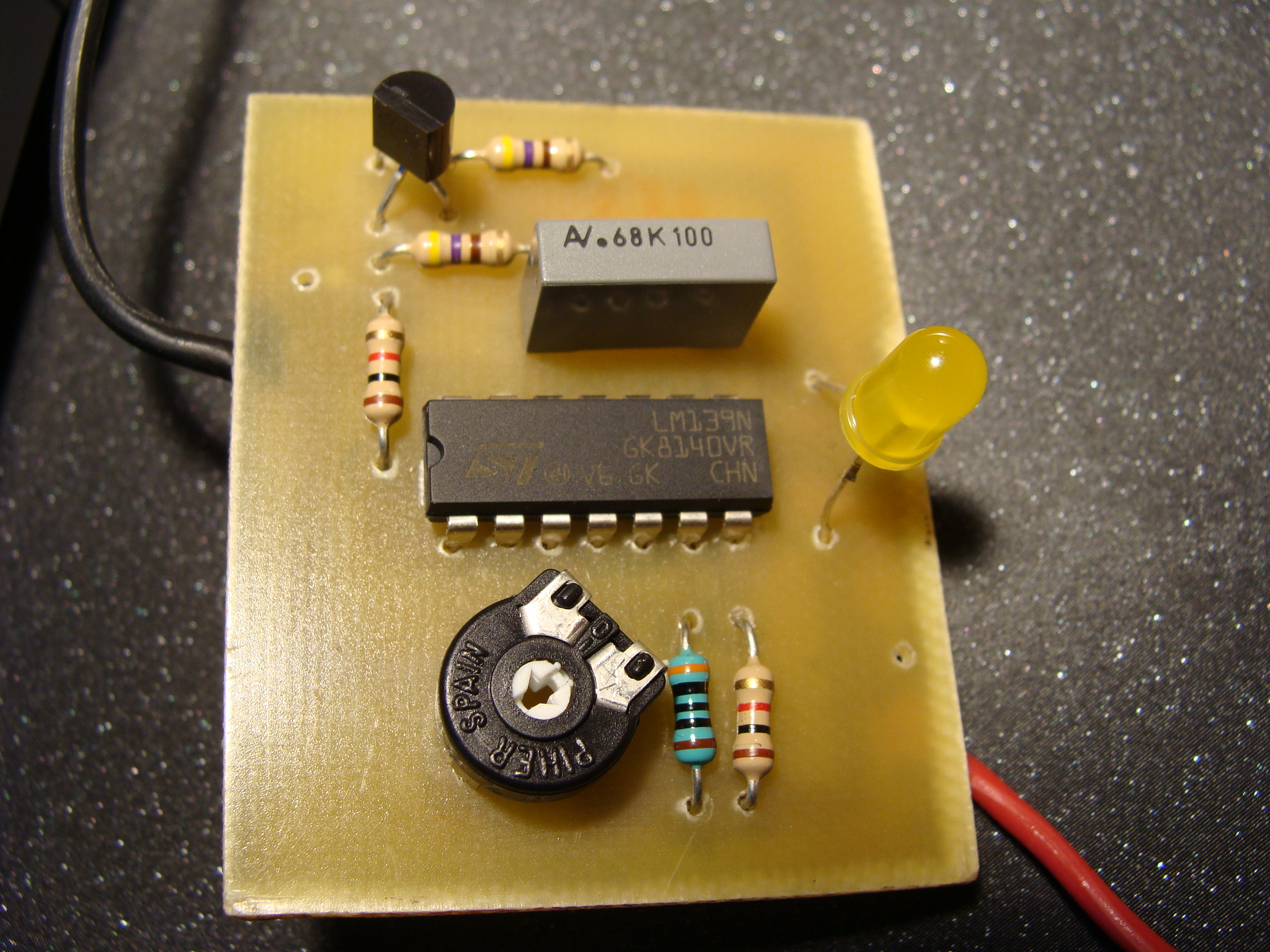

Nagy nehezen kész lett a nyák.Sajnos sokkal nagyobb trimmer került bele. Próbáltam az úszó helyett egy fix ellenállást bekötni (mérés alapján 304 ohmos), tekergettem a trimmert, sajna nem villant fel a led.Kisebb értékű trimmer kellene? És ez a kapcsolás csak akkor villantja fel a ledet, ha fix 300 ohm az ellenállás, vagy 300 ohm fölött folyamatosan világít? Mert ugye nekem az lenne a jó, hogy fölötte is világítson.Tehát a teli tank 20 ohm, az üres 320 ohm. Ha 20 ohmtól nő az ellenállás akkor fogy a benzin,300-nál csak 5 liter van benne, innentől kellene, hogy folyamatosan világítson...
A bemenő részen jók az értékek, úgyhogy ott nem kell változtatni.
Ahhoz viszont, hogy biztosan be lehessen állítani a 300 Ohm -nál történő kapcsolást, az 5kOhm -os trimmer az ajánlott. Milyen IC -vel lett megépítve? Úgy nézem, átsiklottam egy apróságon, most néztem a komparátor IC katalógusában a belső kapcsolási vázlatát, az IC Open Collectoros kimenetű, vagyis egy plusz ellenállással fel kell húzni tápfeszültségre a kimenetét. Csatoltam a módosított rajzot, csak annyi a teendő, hogy egy plusz ellenállást rá kell forrasztani a nyákra, az IC kimenete és a +12V közé. (A rajzon R6, 1 kOhm) A biztos kapcsolás érdekében a tranzisztor bázisosztójának alsó tagját növelni kellene szintén 1 kOhm -ra (R4), de elvileg az eredeti értékkel is működnie kell. 300 Ohm felett állandóan világítani fog a led. Még egy hibát találtam, sajnos, ezt nem vettem észre, pedig ordas hiba, az IC tápfeszültsége rosszul lett bekötve a rajzokon. Viszont lábszámozást nem írtam, úgyhogy remélem, aki csinálta a nyákot, az a nyákterven helyesen kötötte be az IC -t, és rájött a rajz hibájára. Az IC pozitív tápfesz lába nem mehet a GND -re. Hogy nem vettem észre... ![]() Elvileg helyes mostmár a rajz.
Köszi, hogy még mindíg foglalkozol a problémámmal!
LM193-al lett építve..Az új rajzodon már más IC van.., a 193-asra is kell az R6 ellenállás, vagy csak a TLC393-asra?(a kettő egyforma tulajdonsággal bír?) Meg fogom kérdezni az építőt, hogy figyelt-e a rajz hibájára.Ha rajz alapján csinálta, gondolom az IC-nek annyi.
Mivel a rajzon nem volt lábszámozás megadva az IC -hez, ezért gondolom, katalógusadatoknál megnézte a panel készítője, hogy melyik a pozitív tápfesz lába az IC -nek, és úgy tervezte meg a nyákot.
Ha viszont ennek ellenére fordítva kötötte be a nyákterven, akkor nem ért hozzá. Az elenállás kell a 193 -as IC nél is, annak is olyan a kimenete, meg a 393 -asnak is. Ezek dual IC -k, egy tokban 2 komparátor van, úgyhogy csak az egyik felét kell használni. Itt egy adatlap, a 8-as láb a +12V, a 4-es pedig a GND az IC -nél.
No, megnéztem, végülis LM139N-es IC-vel van szerelve.Lefotóztam, nézz már rá légyszi, hogy jól van-e benne?
Én is megnéztem az adatlapját, amennyire láttam, helyesen van... A trimmerre ez van írva: 4K7 815M Akkor ehhez az IC-hez is kell a plusz ellenállás?
Igen, jól van bekötve. Adatlap: Bővebben: Link
Igen, ehhez is kell az ellenállás. Az 1-3 lábak közé kell forrasztani. (Vagy az azokra menő fóliákra, alkatrész-lábakra... Az a lényeg, hogy visszakövetve az 1-3 lábak között legyen. Elvileg úgy jó lesz, már működnie kell. A trimmer 4,7 kOhm, az is jó lesz.
