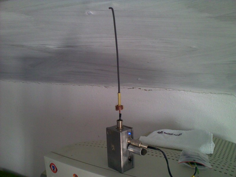

(#) gaben62 válasza hackerfish hozzászólására (») Ápr 9, 2011 /
Én ezt építettem meg pár éve, ma is működik, és nem zavar semmit.
3,7V Nokia akkuról 2napig működik.
Hatótávolság szkenneres vevővel mérve 650-900m. áthangolt zsebrádióval 200-350m.
smd panel, 2db.Bf964 fet, és 2db.Bfr 91, tranzisztor a lelke.
Hangolható 10Kohm potival, az oszci rész 3V-os zener diódás stabilizátorról jár.

(#) gaben62 válasza Ferkógyerek hozzászólására (») Ápr 10, 2011 /
Ami igaz az igaz jobb lenne a stab. Ic.mert akkor nem hangolódna kb.1,2MHz et,mikor az akku kezd lemerülni 3,6V-ra
Kettő db. van párhuzamosan kötve, így tovább bírja.
Csak az a gond hogy nincs olyan stabilizátor amely ilyen kicsi tápfesz.ről, tartaná a 3V-ot, tized volt pontossággal.
Ezért úgy oldottam meg, oldalt kis kapcsolóval át lehet kapcsolni, a tápcsati +ágát egy 78L05 re, akkor mikor 7,4V, vagy 9V-os akkuról megy.
Ilyenkor 4,8V+ kap, a panel, az oszcillátor fet továbbra is 3V, zenerről.
A zajt illetően, min.zaja van, a közeli R4 átjátszó zajosabban jön, amatőr sávban, 6elemes yagival.
A mikrofon érzékenységét átvitelét jellemzi, a lakásban minden zajt +hall, a falióra ketyegéstől a halk beszédig, kint a kertben pedig a madárcsicsergést, vagy szomszéd beszélgetését 25-30m-ről érthetően kristálytisztán veszi.
Majd minden mozgás lejön a vevőben, megfigyelő adónak készült.
Pedig csak egy olcsó kondi miki.
A hangolást 2db. BB 505 vari végzi, szintén a stabil 3V-ról 10K potival.
(#) hackerfish válasza gaben62 hozzászólására (») Ápr 10, 2011 /
Hűha! Jó kis cucc, nekem tetszik!
Az antenna vége mért van meghajlítva? Ha a talpán áll, vízszintes irányba mutasson?
Az hogy az adó fém dobozban (árnyékoltban) legyen, mennyire fontos?
