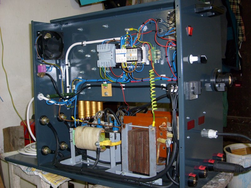

szép pedáns munka,látszik hogy mester vagy... ![]() Azért hozzáteném hogy a hálózati trafónak kis belső ellenálásúnak kell(ene) lenni,akkor pedig a diódák hűtése lehet hogy kevés lenne...Hány Amperra számítasz?Van egy félkész gépem,ha továbbjutok vele teszek fel képeket ![]()
A ledes számkijelzők mit mutatnak? (heg.áramot,vagy mit) A másik kérdésem alúl a dugaljaknál mit szabályozol ? és ilyen dugót és dugaljat lehet e kapni hegesztéstechnikai szaküzletben,vagy hol? Köszönettel:Józsi
Szia! egyik kijelző áramerősség a másik a feszültséget méri.
A dugaljak funkciói: 1:Co hegesztő. 2:váltóáramú ívhegesztő. 3:egyenáramú ívhegesztő. 4:12V bika. A dugókat hegesztéstechnikai szaküzletben vásároltam.
És még pár kép.
