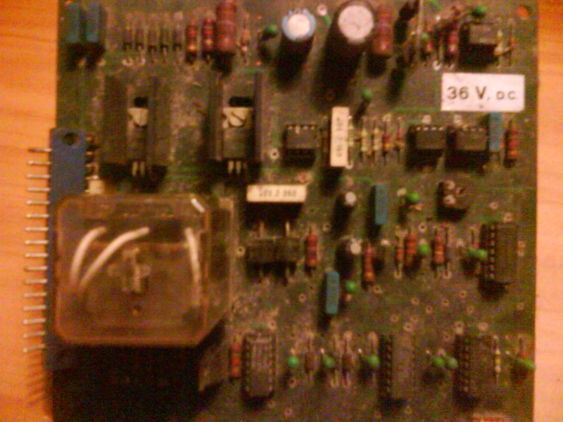

Hello! Ma rájöttem hogy ez az előtoló a Wemi 500-asé ennek megvan az előtolás szabályzó panelje is csak nincs összekötve a kettő. A panelre rá van írva hogy 36V dc akkor gondolom a motor is 36V-os nem? Hogyan tudnám összekötni a kettőt?
(#) mpisti válasza szulek hozzászólására (») Feb 27, 2011 /
Szerintem WEMI 800-as,vagy régi 500-as ,de semmi esetre sem FX 500 kártya. És 36V-os. Az összekötéséről rajzot csak akkor tudok adni,ha a félautónyi könyvtáram a helyére kerül,mivel jelenleg az egész egy nagy kupacban van átköltöztetés miatt.

(#) szulek válasza szulek hozzászólására (») Márc 7, 2011 /
Helo! Akkor a mellékelt képen lenne a tirisztor vezérlője?
És ha szerzek tirisztort akkor ezzel a panellal tudom vezérelni? Azt tudom hogy néhány pontban össze volt kötve a két panel.
(#) mpisti válasza szulek hozzászólására (») Márc 7, 2011 /
"Akkor a mellékelt képen lenne a tirisztor vezérlője?"
Igen,pontosan.
Ma este kerestem egy órát a kupacokban,de nem találtam. Holnap este még egyszer nekilátok,hátha előkerül. A tirisztorvezérlő bekötési rajza is benne van a doksiban-azt hiszem.

Tehát akkor az én Hetra 200-as trafómat nem fogom tudni ezzel a panellel vezérelni? Vagy most már nem értem.
(#) mpisti válasza szulek hozzászólására (») Márc 14, 2011 /
Hetra 200-ast kb. 15 éve javítottam utoljára,már nem emlékszem,hogy milyen kapcsolású a szekunder, de az biztos,hogy nem 2x3fázisú. bizonyára ez a vezérlő is használható hozzá, csak nem kell mind a 6 tirisztort bekötni. Ha sikerül megtalálnom a WEMI rajzát, akkor első dolgom lesz,hogy feltegyem, és akkor megérted,miről is írok.

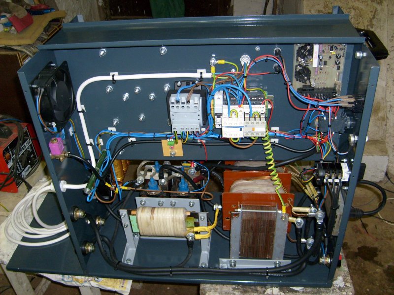

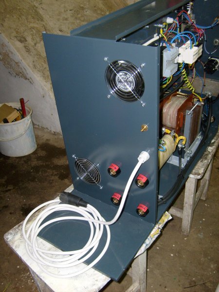

(#) keko hozzászólása Ápr 12, 2011 /
Lassan elkészül a gép.
(#) staci123 válasza keko hozzászólására (») Ápr 12, 2011 /
Szia,
szép pedáns munka,látszik hogy mester vagy...
Azért hozzáteném hogy a hálózati trafónak kis belső ellenálásúnak kell(ene) lenni,akkor pedig a diódák hűtése lehet hogy kevés lenne...Hány Amperra számítasz?Van egy félkész gépem,ha továbbjutok vele teszek fel képeket
(#) Polly válasza staci123 hozzászólására (») Ápr 12, 2011 /
A ledes számkijelzők mit mutatnak? (heg.áramot,vagy mit)
A másik kérdésem alúl a dugaljaknál mit szabályozol ? és ilyen dugót és dugaljat lehet e kapni hegesztéstechnikai szaküzletben,vagy hol?
Köszönettel:Józsi
(#) keko válasza staci123 hozzászólására (») Ápr 12, 2011 /
Szia kb. 200-220A
(#) keko válasza Polly hozzászólására (») Ápr 12, 2011 /
Szia! egyik kijelző áramerősség a másik a feszültséget méri.
A dugaljak funkciói:
1:Co hegesztő.
2:váltóáramú ívhegesztő.
3:egyenáramú ívhegesztő.
4:12V bika.
A dugókat hegesztéstechnikai szaküzletben vásároltam.
