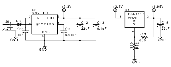

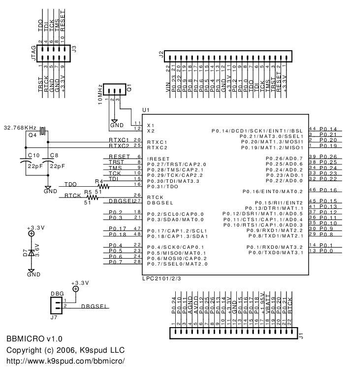

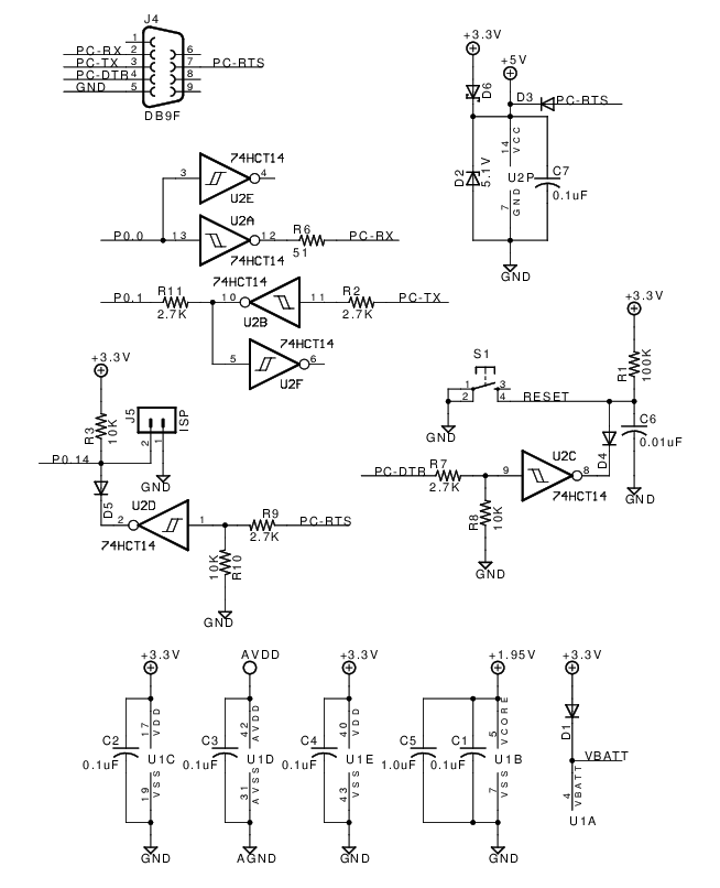

Ami meg erdekelne (tobbek kozott ![]() Azert kerdezem mert pl a 'BBMICRO protoboard' kapcsolasban soros illeszteshez HCT14 IC-t hasznal. Kapcsolas mellekelve.
Én MAX232-t használtam, azzal ment. Ha erről a kapcsolásról azt mondják, hogy jó, akkor biztos úgy van.
Úgy látom, itt használja a DTR és RTS jeleket a bootloader indítására. Én ezt nem használtam, hanem a vasra terveztem egy kis áramkört erre a célra és egy nyomógombbal kellett indítani a bootloadert.
