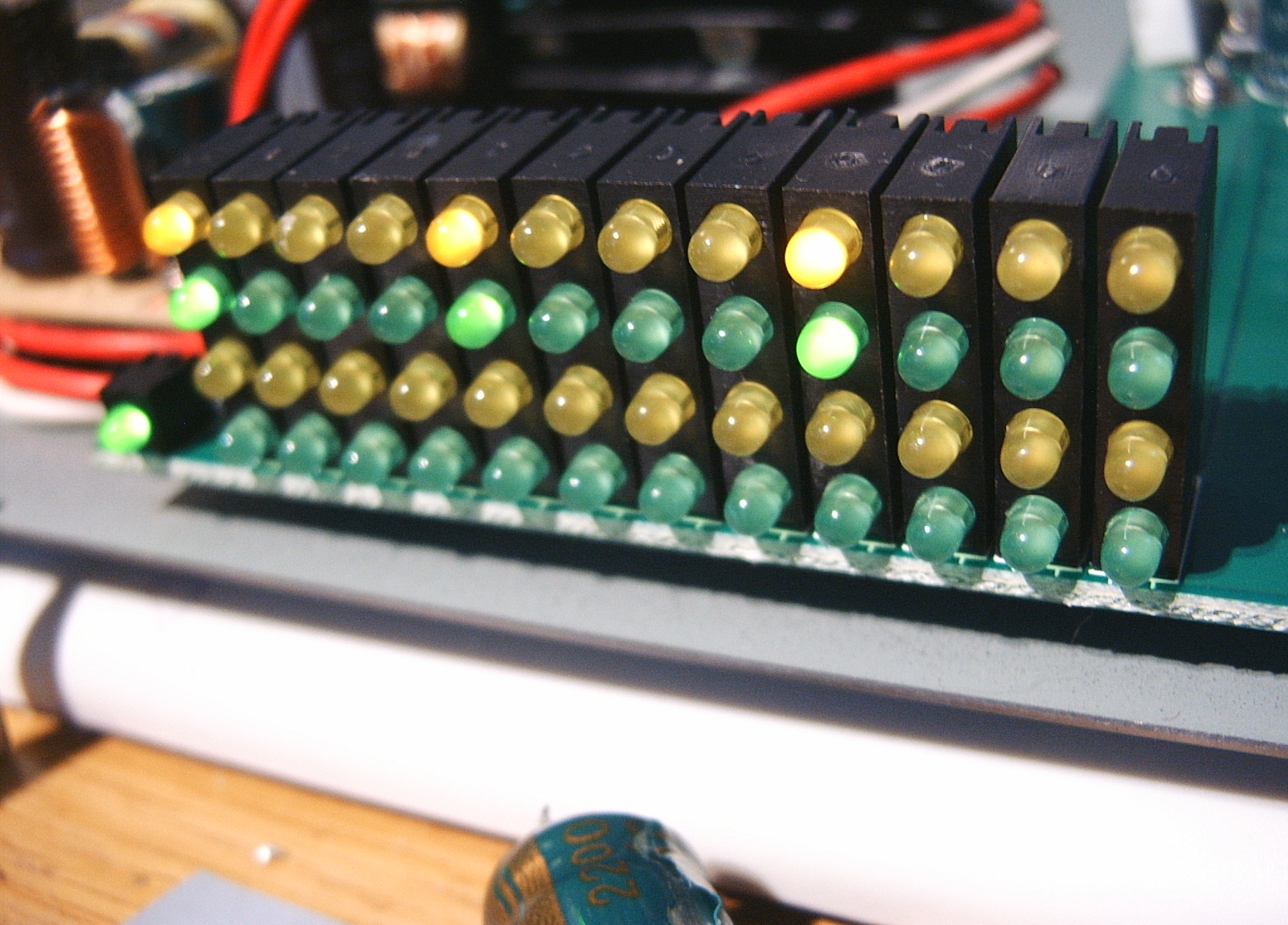

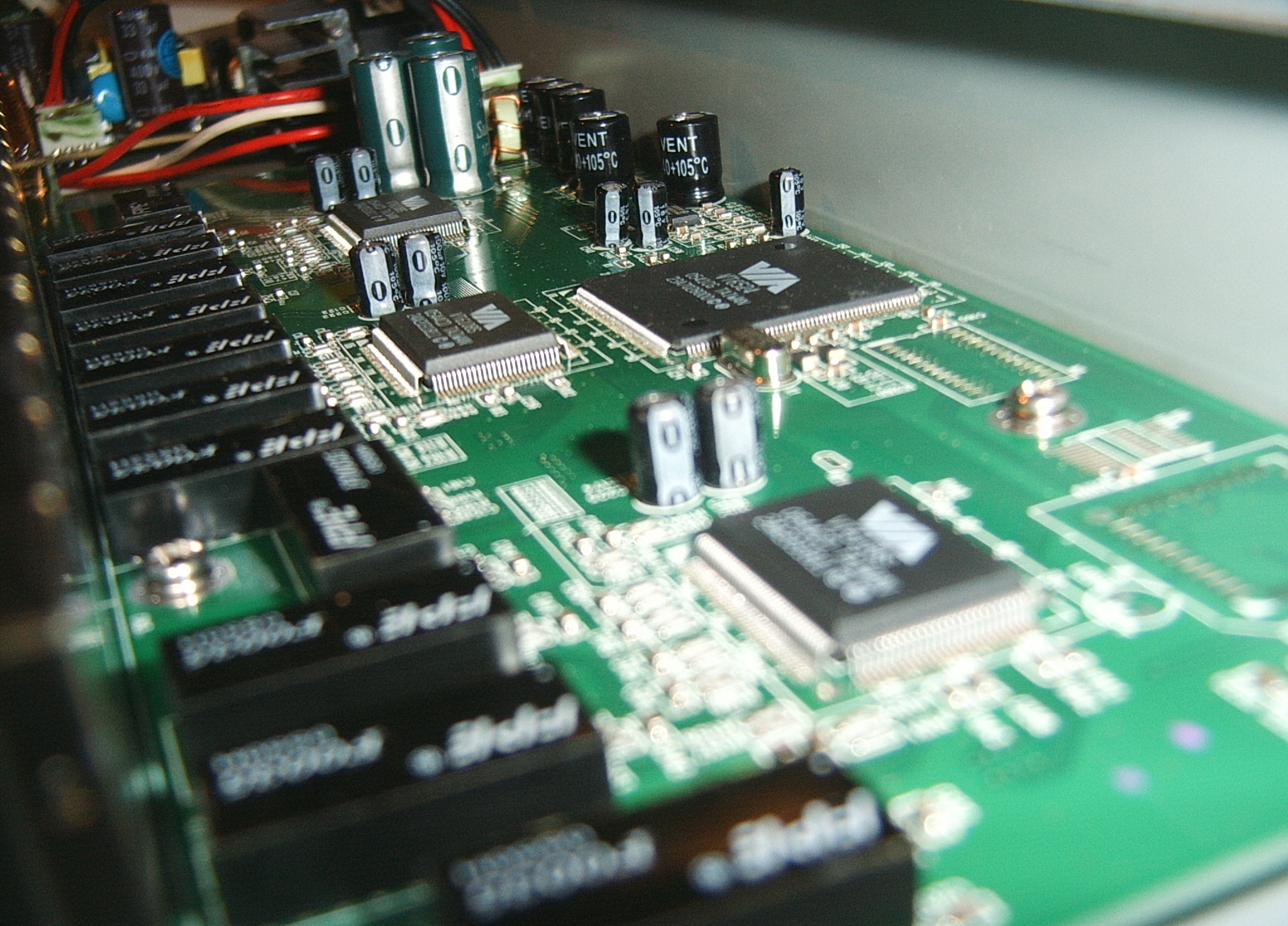

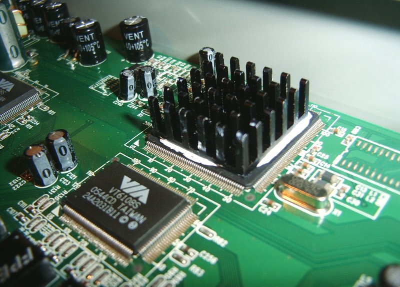

Bár semmit az égadta világon nem építettem, inkább javítottam. Leselejtezésből hozzám került egy 24 portos switch, aminek a tápja igen megdöglött. Első próba, bedug fütyül, PWR LED halványan de világít, és a maradék 48db LED egyszerre de halványan felvillan, ritmikusan és nem történik semmi. Mondom magamban biztos tápos, talán menthető. Burkolat elbontása után szép látvány fogadott, a tápegységben egy 2200µF 10V -os elkó kirekedett, de úgy hogy a hűtőborda egyik oldalról (ha már itt tartunk felülről is), másik oldalról meg egy pofás EMI szűrő fogta közre. Az elkókat kicserélve, Sottky dióda kiköltöztetésre bírva, egyéni hűtőbordát kapva tesztelésre került, és feléledt. A továbbiakban kapott a CPU egy hűtést, ám nem volt túl forró, de így is 12C° -al csökkent a mag hőmérséklete. Az előlapon még a védőfólia rajta volt, de fel volt sértve így kapott egy masszívabb fóliát, ami nem lett annyira szép vaku mellett. Az élesztésről készül egy videó is.
Néhány kép:

Mint egy miami helyszínelő, szépen ledokumentáltál mindent

Köszi a dicséretet, igyekszem. Feltételezésem szerint, nem lesz nagyon éleszthető az áramköröd, egy 8 portos switch -el már megküzdöttem ezelőtt, amit a tulaja nyírt ki. Azt mondja jó lesz a 12V -os adapter rövid ideig, csak hogy lássa, hogy működik. Mondom látod, mi van ráírva, 7,5V. Ebben a tápban egy PWM áramkör szabályozza feszültséget, így szélesebb skálában kaphat tápot, ami 5,2V -tól 9,5V -ig terjedhet (ha nincsen más), egyébként az aranyközépúton érdemes használni, mert, bár 9V -ot is elviseli, de neki kell disszipálnia azt az 1,5V többletet, így nem sok értelme van a dolognak. A 4,5V -ost elég rövid ideig fogja elviselni (12V -os táppal), konkrétan addig amíg a PWM IC fel nem robban, ne próbáld ki így. Nem hitt nekem, bedugta, jött is a füst, de akkor húzta ki amikor még működött, megjavítottam neki, a táp feléledt ,de hangosan elkezdett fütyülni, mikor az Ethernet chipre, visszaadtam a tápot, így gatya az egésznek. Még valamit a hasonlathoz, bár tudom, hogy jó szándék vezérelt, de abból a sorozatból nekem egy életre elegem lett. Az emberiség női "szegmense"*, és az idős korosztályból mind a két fél* majdhogynem rajong érte. ki érti ezt? *:Tisztelet a kivételnek.

Alkatrész újrahasznosítás tekintetében nem rossz, bár én a kábelezésen azért igazítanék még.... Egyébként grat!
