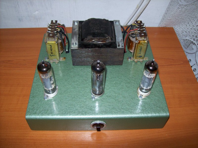

Ha valakit érdekel meghallgatható állapotba került a Retró ECL86 SE 2. végfokom. Igyekeztem régebbi alkatrészeket felhasználni. Kivéve az elkókat. A dobozolás még hiányos.

Tényleg retrós, főleg az a kalapácslakk fényezés.
A kínai elkók helyett MM kondi passzolna bele, ha van annyi hely.A hangjára biztos nincs panasz 1-2W-ig a csöppnyi kimenők ellenére sem. üdv
