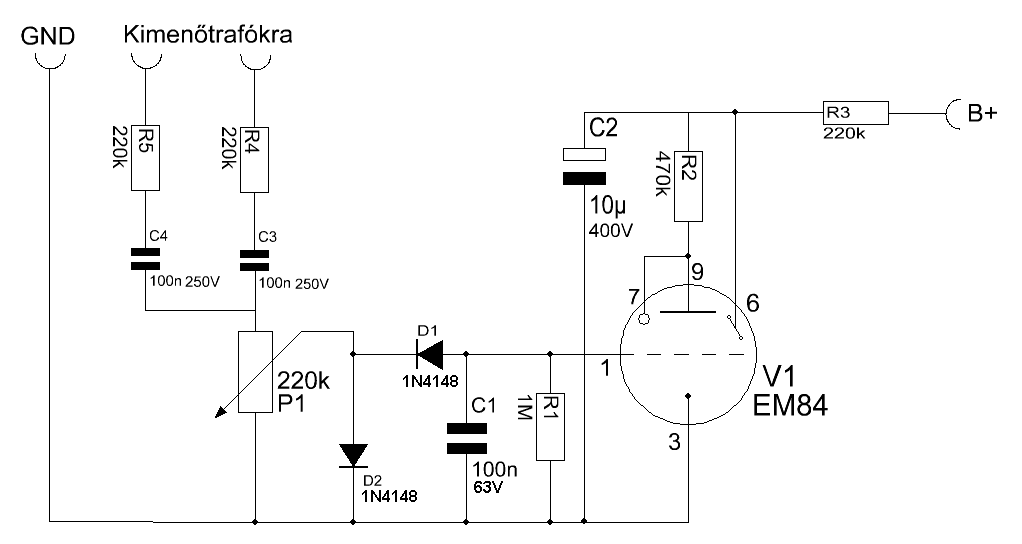

![]() Mark.budai: Szia! Még régebben rajzoltál nekem egy EM80 meghajtást a PL504 PSE-hez. Azt most tudnám használni ennél a kapcsolásnál az EM84-hez?
Majdnem.. Az EM84-et kicsit másképp kell bekötni, mint a 80-ast. Nem csak a lábkiosztása, de az anódellenállása is más. Van egy másik rajzom, felrakom inkább azt. A B+ lehet 250-300V, ha nem elég a fényerő, az R3-ast csökkentsd.
Köszönöm! 245V körül lesz az anód fesz, úgyhogy majd lehet csökkentek az R3-on egy keveset.
Hopp, most látom, a 220k nagyon sok (R3). Tegyél inkább 47k-t, úgy jó lesz.
