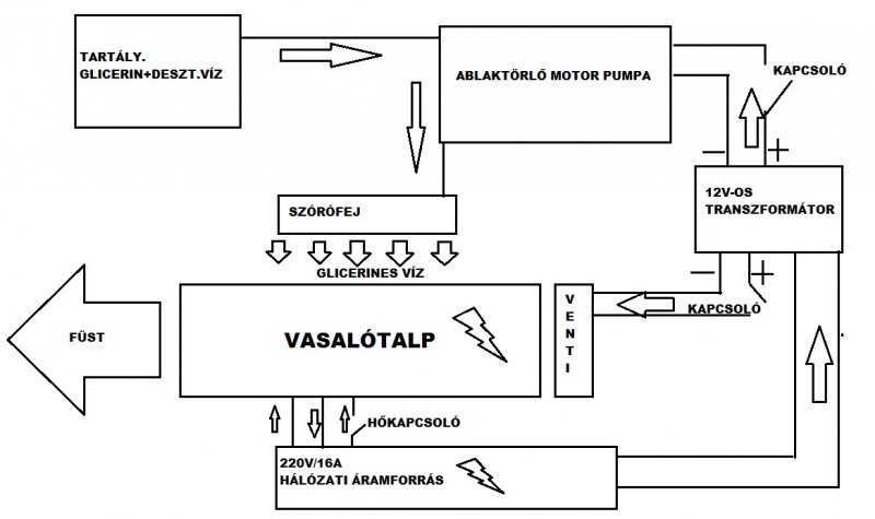

(#) havranarpi válasza Noo hozzászólására (») Ápr 24, 2011 /
Elképzelésem ez lenne .
Remélem átlátható.

(#) djpankesz hozzászólása Máj 5, 2011 1 /
sziasztok mondok egy tuti ötletet: elektromos rezsóból kiszedtem a fűtőtestet és a hőfokszabályzót beleraktam egy aluminium dobozba úgy hogy a kapcsolóház alatta legyen és hogy a fűtőtest ne érjen a doboz oldalához utána a tetejére raktam egy ventillátort és a jobb oldalára fúrtam 1 3,5cm-es jukat itt jön ki a gőz a tetejére is vágtam 1 kis jukat itt megy be a glicerines víz fele fele arányba a juk szájához egy aeroszolos spré fújórészét raktam ez porlasztja szét a lét utána a megszokott ablaktörlő pumpa 1 kis tartállyal és kész is sok szerencsét hozzá
