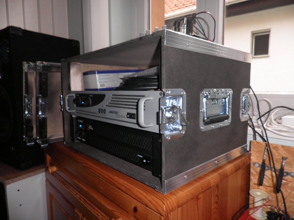

Építgettem az elmúlt hetekben és gondoltam teszek föl róla képeket. A múlthéten készült egy 19"-os, 6U magas rack. Első rack amit építettem, nem egy profi munka, de szerintem nem lett rossz, próbáltam minél jobban minimalizálni a költségeket. Kicsit régebben, néhány hete lett felújítva a hangfalpárom, igazából csak annyi változás lett rajta, hogy újrakárpitoztam, illetve új előlapot kapott, mert eddig a közép és az egyik magas külön dobozban voltak. Amúgy ők már kb 3 éve készültek.
És látható a még be nem fejezett mélyem, de már szól! Még készül hozzá egy 2 utas aktív hangváltó, egyenlőre egy ideiglenes kis szűrő van előtte.
Jöjjenek a képek!
(#) Buck Miklos hozzászólása Máj 2, 2011 /
...És még néhány kép.
(#) SALáta válasza Buck Miklos hozzászólására (») Máj 2, 2011 /
Jól néz ki, nincs semmi szégyenkezni valód. Jó lett a rack.

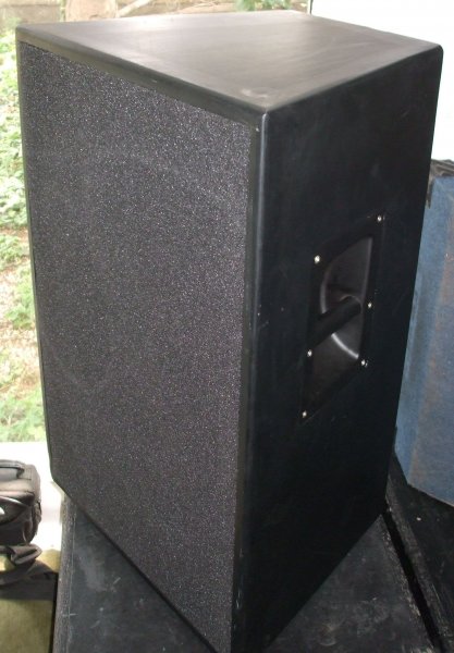

Sziasztok. Ugyan javarészt nem az én munkám, mert egy asztalos barátom csinálta a dobozt, én csak a többi részét. Egy Yamaha C115V-t másoltunk le. Provox 15"-os szélessávú hangszóróval és Storm Audio 1"-os driver-tölcsérrel. Tegnap ki lett próbálva szabadtéren kisebb zenekarokkal...hatalmasat szól.
Szerintem nagyon szép lett de értékeljétek Ti is.
Az eredeti Yamaha...
(#) Tibi98 válasza csikosgabi hozzászólására (») Máj 2, 2011 /
Nagyon profi lett, gratulálok!
Egyébként a két kép között milyen különbséget kellene felfedeznünk?
(#) potenciameter válasza Tibi98 hozzászólására (») Máj 2, 2011 /
Jól néz ki! gratulálok!
(#) csikosgabi válasza Tibi98 hozzászólására (») Máj 2, 2011 /
uhh...tényleg. Nincs különbség. Véletlen volt.

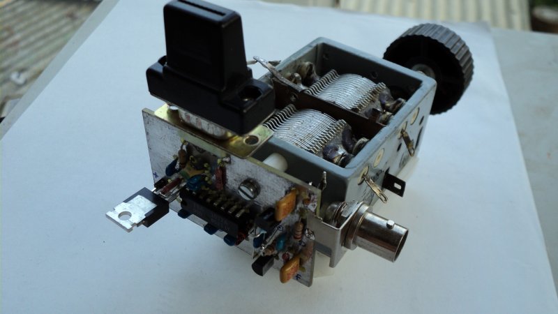

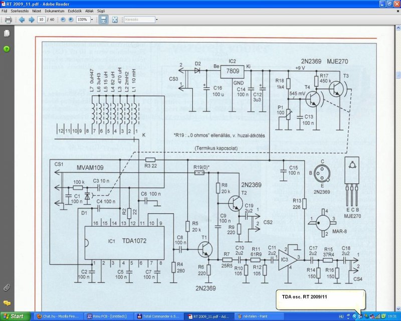

Üdv! Készült egy oszcillátor a Rádiótechnika 2009/11-ben megjelent cikk szerint. Egy TDA1072-es AM vevő IC-nek az oszcillátorát használja ki, 40kHz-től 72MHz-ig sikerült berezgetni. A szkópos vizsgálat még hátravan, eddig ugy tűnik remekül működik, 500pF-os forgóval 4-es feletti frekvenciaátfogást ad.
(#) zenetom válasza Medve hozzászólására (») Máj 2, 2011 /
Kicsit tömzsi lett a nyák, de az a lényeg hogy működik.
Majd raksz föl képeket a szkópos ellenőrzésről?

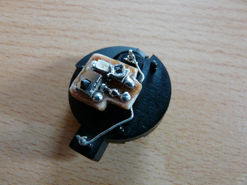

Kíváncsi voltam, tudok -e valamit kezdeni a kiforrasztott SMD alkatrészekkel (még sosem csináltam SMD-s áramkört), és építettem egy SMD "zseblámpát", állítható fényerővel.
(#) Action2K válasza hackerfish hozzászólására (») Máj 3, 2011 /
Szerintem kicsit nagyra sikeredett. Belefér a zsebedbe?
(#) BarnaPili válasza hackerfish hozzászólására (») Máj 3, 2011 /
Átnézném a zsebem,nem lyukas-e valahol.Egy ekkora zsebvillany könnyedén kihullik ám....

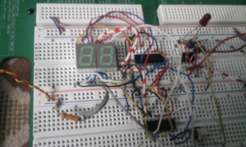

Sziasztok !
Bemutatom új kütyümet egy 4026 által készített 0-99 számlálót elég sok idő volt mire kész lett köszönöm mindenkinek aki tudott nekem segíteni
(#) Mybuster válasza (Felhasználó 13571) hozzászólására (») Máj 4, 2011 /
Igen kérhetsz bocsika hát igen de már működik majd összerakom nyákon!
