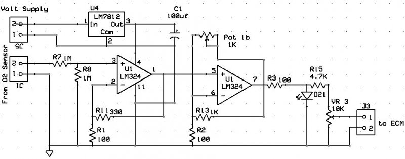

Kérdésem a következő lenne: Megépítettem az alábbi áramkört ez egy lamdaszonda szegényítő áramkör konyhanyelven. Ezt most nem fejteném ki miért szükséges az ott van a pdf ben. Annyi a lényeg hogy az áramkör tesztelésére a bemeneten 0,5 voltot írnak és a bemeneti érzékenységre szolgáló potit kell addig tekerni míg a led elkezd vílágítani. Csak nálem ebben a formában nem jó teljesen jól és így lett megépítve de nálam csak akkor indul el ha 1,5 voltot emlérem a bemenetem és ez nem annyira jó mert a lambdaszond az kb 0 és 0,9 volt környékén dolgozik így nem sok értelme van mert nem indul az áramkör vagy netán valamit nem, jól gondolok az áramkörrel kapcsolatban vagy a fordító hibádzik de az biztos hogy a tesztfesznek 0,5 voltot ír. Előre is köszönöm segítségeteket.

Ahogy a tesztet leírják a pin 10 fele mutató állásban 1.5 volton kapcsol az ic ha pont az ellenkező tehát a pin 15 re kapcsolom át a választó kapcsolót na akkor világít a led lissebb fesznél de akkor sem 0,5 voltnál hanem kb 0,7 volt körüli bemenőjelnél. esetleg épített már valaki más áramkört ami működik is vagy ezt kellene módosítani csak esetleg jó lenne írni a tervezőnek aki csinálta csak nem tudom hol az elérhetősége mert a doksiban nincs benne.
Nem csináltam meg, az áramkört. Az ICt elnézve (LM3914) a 4 és a 6 lábon ha feszültséget mérsz akkor azt ossza el 10 felé. A kapcsolásba az első bekötött jelző a 5. szint. Ha a 4 és 6 között 1V feszültséget mérsz akkor az első kijelezhető érték a LM3914 IC 15 lábán 0,5V a 14 láb 0,6V a 13 láb pedig 0,7V stb. Ezek az értékek a 2 es és a 5 láb között kell mérned. Ha kevesled a bemenő feszültséget akkor elején van két darab 1M ohmos ellenállás. ezen az osztón változtass. Természetesen a From Sensor és a test közötti feszültséget csak erősítővel tudod nővelni. De ha ott nagyobb a feszültség mondjuk 0,7V ot mérsz, akkor tudsz csinálni LM3914 es IC 5láb 0,5 V ot. Jelen pillanatba 0,7V /(1M ohm +1M ohm)= 0,00000035A Ez sorozzuk 1 M ohm al akkor kiderül hogy a IC felé 0,35V megy neked 0,5 V kell. 0,5/ A 0,00000035A=1,428571M ohm ~1,5M ohm Hogy meglegyen a 2M ohm os terhelés, kell 500K ohm os ellenállás . Igy a 0,7V bemenő az IC felé lesz 0,5V os. Esetleg még a IC re kötött kapcsolót tedd másik lábakra. A 16 lábnál 0,4V a 17 lábnál 0,3V a 18 lábnál, 0,2V Az 1lábat kihagynám. Én most látatlanba ezeket tudom ajánlani. üdv.
Köszi próbálkozom vele de nem keveslem a bemenőfeszt hanem sokallom legalábbis a pdf ben leírtak alapján ahogy tesztelni kell tehát a válsztó kapcsoló az IC pin 10 -en áljon és a bemenetre pedig 0,5 voltot kell belőni egy külön tápról.
utána a bemeneti potival wr1 -el adig csavarni amíg világít folyamatosan a led. na csakhogy 0,5 volton a pin 10 állásában nem lehet világításra bírni csak1,5 volton. Viszont a pin 15 -ön áll az sw 1 akkor már elég 0,7 volt is hogy elinduljon a led viszont még az sem 0,5 volt. vagy rosszul van leírva vagy rosszul értelmeztem .
A bemenetén található 2db 1M ohm os ellenállást változtasd azzal tudod a bemenetet növelni, csökkenteni. Úgy, mint a műszereknél a bemeneti feszültség osztó. Ha a test felé lévő 1M ohm os ellenállás növeled akkor nagyobb lesz a LM felé menő feszültség, ha csökkented akkor kisebb. Ha megadod, hogy érzékelőtől milyen feszültség megy ki, és mi kell az LM nek, akkor számolok. Így csak találgatok. Mint írtam az „Az ICt elnézve (LM3914) a 4 és a 6 lábon ha feszültséget mérsz akkor azt ossza el 10 felé.” Mérhetnél ott feszültséget. ( 4 es 6 láb között ) Üdv.
Köszi cserélgettem és működik csak az áremkör lényegét nem értettem mert a lambda minnél több felesleges oxigént érzékel annál kissebb feszt ad le a lambda 0-0,1 és 0,8 max 1 voltig állít elő itt ugye azt kell akkor elérni hogy a magasabb feszeket tartsa szem előtt az alacsonyra meg ne küldjön jelet vagy többet mint amit a szonda állít elő pl ha a szonda többlet oxigént észlel előállít mondjuk 200 mv ot akkor ennek az áramkörnek magasabb feszt kellene produkálni az ecu fele ha pedig nagyon msagas feszt ad mert tökéletes égés van azt nem kell csökkentenie sem növelnie hanem tartania.
Szerintem ez lenne a helyes rálátás ismerve a lambda működését. Csak ennél az áramkörnél az nem tiszta hogy itt nem minden esetben ad le feszt az áramkör bizonyos sw1 állásokban hanem ha egy bizonyos feszt elért mert akkor a tranzisztor sem nyit ezzel ilyen formában csak azt érem el hogy torpanhat az autó mert ha nem kap az ecu jelet akkor átvált kényszer üzemmódba és beállít egy kb 400 500 mv os feszt magának de váltáskor torpanhat. Lehet hogy az alábbi áramkört is ki kellene próbálnom ?

A szondához én se értek. Én csak a LM3914 re írtam, amit írtam. Amit most írtál, abból azt veszem ki, hogy neked olyan szerkezet kell, hogy a bemenet növekszik, a kimenet is növekedjen. Ez a szerkezet csak 1 lépés ad hozzá. Neked, több kellene? Vagy mit akarsz elérni. üdv.
Vízbontó készülék lessz az autóban és a vízbontáskor keletkezett többlet vegytiszta többlet oxigén fog megjelenni a kipufogóban és a szonda erre alacsonyabb fesszel reagál miután az ECU dúsabbá teszi a keveréket.
Ezt kell elkerülni hogy ne tudjon alacsonyabb fesz keletkezni csak egy bizonyos mértékig pl az ecu fele 300-400 milivolt körüli értéknél lejjebb ne menjen az ecu fele feszültség . PL alapban 0,1 és 0,9 volt között mozog az ütemek hatására a szonda fesz ezt kell módosítani hogy pl: 0,4 és akár 1, 1,2 volt között mozogjon. legalábbis elgondolásom szerint.
Sima műveleti erősítő összeadó alapkapcsolás? Beállítasz egy alapértéket, és a szonda jelét hozzáadód. Megcsinálhatod, hogy egy érték alatt levonja, a érték felett, hozzáadja. stb. Ennek a megoldásnak hátránya sok beállító elem. üdv.
Megépítetted az áramkört és működik ezt mindenféle alap áramkör módosítás nélkül sikerült vagy el kellett e térni mert nekem 0,5 voltos tesztfeszen meg sem mukkan az áramkör amit leírnak a tesztnél. Fel kell mennem 1,5 volt fölé hogy a 10 es lábon ahová a kapcsoló állását írja és annál a fesznél kapcsol be a led. Írták nekem már hogy módosítsam a bemenőnél az 1 megás ellenállásokat neked nem kellett módosítani ?
Köszönöm a rálátásod! Találtam is egyet és sokan írják hogy egyszerűbb és biztosan működik. betettem képben de nem találtam hozzá a neten panelrajzot esetleg valaki összedobna nekem egyet erről a rajzról? Csak egyszerűbb annak akinek van hozzá progija és ért is hozzá. Előre is köszönöm.
Megvan a panel is éás meg is építettem .
El kell mondjam kellemesen csalódtam az áramkörben. Teljesen megfelel a szabályzásnak Nekem a lényeg az volt hogy ha a szonda éppen kb 300 mV alatt küld jelet azt fel kell vinnem 400 ra ha pedig dús keveréket jelez azt meg kell hogy tartsa vagy az sem baj hogy kicsit több feszt ad a kimeneten de ezt ennél az áramkörnél szépen be lehet lőni két fotival a felső és az alsó határt is. Az LM 3914 el készült áramkör csakis ledes szondafigyelőnek tökéletes de szonda jelmódosításra nem, már csak azért sem mert ott csakis kizárólag feszültség határoknál kapcsol és csak egy féle feszt ad a kimeneten ennél az LM324-el készült áramkörnél amellett hogy egyszerűbb is megmarad a folyamatos szabályozás lényege is. Köszönöm a segítségeteket ezt bátran ajánlom mindenkinek aki akár szélessávú lamdaszondát akar csinálni vagy annak is mint pl nekem vízbontó készülék által termelt oxigén töblet szabályozására használja majd.
