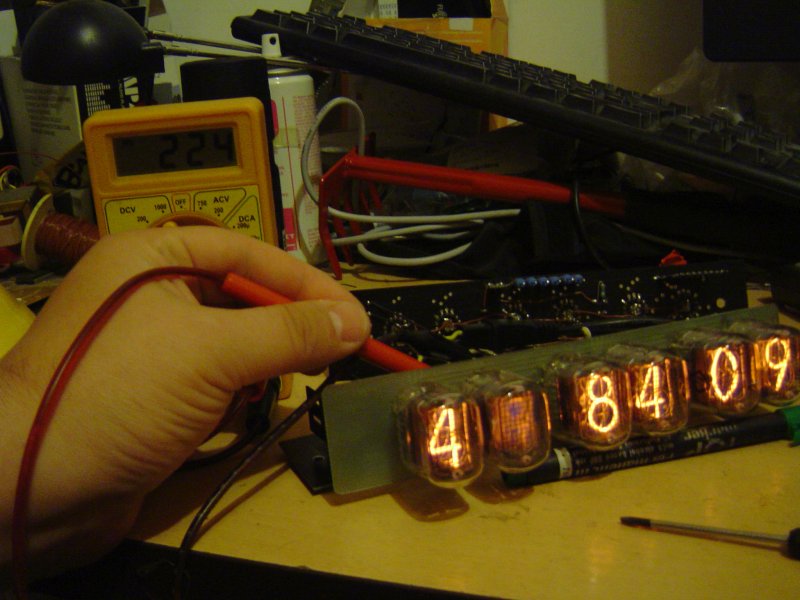

Üdv! A 213V teljesen jó érték (a trafós mule 1-ben is ennyi körül van) Attól tartok a multiplexelés nagyobb frekvenciája miatt alakul ki ez a derengés, mert az átlagos áram még így is nagy, vagy csak a cső ezen a feszültségen és frekin már nem tud rendesen kialudni.
Az eredeti ellenállás melett csökkenteni kellene a betápot 4,5-5V AC-ra és úgy megnézni. Mennyi most a puffer feszültség? (a stab előtt)
(#) Srajmund válasza vanzerr hozzászólására (») Máj 8, 2011 /
Szia,
Az egyes menüpontok között lépkedve minden csőnél előfordul a derengés, amikor kioltott állapotban kell hogy legyen.
(#) Srajmund válasza sooty hozzászólására (») Máj 8, 2011 /
Az első trafó kimeneti feszültségére gondolsz? Valami javaslat a fesz. csökkentésre? Esetleg egy söntellenállással? Megmértem 6,67VAC az egyes trafó szekundere ez megy a második primerére. A 230-as graetz előtt 177V van
(#) sooty válasza Srajmund hozzászólására (») Máj 8, 2011 /
Én is ezen agyalok, söntölni nem biztos, hogy jó lesz, mert a logikai áramkörtől fogja elvinni a tápfeszt. Ezért kérdeztem, mennyi most a puffer az 5v-os stab előtt. Várható volt, hogy lesznek még gyerekbetegségei a trafós változatnak, mivel azt még nem teszteltük ki. Nálam a 10k ohmos anódellenállásokkal 205V-nál kezd jelentkezni a derengés. Megoldás lehet a nagyfesz táp megterhelése, mert az elég puha, ezért nagyobb terhelésre, biztos esni fog a feszültség, meg kéne próbálni. Vagy a betápnál 0,7V-ot lecsalni két egymással szembekötött diódával, de ahhoz el kell vágni a nyákot mert az 5V-os rész graetzéhez közvetlenül kell eljutnia a tápnak. A nagyfesz részbe bele lehetne tenni egy áteresztő tranyót és azzal eldisszipáni annak a 10V-nak a teljesítményét, akkor lehetne állítani a kimenő feszültséget. És marad még a szoftveres út is, mert alacsonyabb frekin szerintem nem jelentkezne a derengés, de ezt most csak feltételezem.

110k ohmal beterheltem a nagyfeszt próbaképpen, szépen le is húzott vagy 10v-ot, de eléggé melegszik a 2W-os ellenállás. Ez maximum kipróbálni lenne jó, hogy szűnik-e tőle a derengés.

Nem feletti kell, hanem alatti, minél jobban vezet, annál jobban terhel. (Én elsőre rátettem 1K-ohmot lett is belőle vagy 30V egyből.)

Megoldódott a derengés probléma. 22k kellett bele. Egy darab 22k kb. 80fokos volt, elkezdtem 47k-sokból összeállítani egy ellenálláshálót ezzel 171V fesz. állt be, és az ellenállások felületi hőmérséklete 65 fokos. Megrendelek egy 22k 10W-os ellenállást, azt is lemérem mennyit disszipál. Mindenesetre a derengést a magas fesz. (213V) okozta.

Szerintem visszafelé kellene korrigálnod, mert az a 40V nagyon sok így elfűteni. Meg kellene próbálni a bejövő feszültséget csökkenteni 2db diódával. Most mekkorák az anódellenállások? Kicsit még finomhangolni kellene, hogy ne kelljen ennyi teljesítményt eldisszipálni.

Az antiparalell diódához nem kell átvágni a panelt, hanem 2 diódát egymással szembefordítva, párhuzamosan kell mindkét ágba bekötni (4 db, a képen azért felemás, mert kíváncsi vagyok melyik mennyire melegszik), az leszed a bemenő feszültségből. A trafócserén én is gondolkoztam, mert az kézenfekvő lenne, ha megmarad az 5v -nak a stabilizáláshoz szükséges feszültsége. Viszont az már drágának tűnt és előbb szerettem volna, ha látjuk a feszültségcsökkentés eredményét, hol szűnik meg a derengés. Ahogy Hp41C mondja, megtérül a befektetés.
(#) sooty válasza Srajmund hozzászólására (») Máj 9, 2011 /
Egyik dióda sem melegszik számottevően, a kicsik se és az ellenállás is csak langyos, kb 30V-ot csökkentett a kimenő feszültségen a dióda és az ellenállás (10-10-10v), a 4 dióda kultúráltan elhelyezhető az első trafónál vagy a 2. trafó előtt a panelon, csak furatok kellenek hozzá, esetleg egy-egy csőszegecs.
(#) Srajmund válasza sooty hozzászólására (») Máj 9, 2011 /
Beraktam én is a paralell diódákat (1N4007 4 db). Ellenállás nélkül 197V-ra csökkent a fesz.
Egy darab 47k-t raktam be így 171V lett a fesz. Derengés semmi. 56 fokos a hőmérséklete az ellenállásnak. :yes:
Így jónak hangzik, bár az ellenállás kicsit meleg, 170v felett nem szűnik meg a derengés, én kb. 200v-nál tapasztaltam a dc-dc-s táp esetén. Lehet hogy nagyobb wattszámú ellenállás kell, esetleg 2(3) 22k sorbakötve? A trafócserére nem szántad rá magad (ha kell átveszem a 6V-os trafót tőled)?
