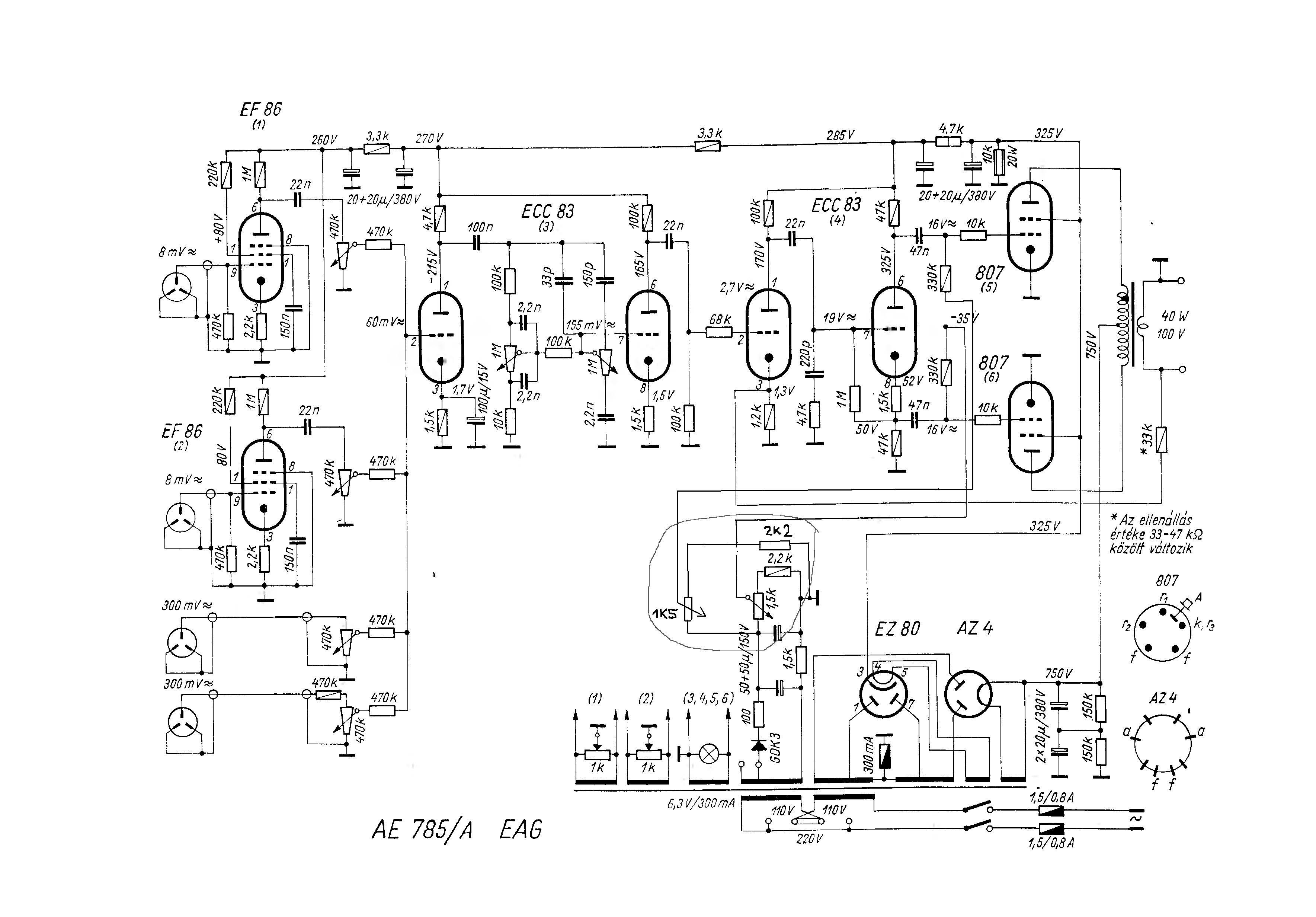

Ismét AE785A erősítőről van szó.Erdedetileg 1 potméter van a szimmetria állításra(1.5kohm),namost én át szeretném alakítani úgy,hogy külön-külön lehessen a végcsövek nyugalmi áramát állítani,annyit elég tennem,hogy a két potmétert lepárhuzamosítom és a rács előtti két ellenállást kettéválasztom?

Helló mindenkinek! Segítséget szeretnék kérni abban, hogy ebben a kapcsolásban az EF86 helyett lehet-e használni EF80-at vagy EF83-at? Előre is köszönöm!

(#) pucuka válasza vikipapa hozzászólására (») Máj 8, 2011
Az EF 86 -ot elég nehéz helyettesíteni. Speciális, kis zajú, hangfrekvenciás alacsony brumm, és mikrofóniás cső. Az EF 80 szélessávú pentóda, jobb híjján használható. Az EF 83 változómeredekségű cső, nagyjelű fokozatokban nem használható.
(#) klemo86 válasza vikipapa hozzászólására (») Máj 8, 2011

(#) vikipapa válasza pucuka hozzászólására (») Máj 8, 2011
