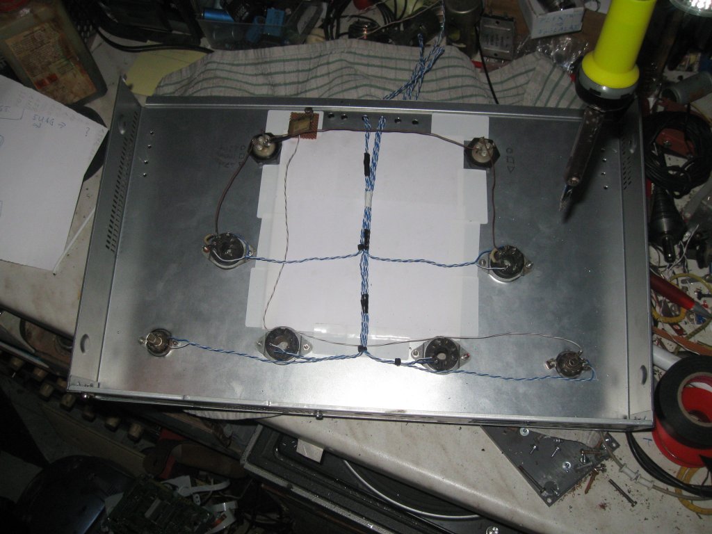

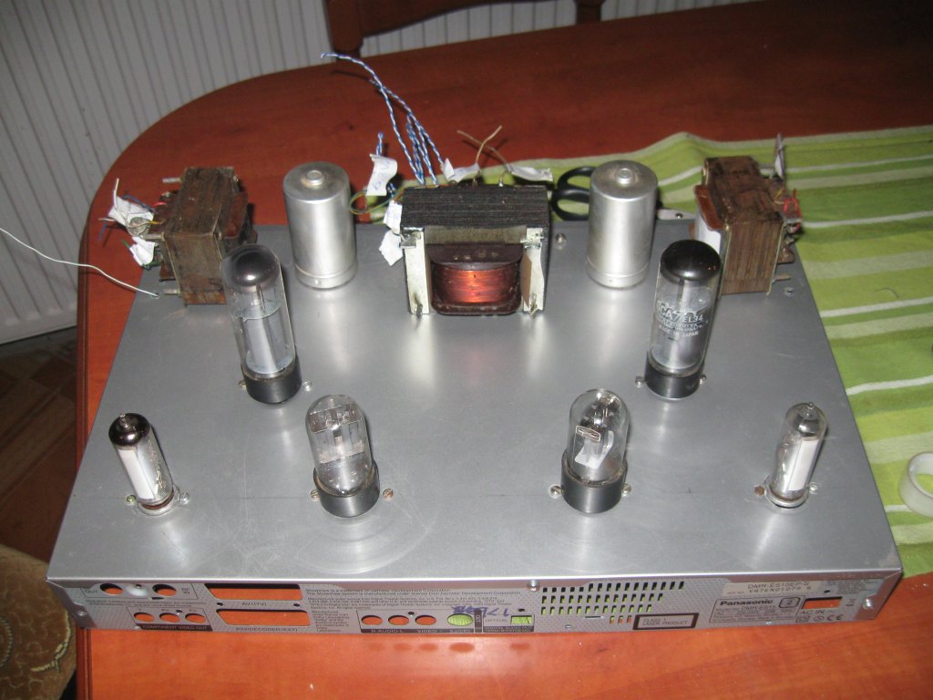

(#) MrBrown hozzászólása Máj 13, 2011
Íme két kép az ECC82 PP véglegesnek tekinthető belvilágáról.
Végül a 82-es előfok-fázisfordító csövek 81-re lettek cserélve mert épphogy kihajtotta az asztali CD.
Az érzékenység így jelentősen javult, viszont hallhattam szebbnek 82-esekkel szerintetek? A csőcsere természetesen anód-katód ellenállás változtatással is járt amit szintén CHZ "rágott a számba" így műszaki korrektségében nincs okunk kételkedni :yes:
üdv.
(#) djhans válasza MrBrown hozzászólására (») Máj 13, 2011
Tetszik a bélése is! Akkor mégis csak kevés volt az erősítés.
(#) joepapa válasza MrBrown hozzászólására (») Máj 13, 2011
A 82 esnek tényleg jó hangja van.

(#) CIROKL válasza MrBrown hozzászólására (») Máj 13, 2011
Már látszik körvonalazni a dolog , nem is gondoltam volna hogy mi lesz ebből .
(#) MrBrown válasza djhans hozzászólására (») Máj 14, 2011
Még egy kicsit nyúzom ebben a feállásban, de jó esély van rá hogy visszakerülnek bele a 82-esek.
Az erősítése éppen elég a mostani asztali CD játszómhoz (90-95%-os poti állásnál kezdem hallani a torz mélyeket, de ez már bőven a 2W-os hangerő szint) amit nem hiszem hogy valaha lecserélnék (revox C221 + tartalék optika), más forrásról meg úgysem járatnám mert csak egy bemenettel készült és a mindennapos erősítőm úgyis a következő lesz (összedobok egy miitronos órát és utána kezdés július elején) aminek a küllemét egyellőre még a legnagyobb titoktarás övezi.
A "bélése" olyan amilyen, még mindíg az az érzésem mintha kétszer annyi kábelt használnék mint mások, az optimális elrendezés ellenére is, de ez attól is lehet hogy egy picit még mindíg hosszabbra hagyom őket a kelleténél.
(#) MrBrown válasza CIROKL hozzászólására (») Máj 14, 2011
Ne szerénykedj Laci, Te jobban gondoltad mint én :yes:
