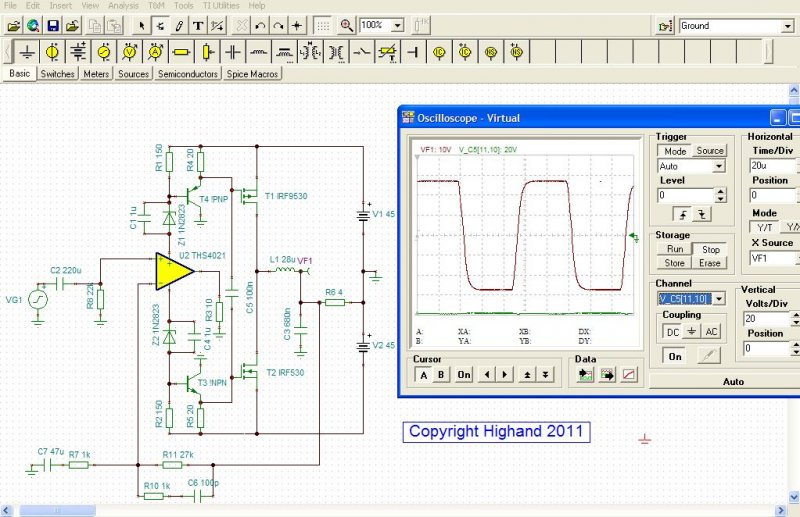

(#) highand hozzászólása Máj 13, 2011 /
Az általatok felvetett problémákra tekintettel kicsit módosítottam a PWM erősítőmet, egyelőre csak a szimulációban. Most megyek alkatrészért, hétfőn beszámolok a fizikai mérésekről.
Mindenesetre most korrekt a FET-ek meghajtása és a szimulált jelalak is sokkal jobb lett, akár 1MHz-n is járatható elvben.
Szurkoljatok, mert ha beválik az sokaknak örömet fog hozni.

(#) (Felhasználó 46585) válasza highand hozzászólására (») Máj 13, 2011 /
Szurkolunk!
De csinálj valamit vele, mert az lehet, hogy a szimulátorban szépen megy, de a valóságban azonnal kilukadnak a gate-ek, mivel +/- 45 V-ot kapnak. Ez egy kicsit sok... A másik, hogyha bekapcsol egy meghajtó tranyó, akkor a 20 ohmos ellenálláson mennyi áram fog folyni 45 V-on? Inkább egy dupla emmitterkövető kellene a meghajtóknak. És persze kellene a meghajtóknak külön tápfesz, amit mondjuk a betápból lehetne csinálni, két darab zener, középen meg egy ellenállással. Zenerek megfelelően hidegítve.
Ezzel az opamppal biztosan jó lenne, de ez az fdh-nál majdnem 3 ezer forint...
Ez a szinteltolásnak egy fajtája, de nagyon drága.
Jó. És a 45 V-os gatefeszekkel mi lesz?
(#) highand válasza (Felhasználó 46585) hozzászólására (») Máj 13, 2011 /
A szimuláció szerint a 20 ohm-kon csak 12Vpp van. Eszerint a gate-ok sem kapnak nagyobb lengést. Nem source követő a kapcsolás, hanem földelt source-s. A drain-ek közös pontja leng csak 80Vpp-vel.
Értem. De mekkora áram fog folyni a 20 ohmokon, amikor be vannak kapcsolva a FET-ek? Ez 600 mA. A meghajtótranyókon ugyanez folyik, a disszipáció meg 0,6 x (45-12 ) = 19,8 W.
Igaza van, rontja a hatásfokot, egyelőre menjen valahogy, majd megkondizom, ha megy már.
Remélem a gyakorlatban elég lesz 100 ohm is. Ezt nem merem jósolni, tudod hogy van ez.
És miért nem raksz a 20 ohmok helyett egy-egy tranyót? Gyorsabb lesz és nem fog annyit fogyasztani.
Meg a másik probléma, hogy nincs DT a tranyók vezérlése között. Jó nagy zavarforrás lesz.
Kösz a tippet, azt is meg fogom próbálni.
