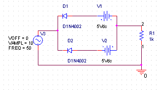

Segítene valaki nekem a HF ban? A kapcsolási rajzot megtaláljátok itt A kérdést feltettem egy másik topicban is, de a szimulációs részét már megoldottam.Az eredményeket csatoltam. A számításokban kérnék segítséget. Valahogy ezt a két lefolyást ki is lehet számolni. Sajnos én nem fogtam fel, hogy, hogy. Még elmondani sem tudom. Annyit tudok, hogy a tanár azzal kezdte, hogy felírt 4 lehetőséget. 2 dióda = 4 lehetőség (nyitva, zárva) És valahogyan feszültségekből és áramokból kiszámolta a lefolyást. Érti valaki, hogy mit beszélek? Mert nekem sötét a dolog. A kapcsolásban a diódák nem véletlenül vannak egy irányban. Köszönöm szépen előre is a segítséget
