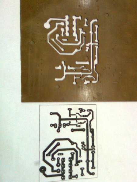

A bemeneten ugy tudom van polaritás miatt dioda ,a kimeneti dioda nagyfrekin megy! Gagyi adapterröl is megy.Amugy van még ujjitásom ezen a panel készitésében sablont csináltattam hozzá CNC-n és lefujom festékkel már maratom is ,megmutatom nézd meg.
(#) Wegg válasza Swedhart hozzászólására (») Máj 18, 2011 /
Igen valóban van ott dióda .De csak helyes polaritással működik .Ha graetz lenne akkor meg az is mindegy. De ez már nem számít sokat . kinek a pap kinek a papné version.Érdekes megoldás .Én át álltam a vasalásos módszerre, azt ismered ugye ?A festék nem megy a maszk alá ?Ilyen egyszerűbb formákhoz jó lehet .És gyors és olcsó .Ic méretekben már gondolom nem ezt használod.
(#) Swedhart válasza Wegg hozzászólására (») Máj 18, 2011 /
Á nem de egyszerü és nagyon gyors megszárad és mehet a hidrogén oxidos sosavba .A 100db panelt egy délután meg tudom csinálni

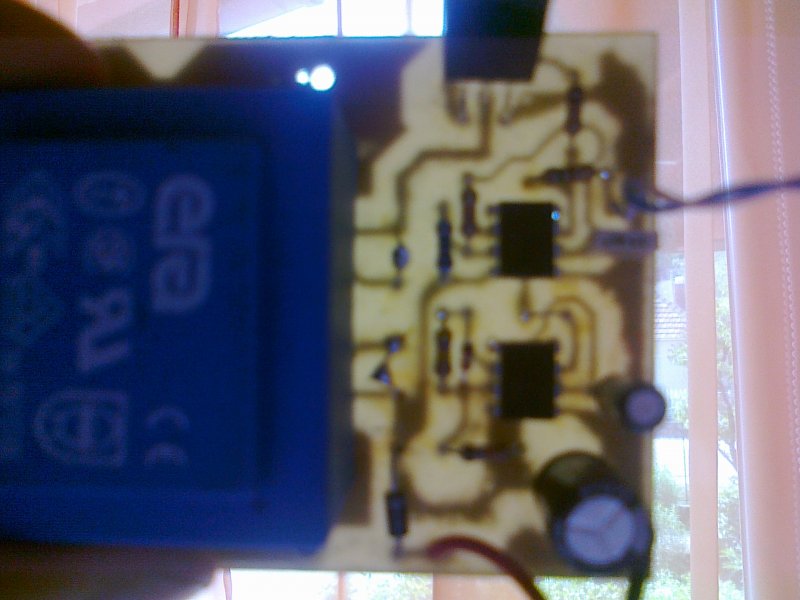

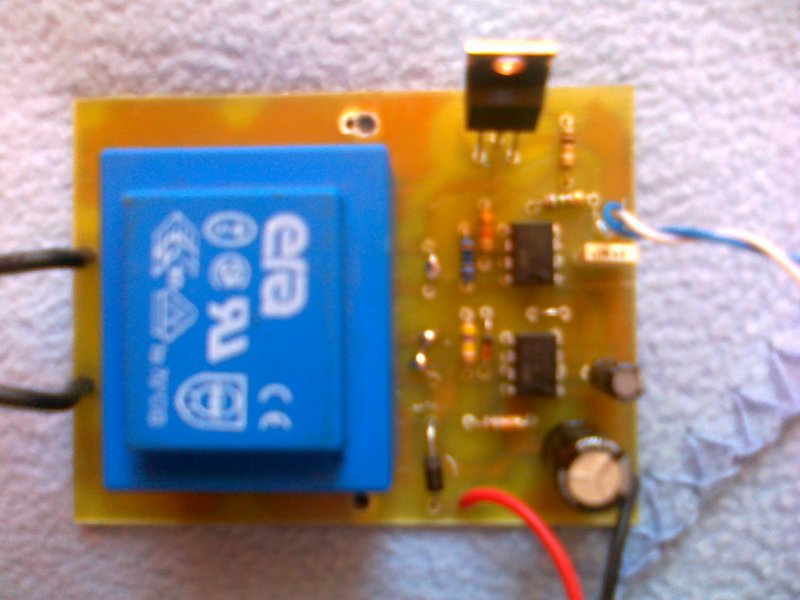

Kaptam egy házgyári pásztort, aminek az a baj, hogy a trafó folyamatosan megy. Nincsen szaggatás.
2 db 555 ic van benne és egy IRF 840. Meg persze pár ellenállás.
Valaki tudna segíteni mit nézzek meg mert nem találtam ennek a rajzát sehol.
Köszi
(#) ocy válasza (Felhasználó 13571) hozzászólására (») Máj 22, 2011 /
Köszönöm a választ, ezzel az illesztés kérdéssel mi újság?
(#) ocy válasza Cobold07 hozzászólására (») Máj 22, 2011 /
Azt hiszem ez a rajza
(#) Cobold07 válasza (Felhasználó 13571) hozzászólására (») Máj 22, 2011 /
Köszi szépen mindenkinek!
Ez a rajza valóban. Közben megtaláltam a hibát is, az egyik IC lába nem érintkezett a panelon és ez okozta a problémát.
