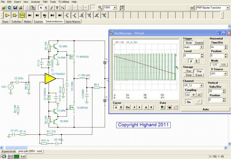

(#) highand válasza (Felhasználó 46585) hozzászólására (») Máj 13, 2011 /
No a szimuláció szereti katt ötletét. Íme.
(#) highand hozzászólása Máj 13, 2011 /
Addig modifikálgattunk, amíg bezárt az Incomp. Szóval ebből nem lesz hétvégi próba...
(#) (Felhasználó 46585) válasza highand hozzászólására (») Máj 13, 2011 /
Igen, erre gondoltam.
A C5 minek bele? Amikor lenne valami hatása, vagyis akkor, amikor egy gate-en megjelenik a vezérlőjel, akkor a másik gate már le van zárva. A kondin átfolyó áram nem is tud hova menni... szóval, ezt nem nagyon értem. Aztán lehet, hogyha annyira lassú így a gatemeghajtás, akkor még egymásba lógnak a gatejelek és akkor segíti az éppen lezáró tranyót a gyorsabb lezáráshoz azzal, hogy olyan irányú feszt tesz a gate-re, ami kikapcsolja a tranyót. Ez hatásos? Megnézem majd szimulátorban, de nekem inkább az nem tetszik benne, hogy így a meghajtóknak még több áramot kell nyomni a FET-ek felé. Persze lehet még egy pár tranyót tenni a mostani emmitterkövetők után, akkor jóval több áramot tudna és az opamp sem lenne annyira igénybe véve, mert a mostani 150 ohmos ellenállás lehetne jóval nagyobb is. Mondjuk 1 kohm.

(#) ethosz2 hozzászólása Máj 13, 2011 /
Pafinak van egy hasonló kapcsolása. Szerintem nézzétek meg azt is...
Nekem azért lenne aggályom ezzel a kapcsolással.
Mivel tápfeszültség kivezetéseken keresztül a tápáramát használjátok fel vezérlésre ezért a belső kapacitásai miatt lehetnek áramtüskék a tápáramában. Elvileg az ilyesmit a fetek gate kapacitása elnyeli. De problémát okozhat a tranzisztorral patkolt gate meghajtásnál, amit most alkalmaztok. Szóval lehet, hogy kellene két Z-dióda is még bele. Én az IC két tápfesz lábát is összehidegíteném egy 100nF-al...
A holt időt is sok tényező befolyásolja és nem lehet olyan szépen belenyúlni, mint egy másik topológiánál. Alapvetően a P-és N-csatornás fet nyitófeszültsége nagyban eltér (olyan 1V-körüli) és mivel egy kondenzátorral össze vannak kötve ezért lesz holtidő. Mondjuk, ha egy fix stabil, de kicsi holtidő van az úgy rendben van.
(#) ethosz2 válasza highand hozzászólására (») Máj 13, 2011 /
Kapcsolási veszteségeket tekintve egyébként ez sokkal rosszabb lesz, mintha két N-csatornás, erre a célra kifejlesztett fetet használnál. Szóval nem értem hogy miért ragaszkodsz ehhez a topológiához. Nem véletlenül nem használják.
Ja és elfelejtettem ha lebeg az IC tápfesze, ráadásul négyszöggel!, akkor az impulzusokat szór vissza az invertáló és nem invertáló bemenetre kapacitív úton...
(#) highand válasza ethosz2 hozzászólására (») Máj 13, 2011 /
Köszi az ötleteket, ha jó lesz, akkor ez igazi csapatmunka eredménye lesz. Pont a holtidő miatt kell a nem teljesen egyforma komplementer pár. Persze ez vaktában lövés most, majd a gyakorlatban kiderül életképes-e a kapcsolás.
Sajnos nem sikerült egy másik csatornára való fetet venni, mert "elmodifikáltuk" az időt katt-al, így a hétvégén egy másik dolgot próbálok ki.
