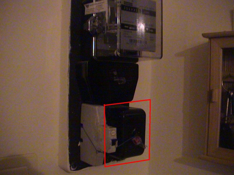

Fontos lenne, hogy megtudjam mi ez (képen).Ez a villanyóra alatt a fő kismegszakító mellett van és néha olyan forró a teteje hogy nem bírom rajta tartani a kezem.
Főleg amikor a bojler(1,8 kW)fűt.
Előre is köszi
(#) mikrokapcsolo válasza mikrokapcsolo hozzászólására (») Jún 1, 2011 /
És még annyit, hogy normális hogy ennyire meleg?
(#) plepi válasza mikrokapcsolo hozzászólására (») Jún 2, 2011 /
Ez az egy villanyórád van,mert ha van bojlered akkor elvileg két mérőnek kéne lennie egy nappali meg egy vezérelt a bojlernek,ha az a bojleróra,akkor az a bojler vezérlése lehet. Az a feladata hogy bizonyos időnként,amikor jelet kap akkor fűti a bojlert. Szerintem ha túl forró hívd ki a szolgáltatót hogy gond van vele,ahogy elnézem ez már egy őskori hangfrekvenciás vezérlő.

(#) mikrokapcsolo válasza plepi hozzászólására (») Jún 3, 2011 /
Köszönöm a választ de ez nem hiszem hogy a bojler vezérlője mert minden ezen az órán megy át nem csak a bojler de pl a mikró meg a fagyasztó is felforrósítja és a bojlernek beépített hőfokkapcsolója van.Az óra viszont tényleg őskori!
(#) enree válasza mikrokapcsolo hozzászólására (») Jún 3, 2011 /
Ez az óra őskori? Nem láttál még őskori órát!
Mivel plombálva van, így nyugodtan kihívhatod a szolgáltatót!
